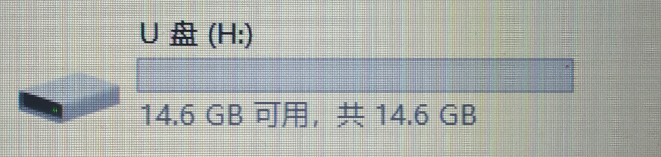

固态硬盘到了,我打算把唯一的U盘先做win7再做deepin启动盘。
结果pe无法拷贝镜像,然后再用rufus刷,结果我的U盘变成cd驱动器了!
完了,diskgenius无法识别,网上说找量产工具,可是我怎么也找不到。(不是要付费就是要度盘,我不想用啊)
家里没有其他的U盘了啊!难道我永远都回不去deepin了吗?只能再买一个U盘了吗,我没钱了啊!sob
无法识别,无法写入,大小0字节

容量不对可以通过量产工具里有参数可以调整的,当然不是直接调容量的参数,而是设置屏蔽坏块的程度来影响的

青稚:
不行,写不进去,他这个修复后能正常用,但是容量不对,可以修正过来,但是得看看他个人愿不愿意修正过来,这么用着也行,只要不超过原来的容量。
是的,容量偏大,可能会有问题。但是我没有在这个U盘里拷贝过超过14GB的文件
阿尼樱奈奈
2023-03-26 06:04
#24
重新量产了一下,又恢复到原来的14.6GB了

阿尼樱奈奈:
出过一次问题,使用也会出毛病,做个系统盘还可以,别放重要文件
后期换固态优盘吧~ 容量大,传输速度快~
