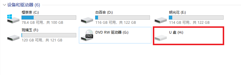

固态硬盘到了,我打算把唯一的U盘先做win7再做deepin启动盘。
结果pe无法拷贝镜像,然后再用rufus刷,结果我的U盘变成cd驱动器了!
完了,diskgenius无法识别,网上说找量产工具,可是我怎么也找不到。(不是要付费就是要度盘,我不想用啊)
家里没有其他的U盘了啊!难道我永远都回不去deepin了吗?只能再买一个U盘了吗,我没钱了啊!sob
无法识别,无法写入,大小0字节

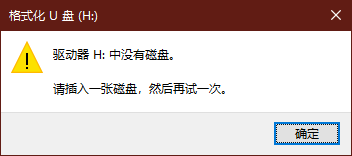

2023-03-26 01:40
璀璨星空:
Ventoy 用它就好,先将你U盘格式化再用它制作启动盘试试,用它制作的启动盘直接将镜像考进去就行不用烧录
格式化不了,显示下图:

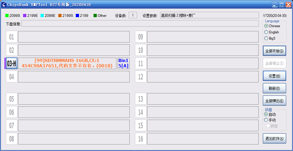

阿尼樱奈奈
2023-03-26 01:50
量产工具找到了,但是:
救命啊!

2023-03-26 02:16
阿尼樱奈奈:
量产工具找到了,但是:
救命啊!
建议先用rufus刷一次

阿尼樱奈奈
2023-03-26 02:26
完成了!
解决方案:使用最新版的量产工具。
但是容量大了许多(原来14GB,现在16.4GB),不知道可能会有什么问题......
