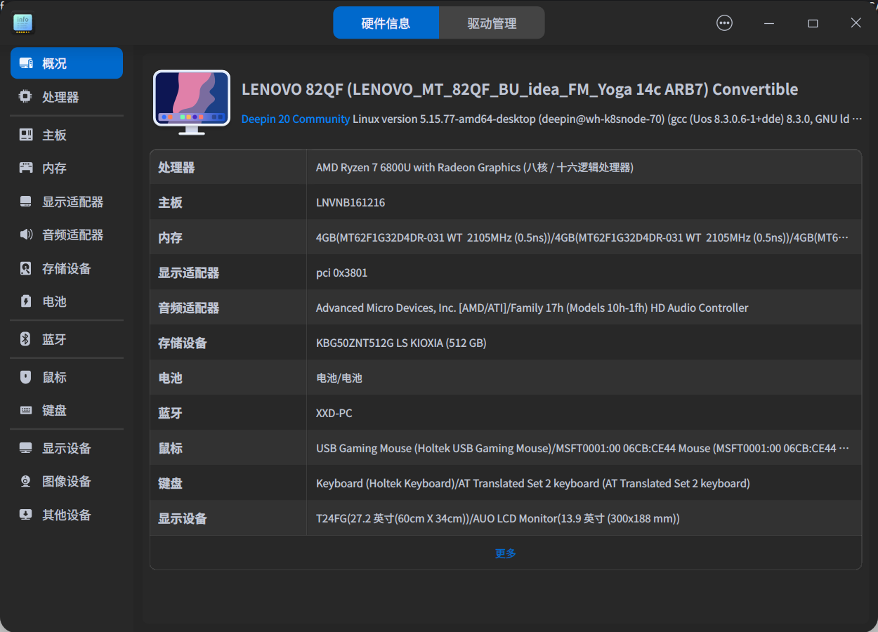

先上图,我真是绝望了。

笔记本型号:Yoga 14 c 锐龙版 2022
AMD 6800 U处理器
网卡 联发科和AMD 的 RZ 616, 好像还有个称呼叫 MT 7922
到底应该怎么办吗
我真吐了,有没有大哥能指导指导一下啊,他关键不只是没有WIFI,设备管理器里都没有网络是配器,但是又TM 蛋疼的蓝牙能打开,杀了我吧天啊!

建议安装最新的内核试试

其实更建议你去换一个网卡,MTK和小螃蟹的网卡在非windows系统上工作都很炸裂
https://forum.manjaro.org/t/mediatek-device-7922-wifi-not-working/129875
https://unix.stackexchange.com/questions/723828/mt7921e-00000900-0-hardware-init-failed
理论上5.18以上内核是自带这个驱动的,不过可能是已经炸掉了(
2023-03-22 14:12
建议更新5.18内核,甚至可以加入内测尝试6.1内核

璀璨星空:
建议安装最新的内核试试
更换内核复杂吗昨晚我试了我能搜到的所有办法,就剩更换内核了,我怕我弄不好再把win系统也给干掉了

yrx1114
2023-03-22 16:44
升级内核5.17以上,deepin的话,5.18就能使用AMD的无线网卡,我的就是rz608,证实可以使用

2023-03-22 23:39
132******34:
更换内核风险不大,就是加一个内核版本且不影响原本的内核,还可以换回来

2023-03-23 05:10
用20.8或者直接V23,一定要用5.18内核,如果安装时选择5.18不能引导,校验一下ISO的完整性
