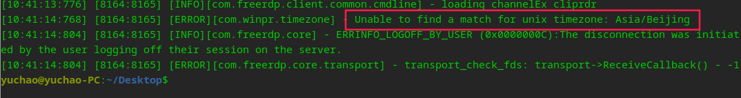

最近实验室的电脑win太卡了,装了个deepin双系统打算平时看看论文,顺便连服务器跑跑代码,结果试了好多rdp软件,例如:freerdp,remmina,krdc,发现都只能远程到win,远程到跑代码的服务器桌面总是连不上(ssh可以连,但是情况特殊,服务器需要去桌面手动连校园网,我用win和mac都是可以连上代码服务器的桌面的,刚刚还特意用mac的parallel用rdp连上了代码服务器的),就很好奇,为啥连不了.....
下图是用freerdp连的时候的报错...各位佬有什么心得吗

centos自带的vnc或者xrdp试试?

将deepin的时区设置成上海,不要用北京

vino不能用么?共享桌面和远程桌面效果雷同嘛

按照你的描述,服务端是centos ?那最好采用 vnc,控制端采用 vnc viewer。
centos 安装VNC Server - Jesse_Li - 博客园 (cnblogs.com)
然后deepin 再安装vnc viewer 就行了

服务器端我没有管理权限的

这个影响不大

找不到匹配的时区

没有管理权限,你的远程服务都起不来,咋远程啊?

最简单的办法是: ssh -XY <用户名>@. 然后在同一个终端里启动应用, 比如 deepin-editor.
如果要远端显示CentOS机器的桌面, 可以用VNC, x2go.
如果使用VNC, 在CentOS机器上安装tigervnc-server, 在Deepin上安装tigervnc-viewer. 然后在CentOS 机器上运行 vncserver. 这个命令运行成功后, 会显示连接的地址. 在Deepin上, 运行 vncviewer .
X2Go是更好的工具. X2Go使用ssh进行连接, 无需修改防火墙. 登录可以用用户口令, 也可以用ssh 公用密钥.
在CentOS机器上: sudo yum install x2goserver x2goclient
在Deepin机器上: sudo apt install x2goclient
X2Go安装之后, 应用图标会添加到菜单里. 或者可以用命令行运行, x2goclient.
X2Go 支持Linux, macOS, Windows客户端. 在Deepin机器上也可以安装x2goserver, 然后从其它机器显示Deepin机器的DDE桌面. 以前试过, 不过好像只能在没有用户登录的情况下, 才能连接DDE.

按理来说,我用mac端用RDP都能连上,那这个用RDP应该也能连上才对,哈哈哈哈

已经找到了一个折中的办法,先远程到win,再win套娃远程去centos,反正就是去连个网........
