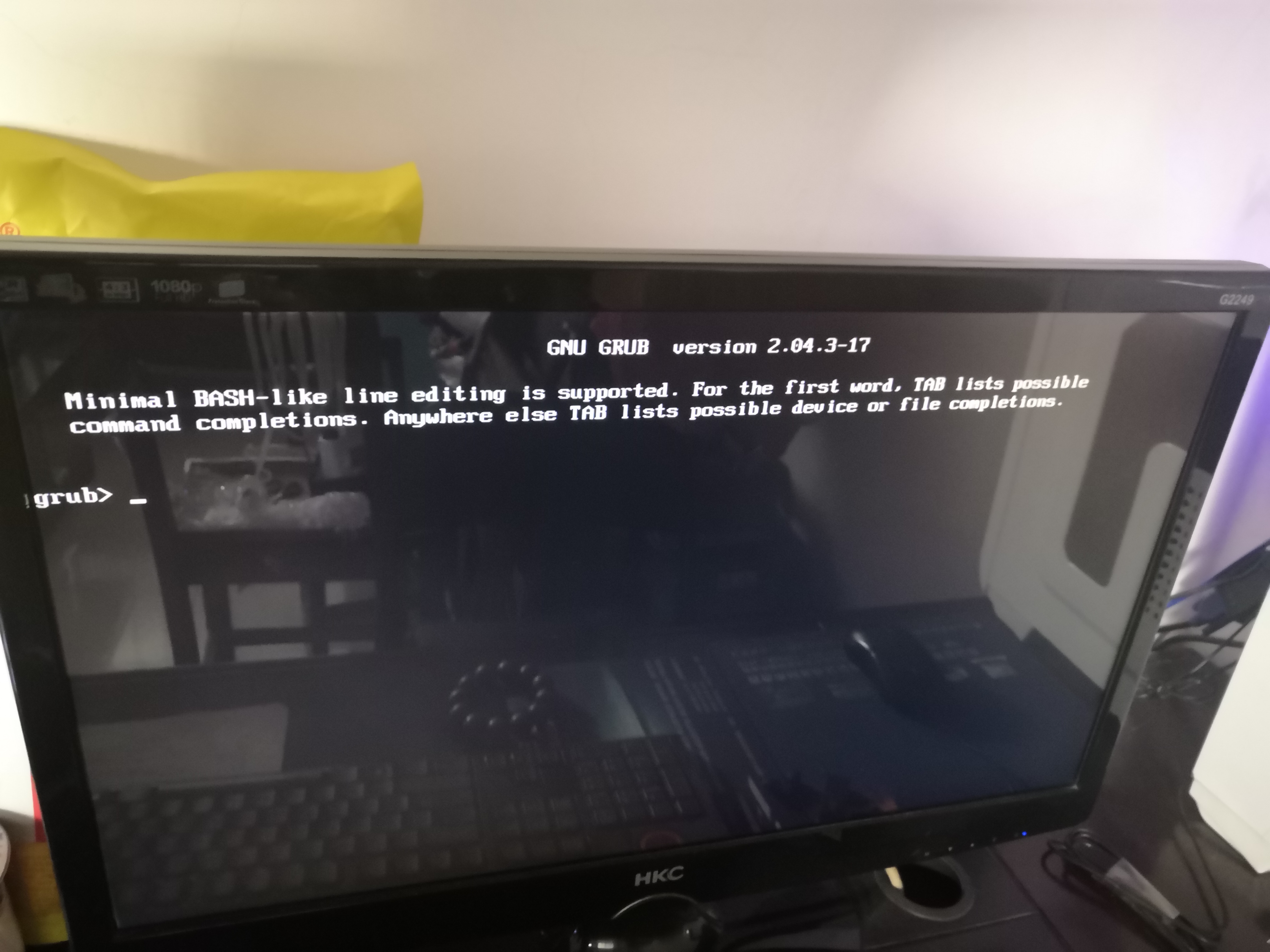

之前我引导崩过一次,然后用官方LIVE CD修复后,发现没有Windows启动项,但此时按F11还是可以正常启动Windows的,在deepin执行sudo update-grub后没有用,然后我就想修复一下,但是我在PE中使用Windows引导修复后发现挂载不了ESP分区故无法覆盖ESP分区中的文件(如果能覆盖掉稍后我再修一下deepin引导就好了)

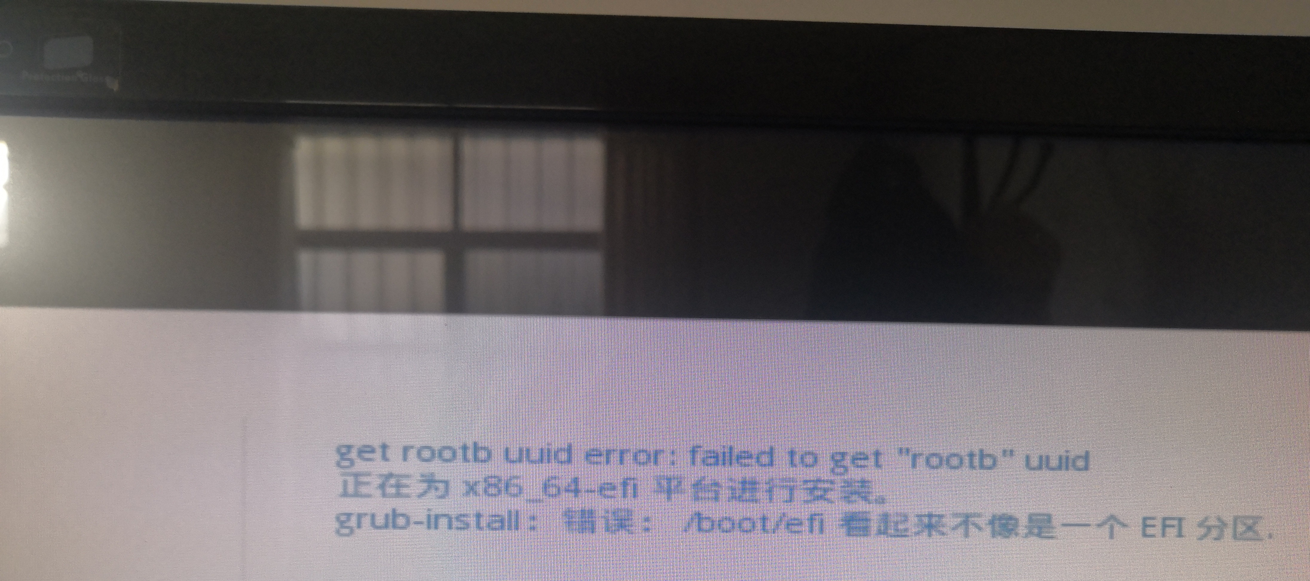

于是我做了一个愚蠢的决定,删除并重新格式化ESP分区,然后问题就来了,因为ESP分区UUID改变,导致deepin引导修不了了,用官方LIVE修的,报错如下图,我是手动安装,没有rootb(奇怪了,之前还会报一个“get /boot/efi uuid error”的,如果没记错)
然后我的想法是把efi分区的UUID改回以前的那个,请问具体怎么操作呢?
现在开机引导deepin是这样的
我也试过重装然后再用LIVE CD修引导,不修也是上图那样但是还是报“get /boot/efi uuid error”
请问大佬们有解决办法不,万分感谢

UUID 可以修改。改uuid可以直接对文件系统进行操作。修改文件系统的superblock。操作风险较大,能把分区搞没。
可以试试进live cd。修改fstab文件,把之前启动分区的uuid改成现在的uuid

不推荐改分区UUID,因为UUID本来就是用于区分不同分区的。分区一旦建立(格式化),UUID就保持不变。
应当改系统的设置(fstab文件,并同时update-grub),参考楼上的方法。

uuid不能指定一个值,只能被动获得随机值,这个值和前值相同的几率很小。
W2J
2023-03-15 05:13
只能想法修改引用者的所记录的uuid值
2023-03-15 06:13
手动安装的卷标不要带roota/b,会被识别成全盘安装的卷

Ziggy:
没带有,系统是20.8
