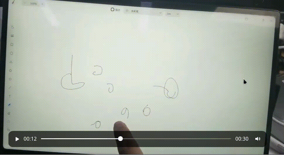

bug: 雷电四接口扩展了一个 type-c 触摸屏幕,触摸屏幕定位不准确
情景再现:

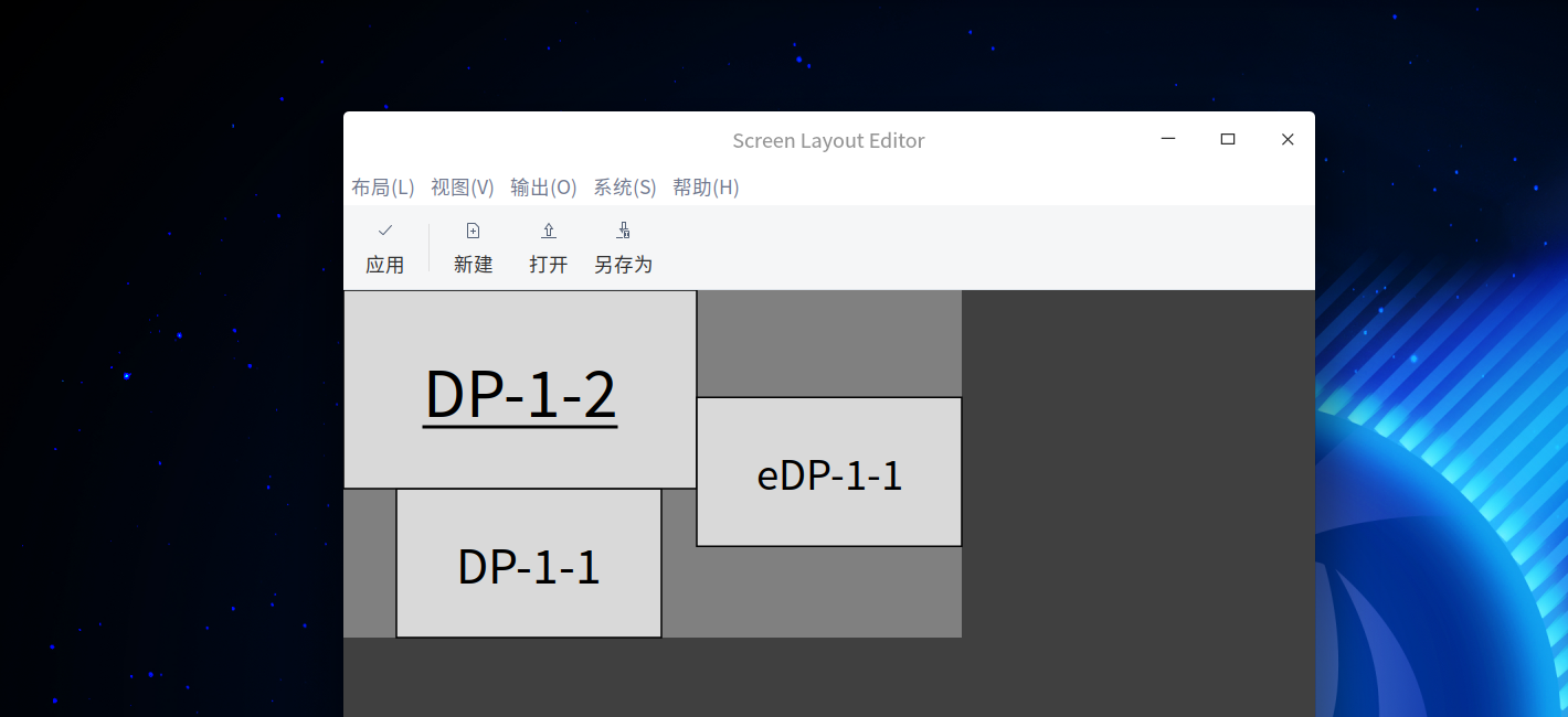

我修改成如下配置:DP-1-2 是主屏,DP-1-1 是触摸屏幕
效果如下动图:

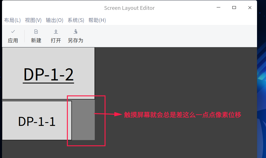

我用 arandr 软件把 笔记本的 屏幕关闭了,截图 录屏 啥的都是 没有位移的,就这个触屏 有位移bug

我设置了,但是他识别的 定位有bug
是按照我最大的屏幕识别的,所以会有位置偏移

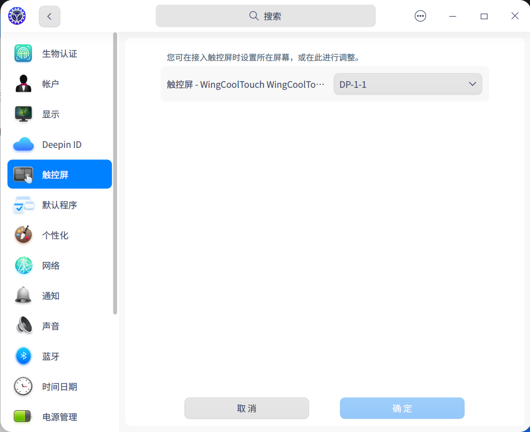

我自己找到了解决办法:
启动器 → 【控制中心】(Control Center)→ 【触控屏】先选择一个当前屏幕中最大的屏幕,然后再选择你的扩展触控屏幕即可抹除触控屏幕的位置偏移
