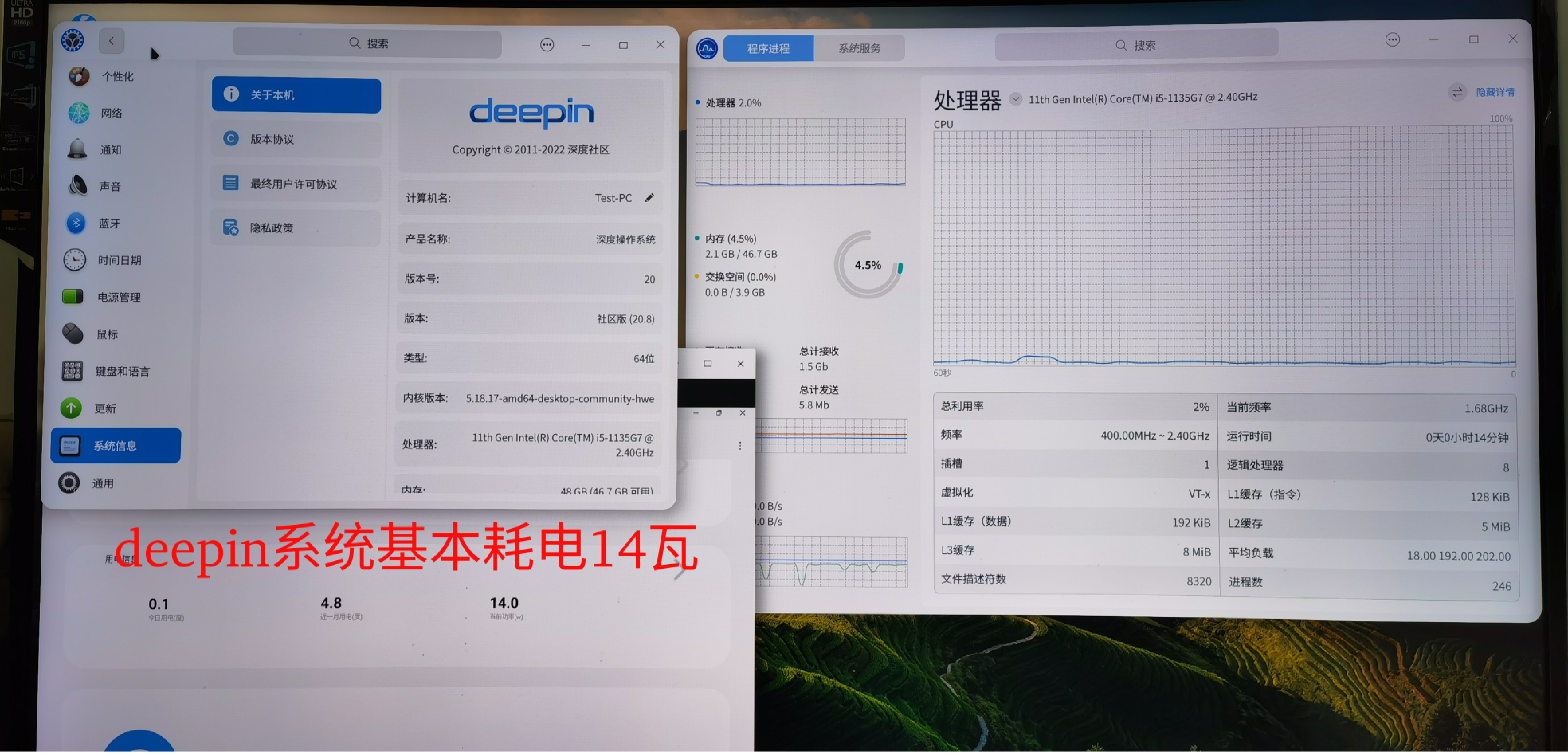

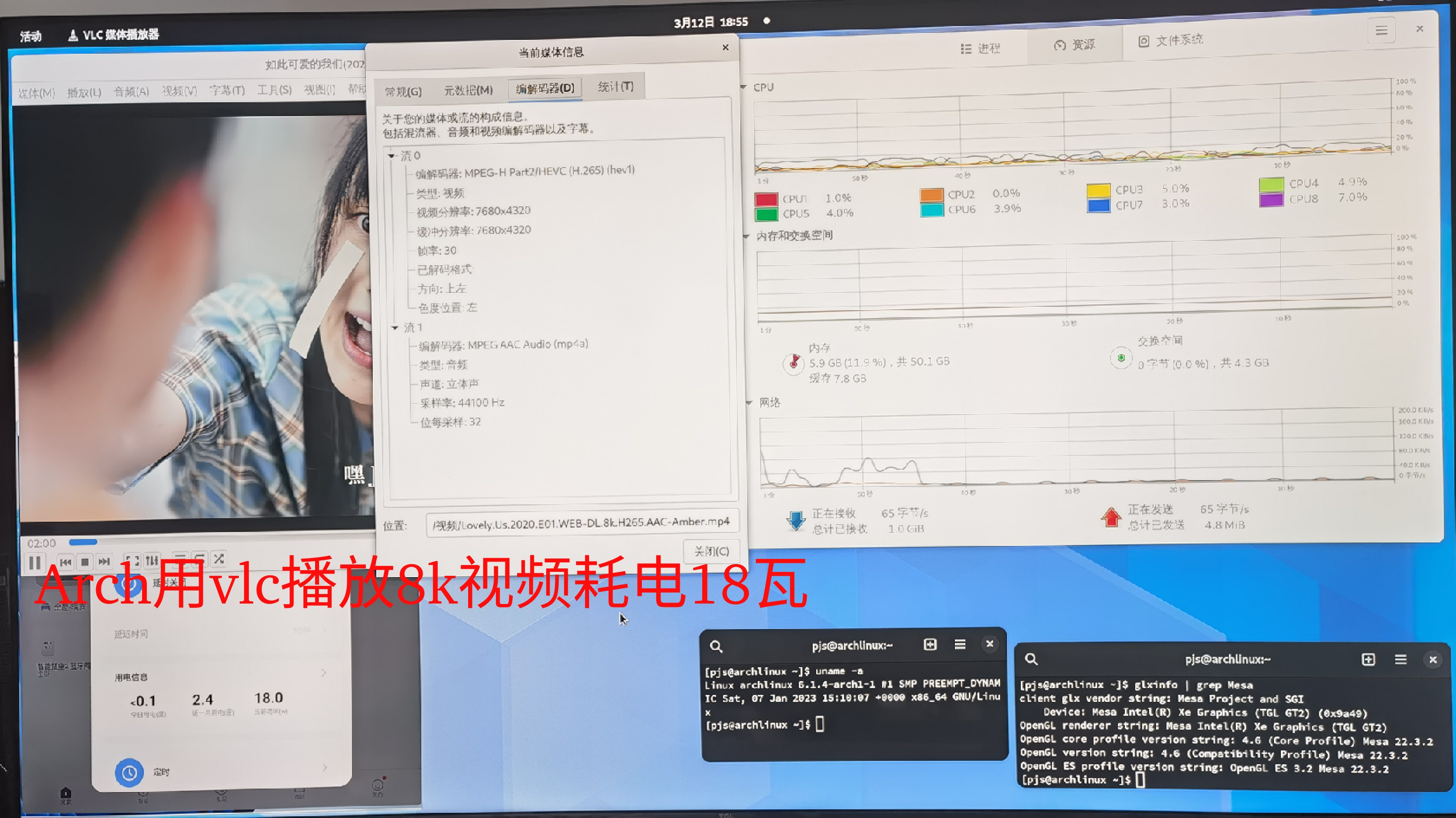

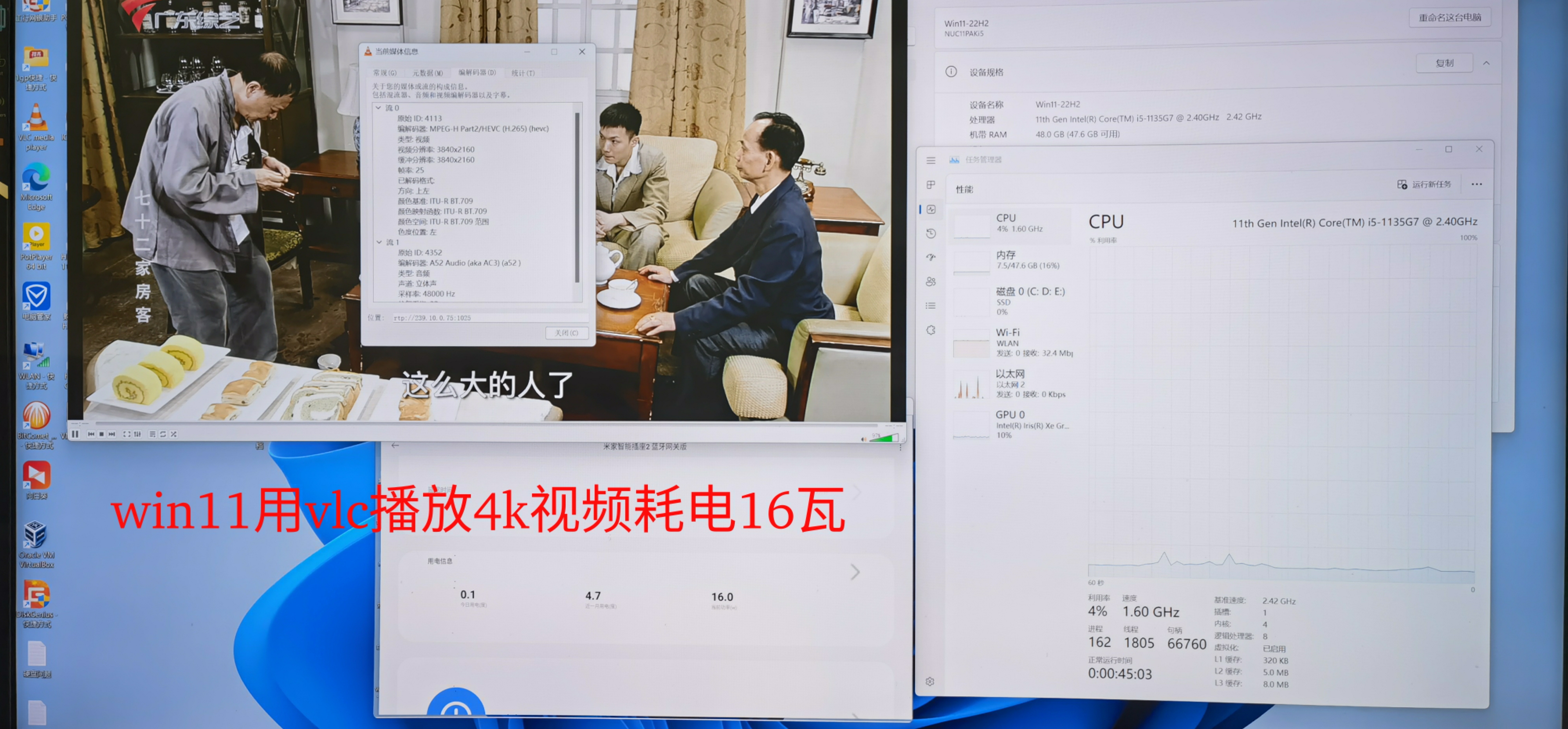

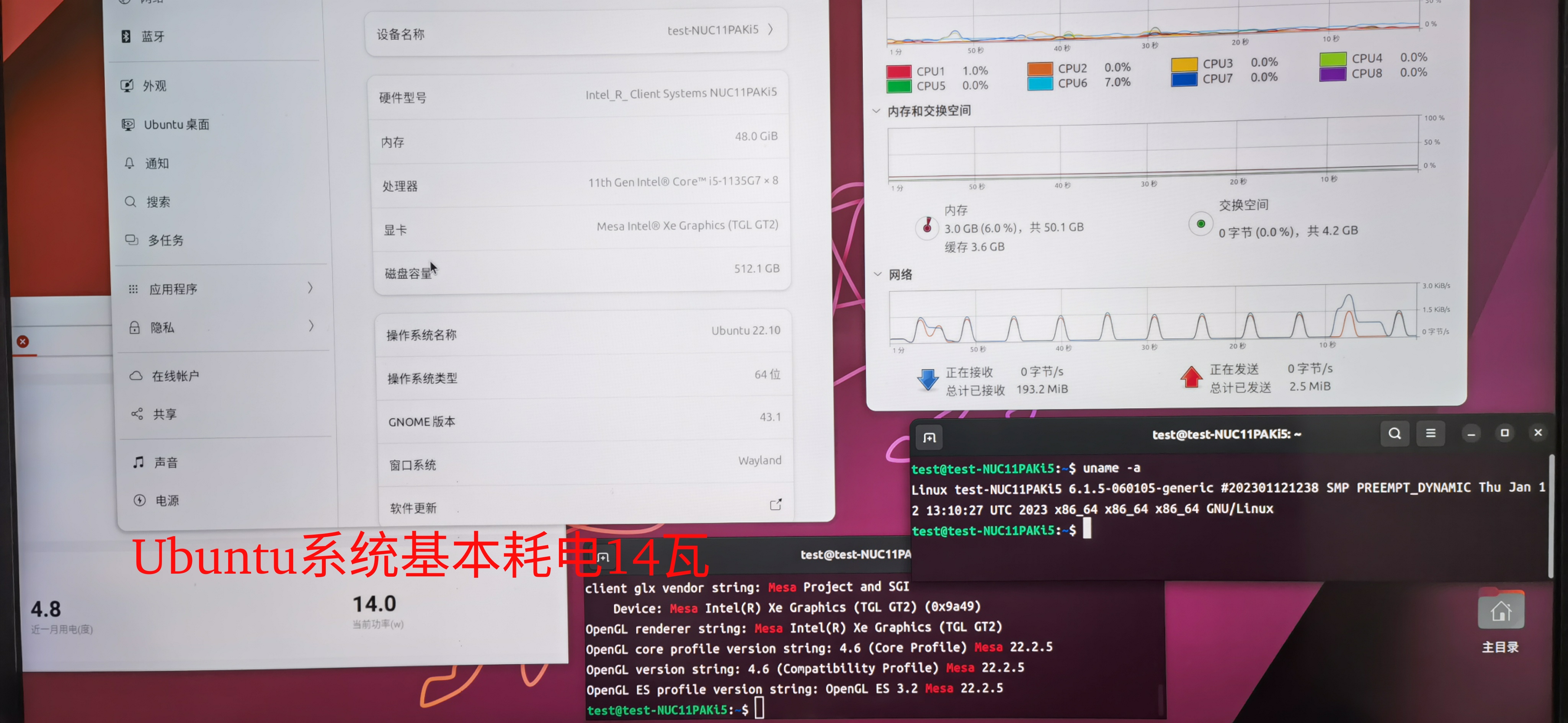

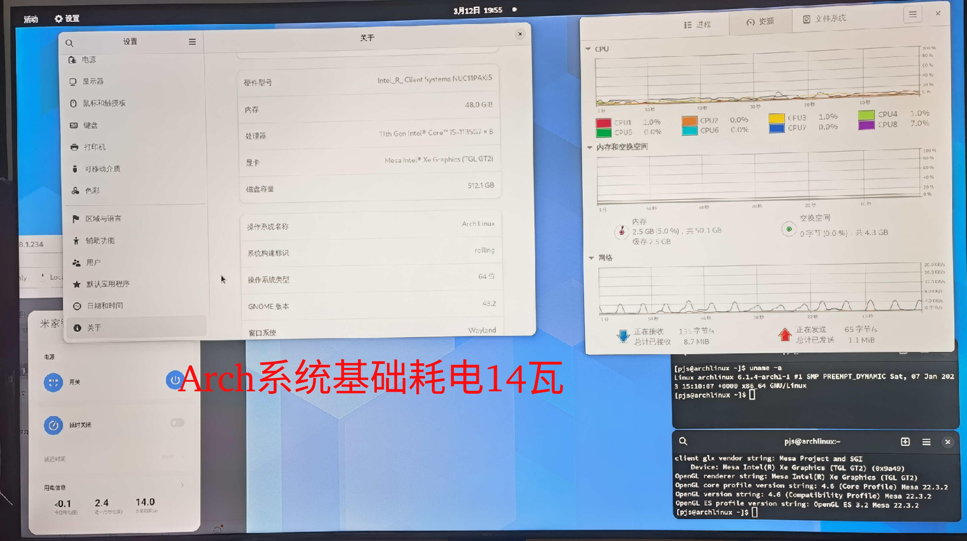

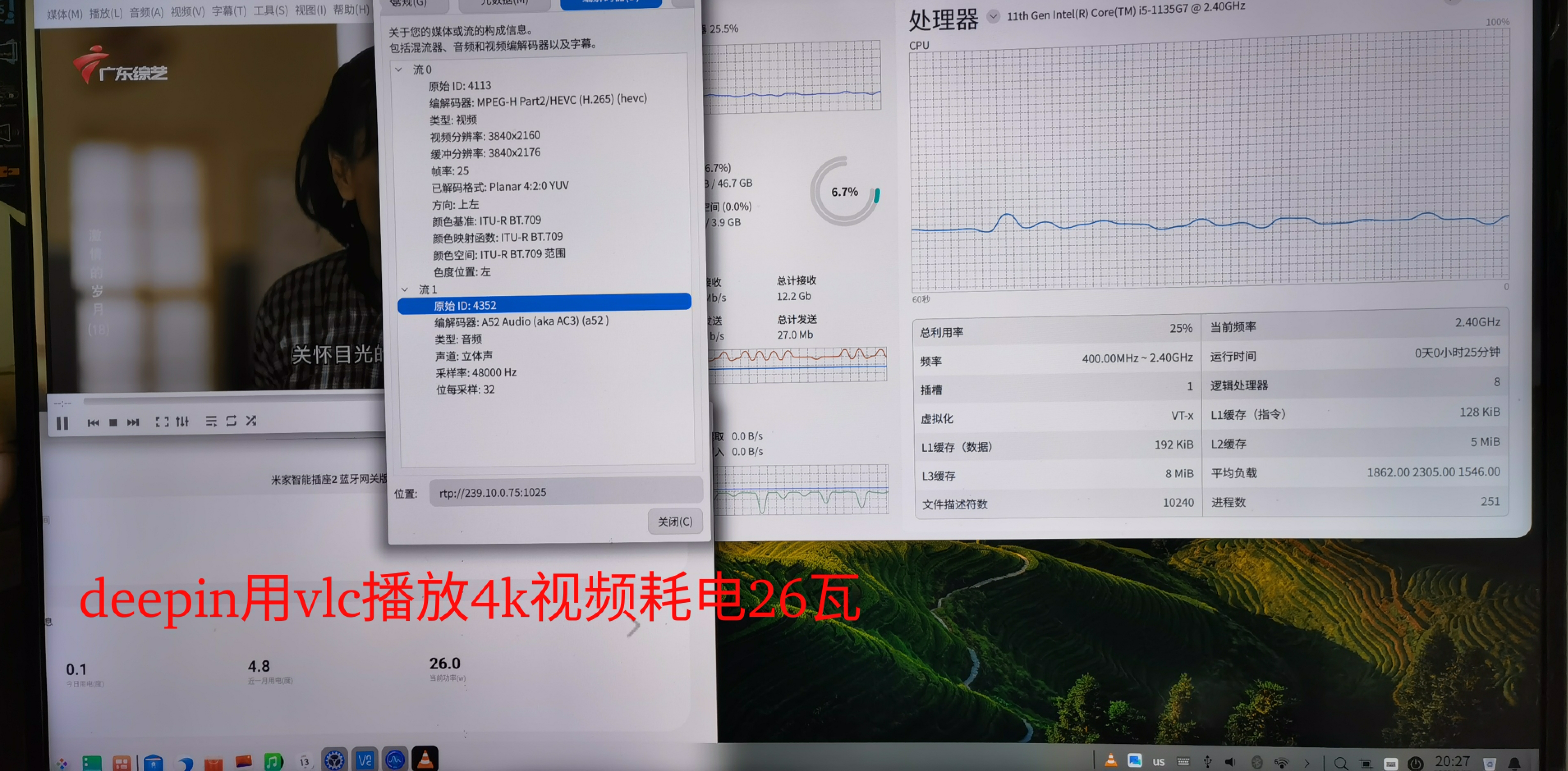

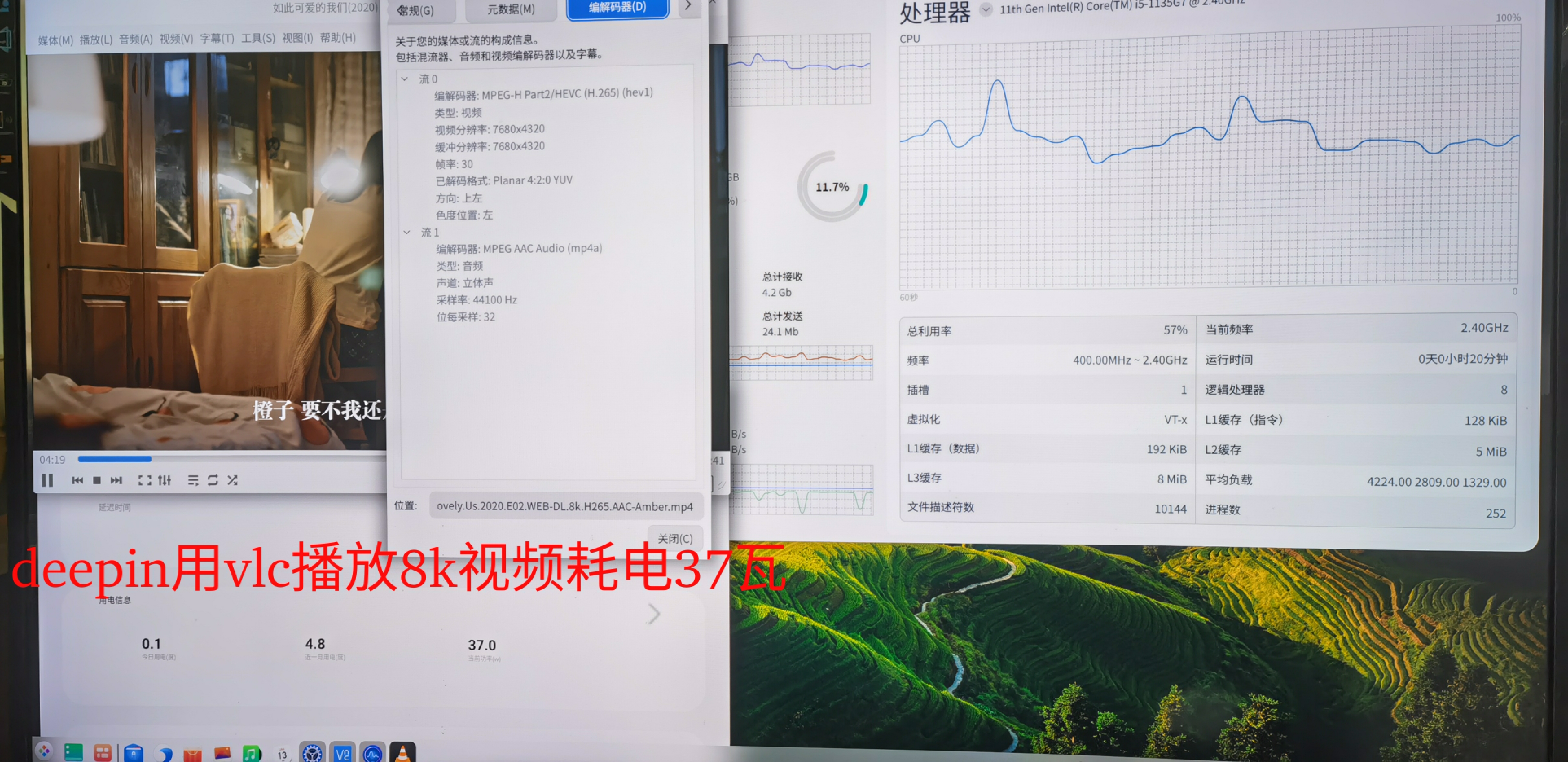

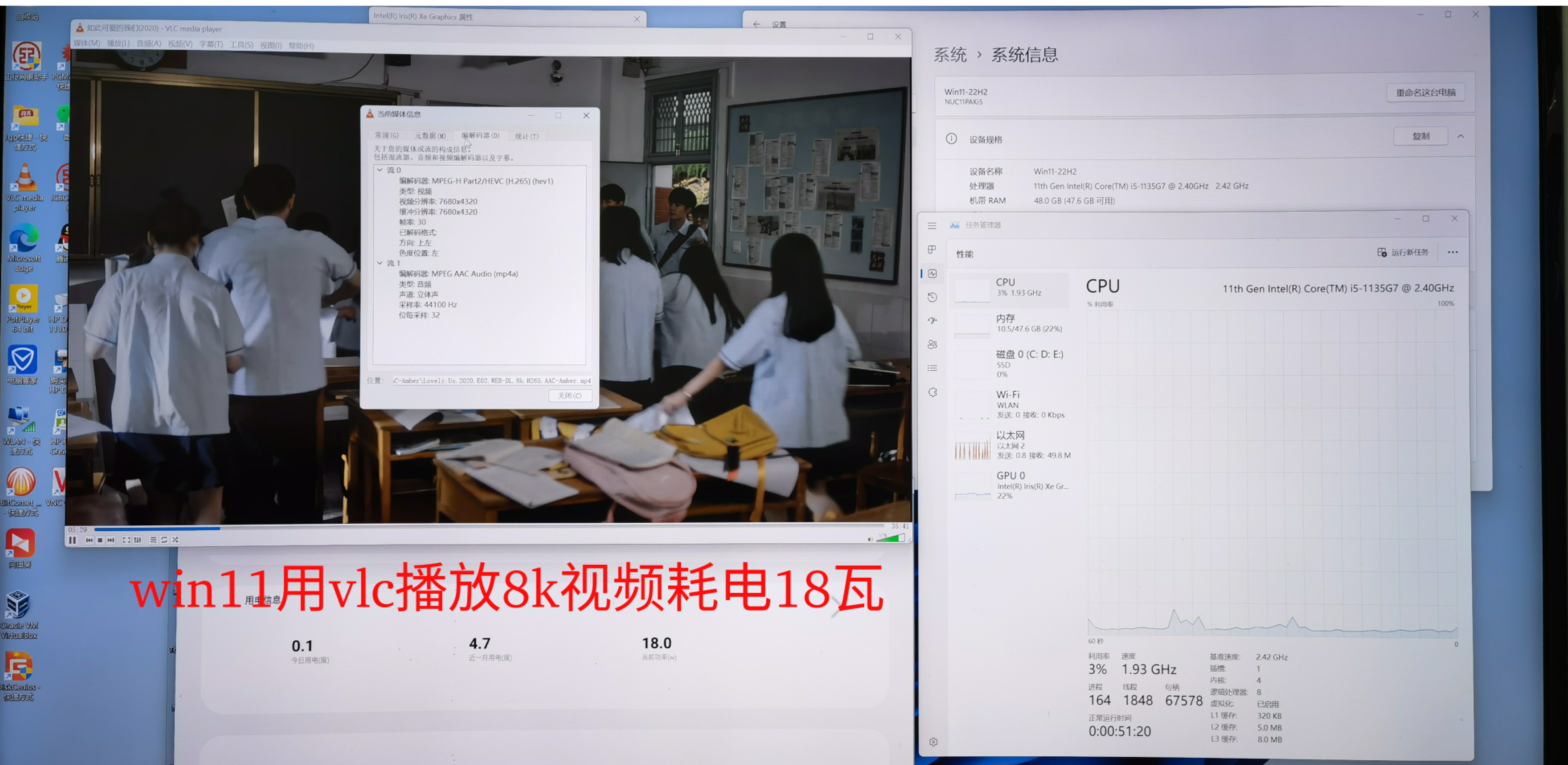

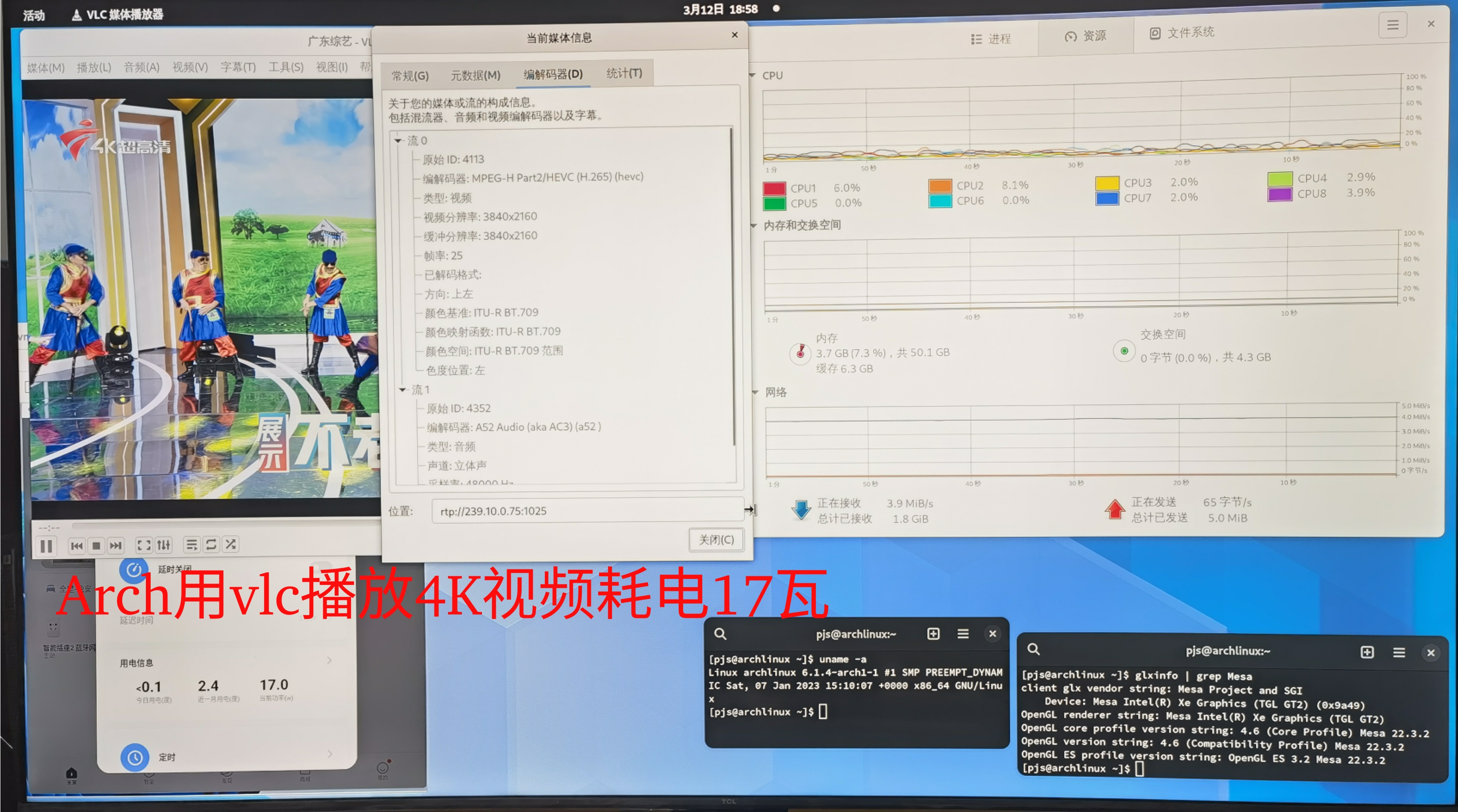

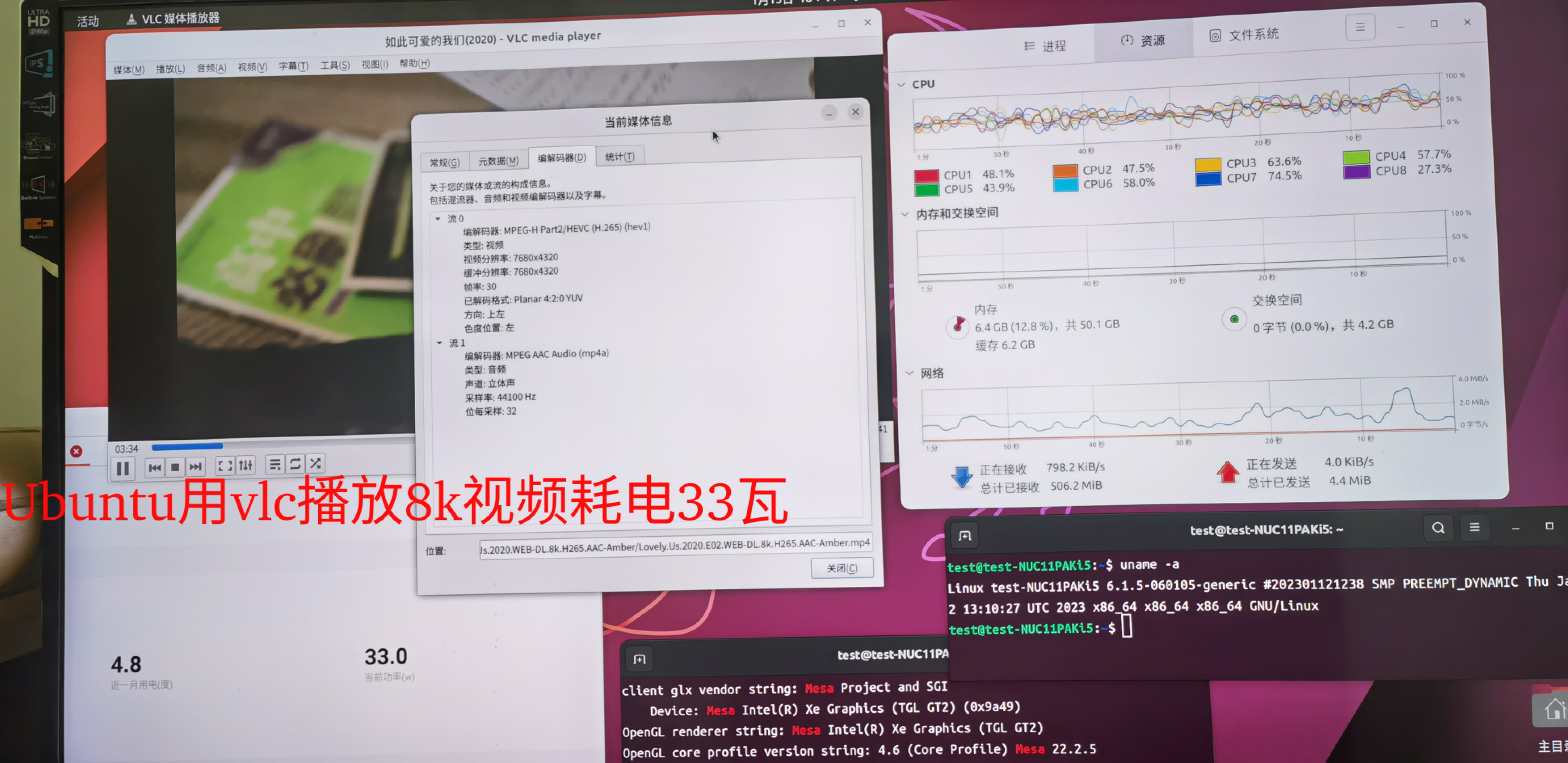

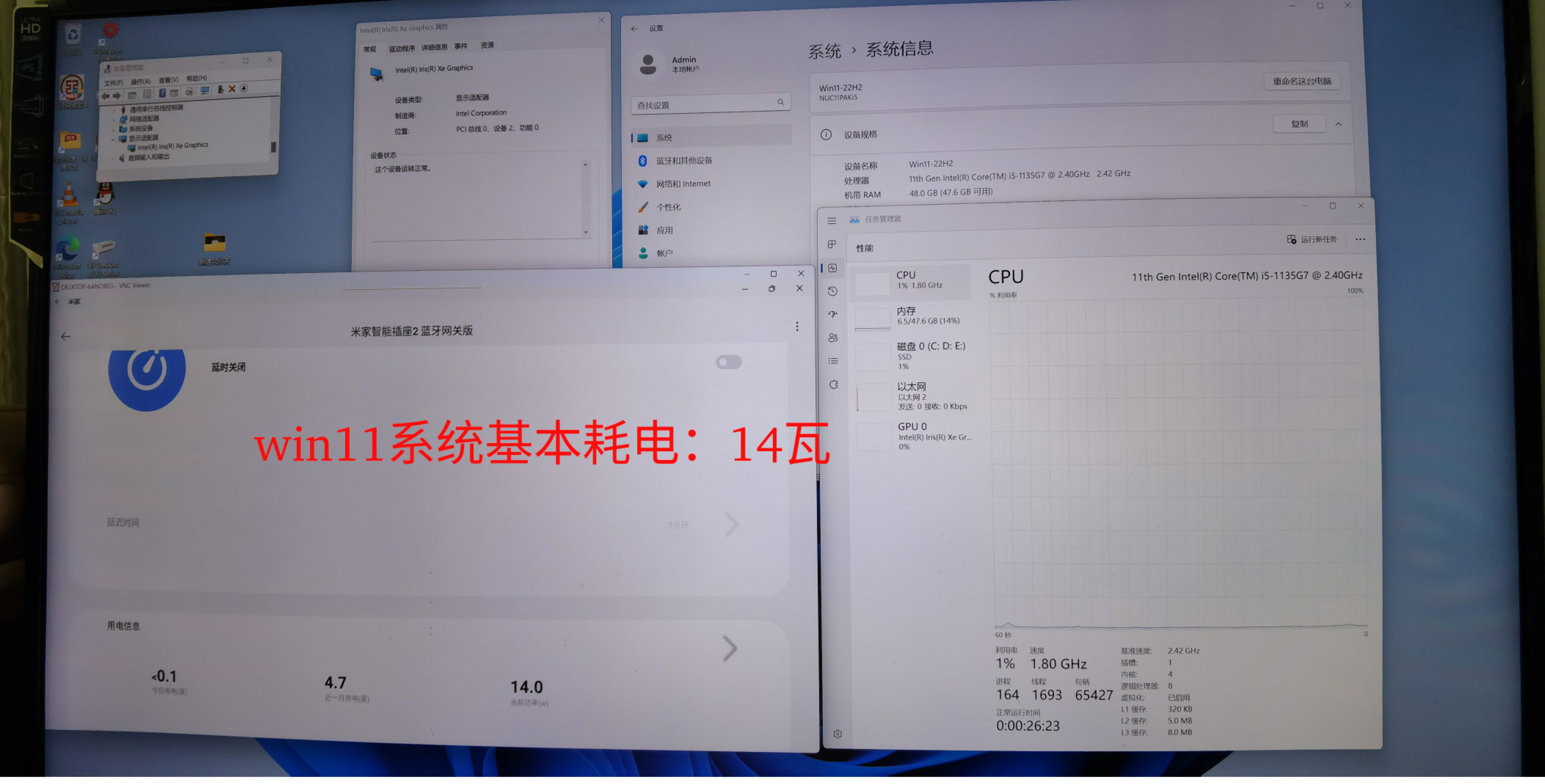

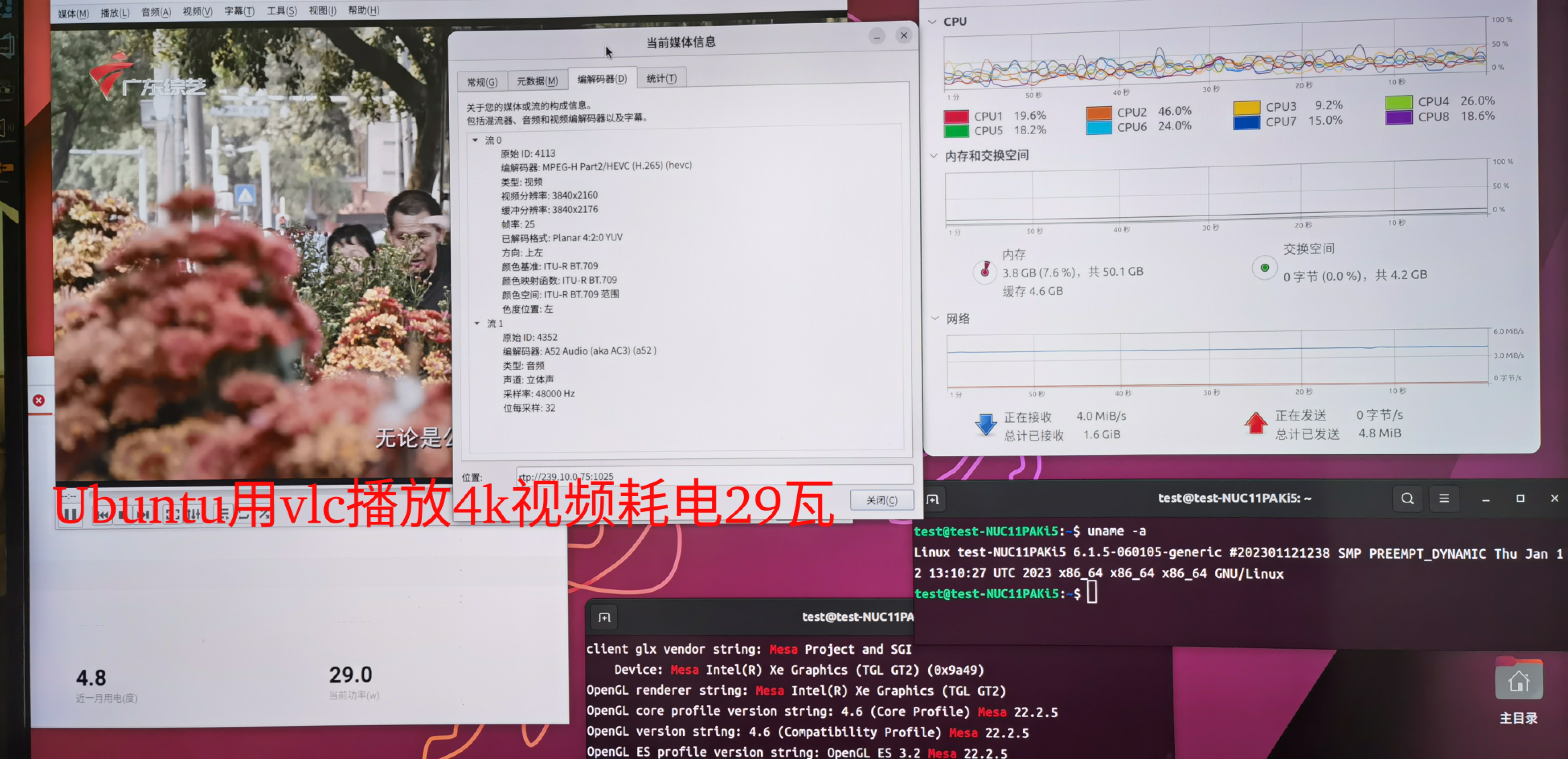

播放视频是否卡盹,散热风扇是否加速,仅仅是个人感觉,不能客观描述视频软解压与硬解压的性能有多大差距;特别是当cpu性能较高,软解压完全无压力的时候,难以发现软解和硬解的巨大差异;其实感觉不卡不盹的时候,二者功耗相差巨大,经功率计测定,以下是deepin 、Ubuntu、Arch+Gnome、Win11系统的vlc视频解压能力及功耗结果:
1、deepin20.8下vlc播放4k,8K视频:
2、Ubuntu下vlc播放4k,8K视频:
3、Arch+Gnome下vlc播放4k,8K视频:
4、Win11下vlc播放4k,8K视频:

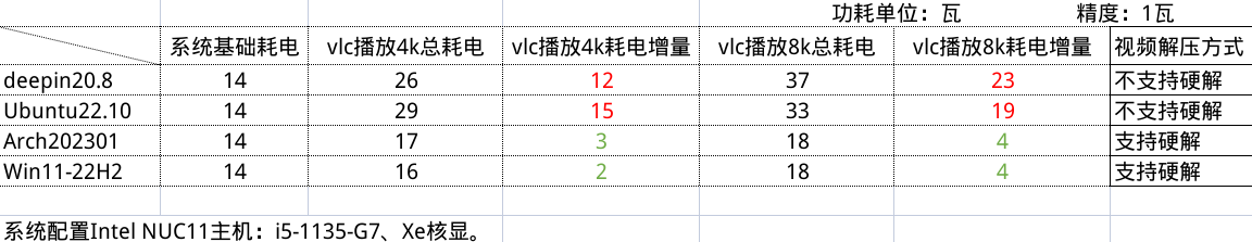

5 数据对比列表:

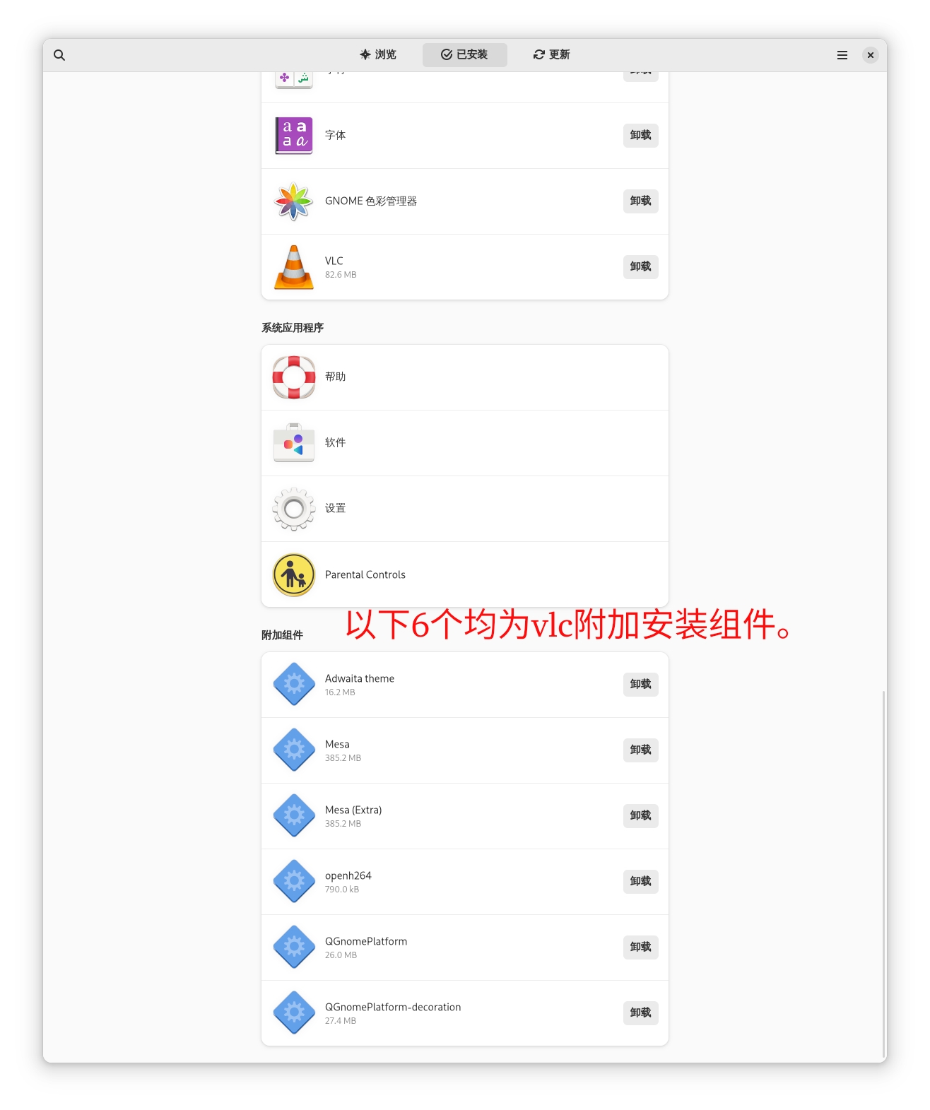

对于Wintel联盟,Win11轻易实现了XE核显硬解压不容置疑;而对于linux家族,目前只有arch+gnome实现了xe显卡硬解压,Arch+其它桌面(数据没一一记录)、Ubuntu、deepin等均未实现。Arch+Gnome下,应用商店安装的VLC,共附加安装了如下图6个Mesa等依赖组件,这些组件使VLC得以实现GPU视频硬解压。希望deepin早日能部署相关组件实现硬解压,统信道长任重,加油!

耗电高的不一定就是软解吧。
可以用intel_gpu_top来查看显卡占用,确定是否是在用显卡硬解视频。这样论据更为充分。

用过intel_gpu_top。这里重点表达的是,对于XE核显,GPU或CPU视频解压,功耗到底有多巨大差异!如果是笔记本电池供电,播放这类视频,续航时间会大幅减少!(XE核显已经推出两年以上了,有不少笔记本是XE核显。)

我的意思是,你的帖子无法表现耗电高的是cpu解码。虽然cpu占用高,但是不只是解码可能导致cpu占用高,完全可能是vlc在特定版本特定系统下有某个bug或者其它功能导致cpu占用高不是吗?你需要查看gpu占用,如果gpu没有视频解码的占用,才能证明是cpu在解码。
另外无论是xe还是uhd,用的都是vaapi这个硬解api。只要vaapi正常工作,应该都能正常硬解。deepin可能是因为驱动版本稍旧,ubuntu22.04及以上是intel亲自适配了xe核显的,出现这个表现很异常,需要排查一下测试环境问题。

没有那么神秘,mesa不要太旧,看看gpu的视频硬解压是否可用,功耗就不会高到那里去,前面那些图片并不是严格的测试,因为没说明硬件型号,驱动、mesa版本(我估计硬件是相同的,但xe驱动、mesa版本,在每个平台的测试不一样),不能说明问题,等v23发布了,linux内核(xe驱动)、mesa更新到比较新的版本,功耗基本三大平台差不多

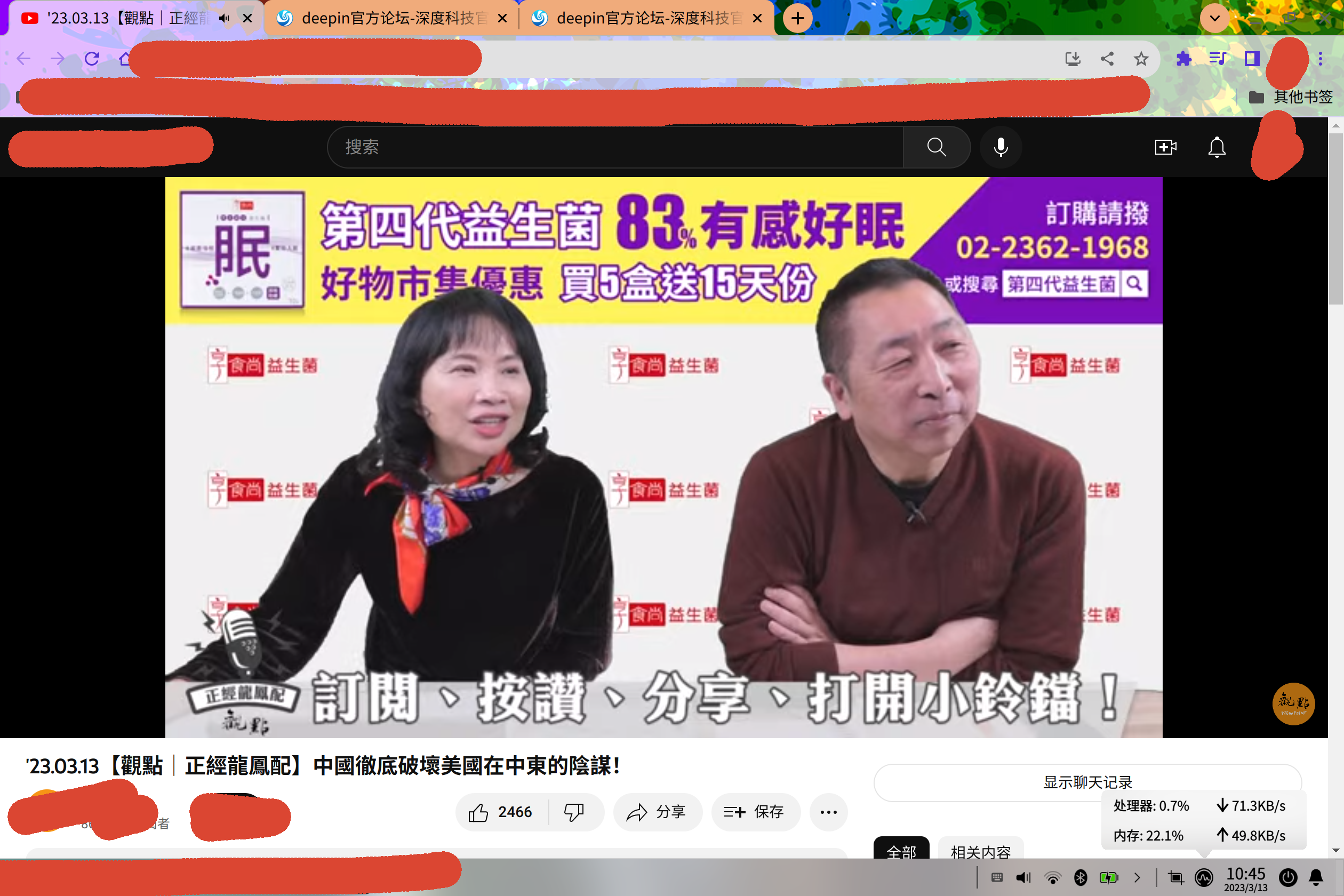

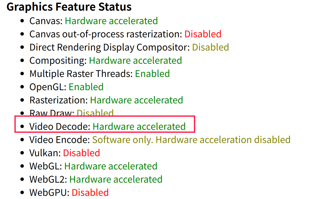

上面这句话我不同意,下面图片是我v20.8的gpu状态,同时告诉你,我播放视频时,cpu的总使用率只有0.6%,我电脑只有xe显卡没有独立显卡,不存在作弊的可能。

joo
2023-03-13 18:53
joo
我的v20.8就是官方的安装,没有任何打磨。
