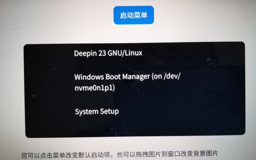

V23A2更新后启动菜单就变成这样了,并且设置界面也不能选定项目
默认启动项就是系统恢复,系统恢复后又提示更新,如此这般死循环。因该是bug吧。

maqmli
2023-03-15 03:24
关键是系统恢复项是哪儿来的,默认启动项也不能设置了,每次开机都要选择一次。

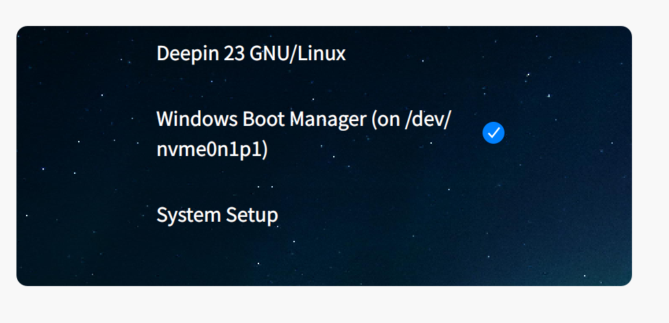

maqmli
2023-03-15 03:58
GRUB_DEFAULT=2改成3,
启动菜单就可以设置了,但是设置项里没有“系统恢复”项,重启 启动菜单里还是有“系统恢复”项,这个应该与WINDOWS没关系,与更新时的备份有关系。
hotime
2023-10-29 01:25
maqmli:
GRUB_DEFAULT=2改成3,
是的agree
这涉及两个问题:
一个是:备份还原相关功能在初次备份时(自动新增“系统恢复”启动项),没有判断“系统恢复”这一新增的启动项是否导致原有的默认启动项向后顺延,导致对应数字变化。(因为grub中是按照启动项的顺序数字记录当前默认启动项的,第一项为0,第二项为1,依次...)(问题在关注了)
另一个是:当前默认启动项不在控制中心-通用-启动菜单列表中时,无法通过点击修改默认启动项的问题。这个问题的修复已经合并入主线代码中,预计下周五的内测更新应该能收到推送(如果控制中心释放出新版本的话),届时可以通过控制中心正常调整启动项。
