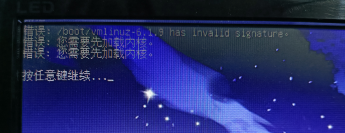

20.8尝试安装6.1.12和6.1.9内核,安装的时候终端有部分报错,重启无法用新的安装内核进入系统。开机界面显示:您需要先加载内核。先后安装两个不同的内核,情况都一样。只能照样使用旧的内核进入系统。请问是什么原因呢?如何解决?谢谢!

启动报错页面如下:

只是不支持安全启动,只有维护的lts或hwe才是支持安全启动

把安全启动关了,试试看能不能启动,话说你用高版本内核干嘛?

关闭安全启动,或者自己对新内核签名。

2023-03-12 21:50
我升级到6.1.1也是这样,把安全启动关了,就行了

安洛
2023-03-13 04:32
Misaka:
怎么样才能自己对新内核签名?
一般来说,如果你不希望清除机器本身的密钥的话,那么你需要生成一个MOK(机器所有者密钥),然后将这个密钥导入bios,之后就能通过这个密钥对启动软件,包括启动加载器和内核等进行签名。之后就能启动这些经过签名的东西,而没有经过签名的就无法启动。
