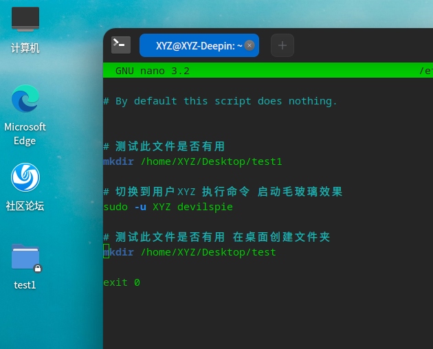

当我敲终端执行 devilspie 时是可以正常使用的
我想让他开机时候自己执行一次devilspie 可是编辑/etc/rc.local没有成功

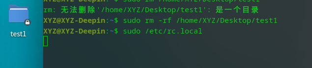

你好,我确定有可执行权限 并且mkdir是成功执行的

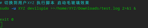

驿站忆行
2023-03-12 00:22
neko:
你试试把启动输出重定向到文件,然后看看错误日志
Unable to init server: Could not connect: Connection refused
(devilspie:4765): Gdk-WARNING **: 16:20:09.716: cannot open display:

编辑 /etc/rc.local 这个文件是成功的,开机也是执行的(尝试让他在桌面创建文件夹,确实创建了)
我的问题是 为什么 devilspie 没有效果呢 上面一位让我把输出的内容重定向到一个文件里,这是内容
