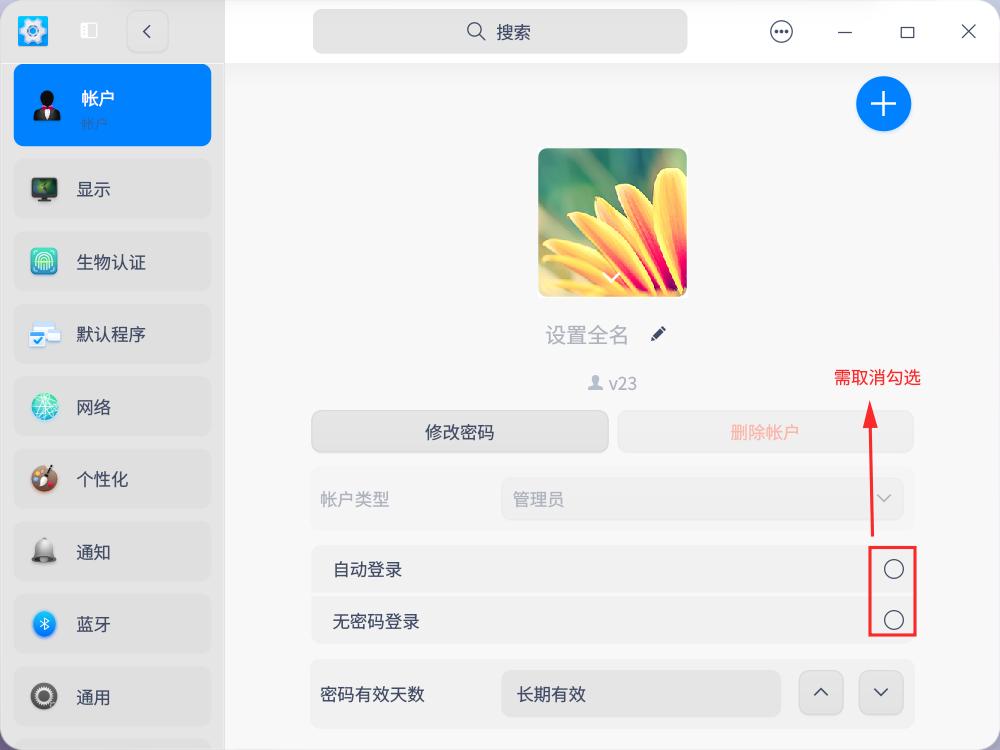

2.系统登录时一直跳出解锁登录密钥环的对话框,请问在哪里可以取消掉直接登录系统呢。

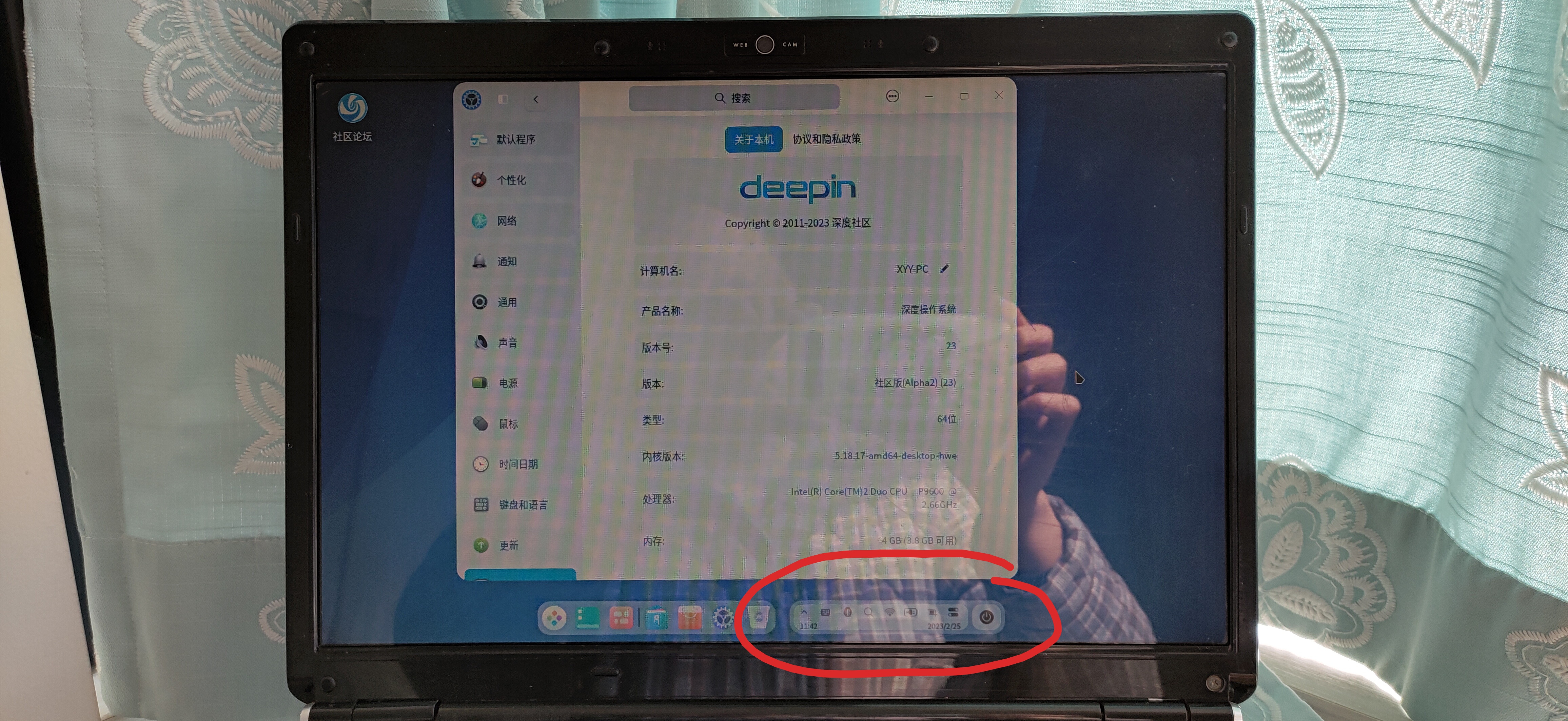

4.如下图红圈一带,系统任务栏回收站往右的区域,鼠标移到这一带就卡顿,点击里面的任何东西{比如蓝牙、WIFI}甚至能卡死要等很久或者重启电脑,再次如前操作还是会出现同样的情况。系统是刚装好的纯净系统,其它什么东西都没装。
解决办法:在设置-个性化里关闭画面特效

4:安装下显卡驱动或者控制中心个性化里关闭窗口特效。
Amber
2023-02-25 22:56
本子有点老,建议使用5.15内核并关闭窗口特效
186******17
2023-02-26 00:50
fax928:
关闭窗口特效确实不卡了
186******17
2023-02-26 00:51
Amber:

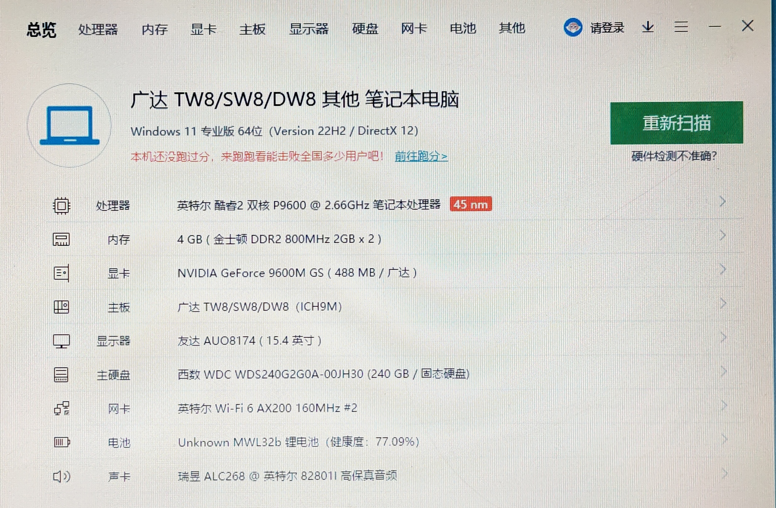

收我同学2008年的神船,改造了下居然用着还可以。窗口特效关了确实不卡了。

问题2,想登录密钥环的对话框,需取消勾选控制中心中“自动登录”和“无密码登录”项。若是既勾选这两项又不想弹出登录密钥环的对话框,目前还未实现,是有bug的,我们也已经反馈了;

问题4可以任务栏模式选择“高效模式”,控制中心中关闭“窗口特效”即可~

2.这么看就是不管以哪种方式登录都是需要输入登录密码的

4.切换到高效模式+取消勾选窗口特效后问题得到了解决

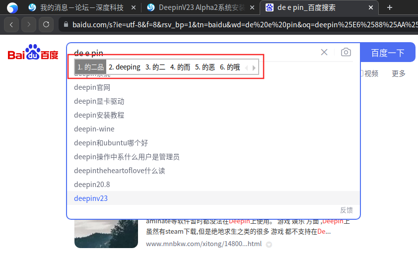

另:1请问系统输入法怎么能调大输入法的字体呢,V23的系统拼音输入法原始状态下字体有点小
输入法的字体,是指输入框中输入后字体太小了吗?方便截个图不?这样更直观一些tail
是拼音输入法候选狂的字体小了

186******17:
是拼音输入法候选狂的字体小了
明白了,目前我们输入法使用的是第三方开源输入法,我们无法对其候选框大小做改动。以后会在v23应用商店中上架sougou输入法,可能能解决您的问题
