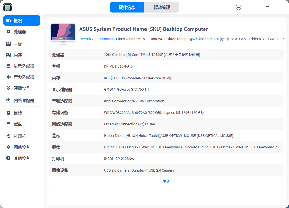

 Deepin V20 系列 内核为5.15.77-amd64-desktop*(实测20.8、20.7、20.6、20.5版本5.15内核均有此问题,其余版本与内核未进行测试)*安装英伟达显卡闭源驱动后,无法在启动时输入密码。**具体表现为:之前使用的是开源驱动,通过使用命令安装闭源驱动后,键上的“小键盘”“大写锁定”等指示灯可以正常亮起和熄灭,但在输入密码时系统并无反应(鼠标可正常使用),通过人脸识别进入系统后,键盘恢复正常。**使用英伟达开源驱动时则无此问题。①
通过进一步探究,我发现,在给一个全新系统安装Deepin时,选择5.15内核,在给磁盘分区时键盘可以正常输入,但若在此时选择了“集成闭源驱动”,系统安装完成,重启之后,键盘同样无反应。②
