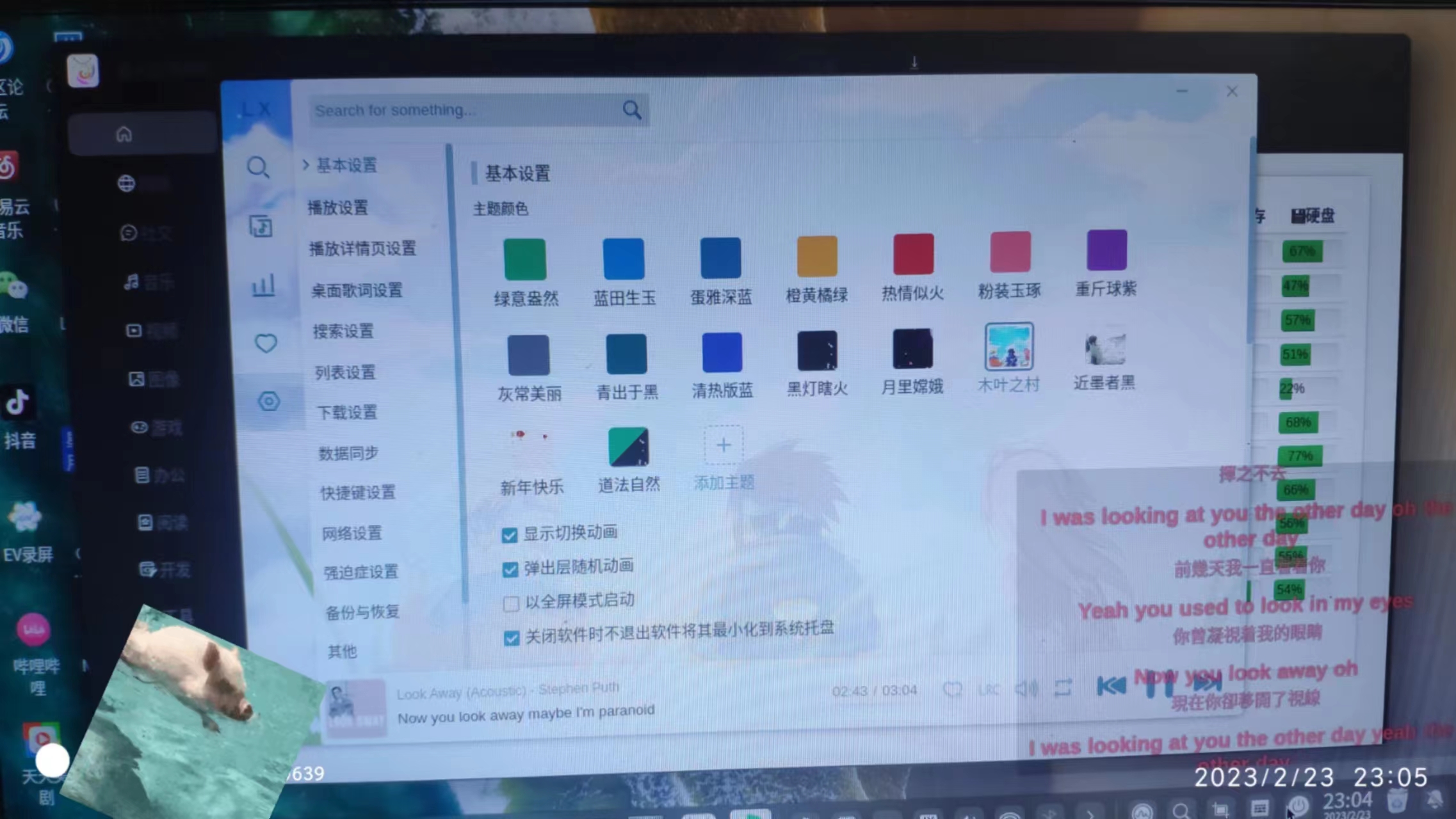

[Share Experiences] LXmusic开启LRC功能系统立刻卡死,I5 3570主机
189******39
2023-02-24 21:43
如图第一图是重装系统后及的截图
189******39
2023-02-24 21:48
这是卡死用手机拍摄的,电脑只有鼠标能动,但是点不开任何东西

2023-02-24 22:44
刚试完回来,真的会卡死,只能重启了

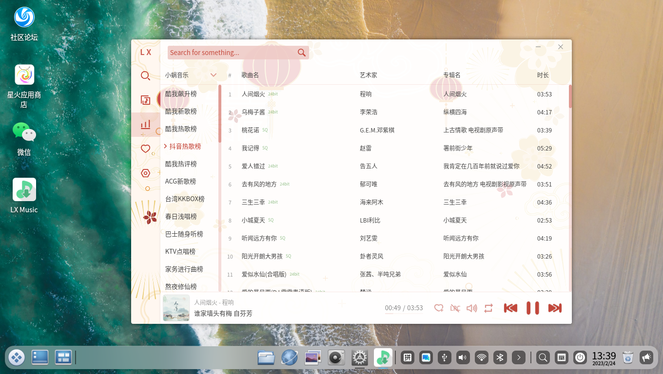

吉吉如律令
2023-02-24 23:18
刚刚想劝你暂时别用桌面歌词功能的,可不知道啥情况我的可以用了
本来是想在配置文件里找到桌面歌词的设置项的,因为我重装了洛雪,但桌面歌词的设置项还开着,一打开软件就会卡死,我不想删除配置文件夹,因为里面还保存着我的歌单
桌面歌词的设置项是在 /home/logic/.config/lx-music-desktop/LxDatas/config_v2.json找到 player.isPlayLxlrc": true这一行,true是显示歌词,改成false就是不显示。接下来就是单纯无聊,我又把它改成了true,然后打开了洛雪😳然后就不卡了,歌词也正常显示
😦 很迷,现在

谢谢多次详细恢复
老古董电脑就是拿来体验的,显示歌词也没多大意义。
第一次用linux是wu buntu,然后就是UOS,然后深度23,然后20.8(比较流畅,就是偶尔弹窗cpu占用百分之88,安装星火后很多软件读可以用。
今天刚安装的深度23,安装时间较长,开机刚开始有点像windos一样画圈儿,星火很多20.8可以安装的软件23安装不了,提示安装中断。
