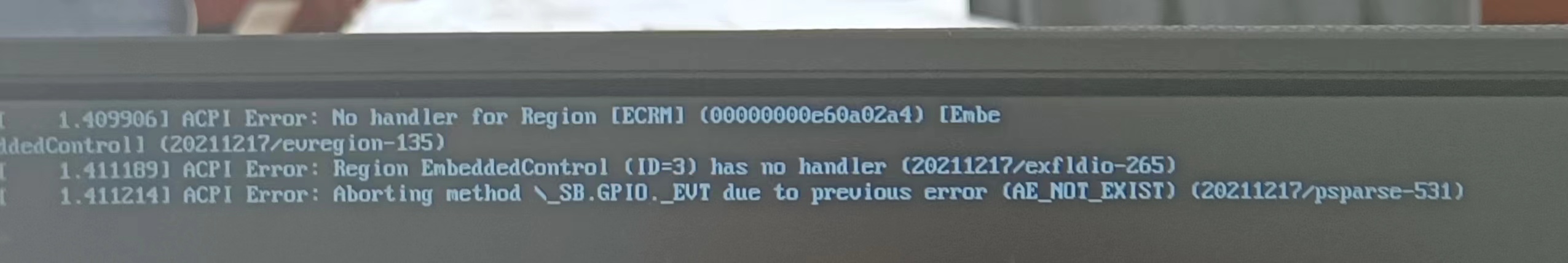

小主机,AMD5600H,声卡芯片ALC269,安装20.8,内核5.18,启动是出现如图,进系统没有声音,硬件管理器检测有驱动,检测更新驱动没有新驱动,,在WIN下声音正常,硬件应该正常,有大佬帮忙看看是什么情况?

  • 声音驱动问题一直是个大问题,不知道其他发行版是否可以兼容,如果其他发行版能够正常,或许可以移植一把。
  • 目前也有很多设备声音问题得不到解决,手头就有一款华为设备声音问题也搞不定,只能等硬件厂商提供方案,或者有一些开源方案支持了。

升级一下内核呢?现在能升级到6.几了吧。(我没试过)

fax928:
加入内测升了6内核,不行,我是试过了,同时百度了很多方法没用才上论坛问的

2023-03-09 23:27
问题很玄幻,因为无线网卡是RZ608,不能玩降内核试试旧内核能否驱动,在网上浏览新无线网卡准备买来换时,顺便浏览论坛帖子,看到23版,挣扎一下,反正摸鱼有时间,下载来安装。😄 竟然系统有声音,事情解决,省了几十块的网卡钱。因为小主机用来摸鱼,无需特定的软件,用了几小时,还是可以的,和20.8没区别😄 😁 不过同样内核,一个能驱动,一个不能,真有点玄幻啊。
