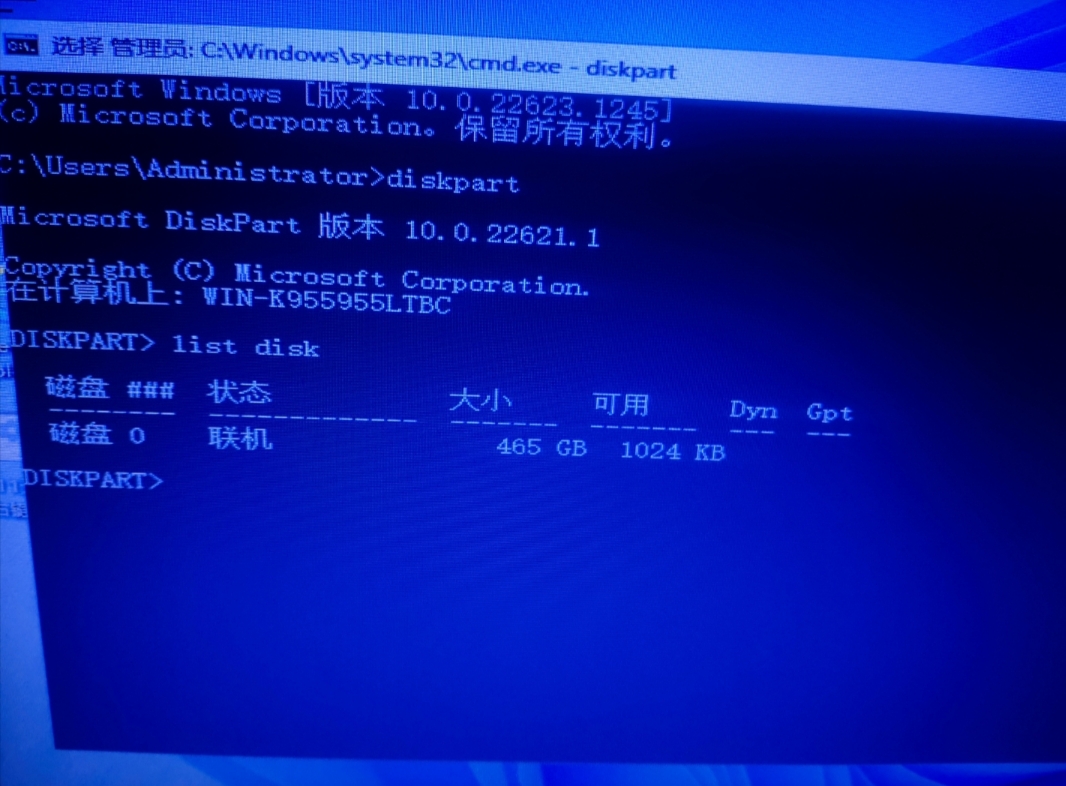

2023-02-23 04:56
#27
W2J:
你现在最佳做法是,把extend表项搬移到第四项,但这要用到工具软件
可用才1024kb,是不是有问题
新手第一天啊哈哈
2023-02-23 19:34
#28
应该是gpt的问题,安装好系统和没安装一样,很奇怪,因为第一次安装成功过一次,后来用分期工具合并硬盘以后,都安装不上了。。

数据要的话备份出来再放大招。tail
新手第一天啊哈哈
2023-02-23 20:29
#30
fax928:
硬盘里数据还要吗?不要的话放大招把硬盘分区全删光转成GPT硬盘,再重装试试。
数据要的话备份出来再放大招。tail
数据备份到硬盘里了,我的是传统启动模式,换gpt有冲突吧。今天安装好了,必须去pe硬盘工具里激活分区才能引导系统,不过卡在加载interface,还是进不去桌面。我换了个Linux发现,分区显示安装sda1 交换分区是sda2。这个有问题的Linux分区没有这些sd几,安装以后硬盘工具查看主硬盘0 *号。应该是有问题吧
