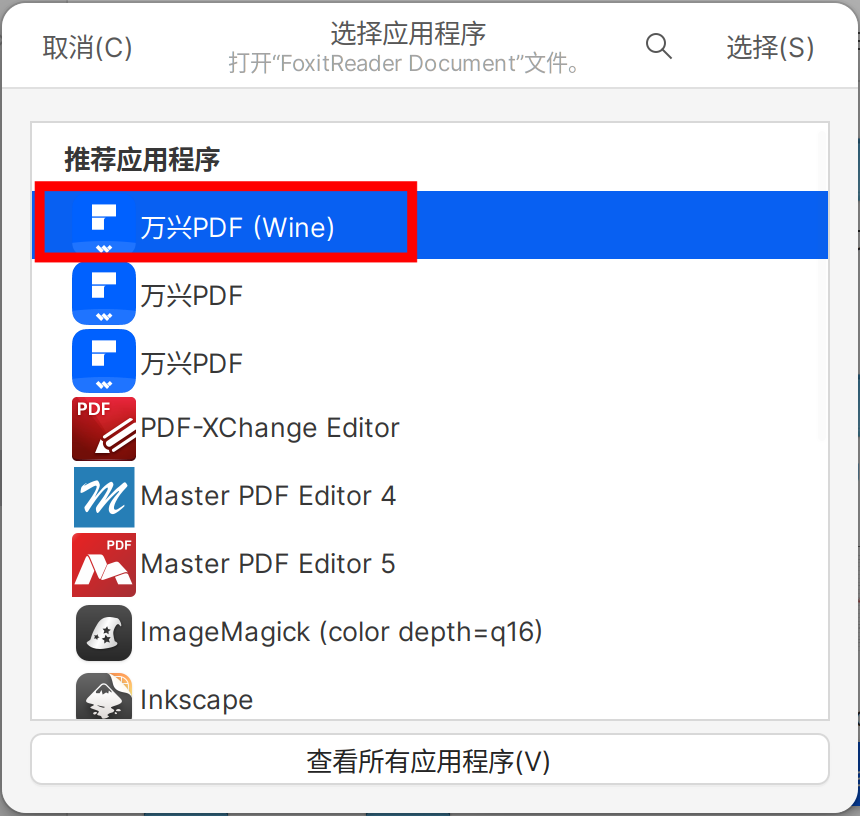

关于右键添加打开方案
  • 根据我的观察,关于右键可以pdf打开,有三种方案。
  1. 一个是 .local/share/applications/defaults.list,在“application/pdf”中加入你要启动xx.desktop文件。
    例如,下面是可以打开pdf的所有快捷方式
application/pdf=org.gnome.Evince.desktop;microsoft-edge.desktop;google-chrome.desktop;lbrowser.desktop;FoxitReader.desktop
  1. 或者,在你的xx.desktop中加入下面一列,表示该desktop可以打开pdf文件。
MimeType=application/pdf;application/xfdf;application/fdf;
  1. 第三种方案,在 ~/.local/share/applications创建一个 wine-extension-xxx.desktop,比如 wine-extension-pdf.desktop,这个方案是wine安装后的默认方案。示范内容如下:
[Desktop Entry]
Type=Application
Name=万兴PDF
Exec=env WINEPREFIX="/home/tlntin/.deepinwine/wine-WondersharePDF" wine start /ProgIDOpen PDFExpert.AssocFile.PDF %f
NoDisplay=true
StartupNotify=true
Icon=E8CF_PDFExpert.0

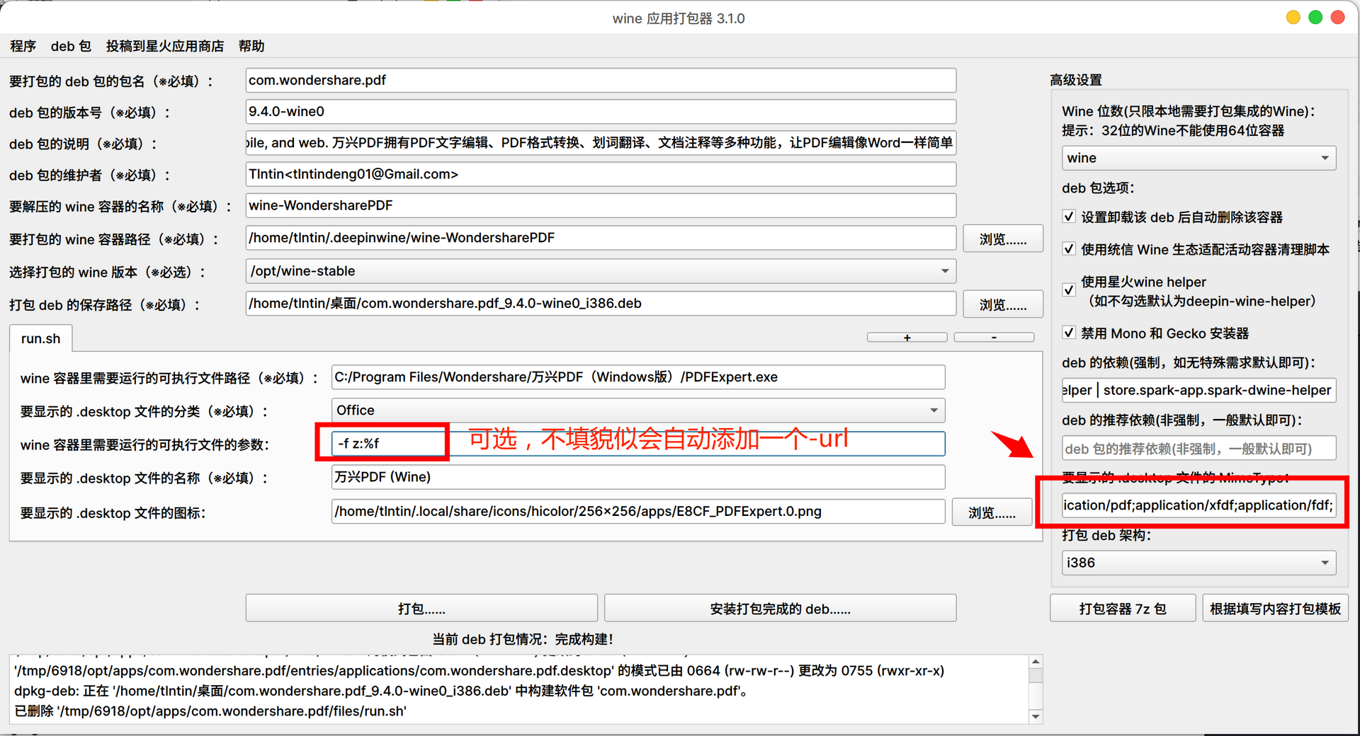

  • 注,第二种方案比较适合wine运行器。
  • 效果如下:
  • 注:MineType内容为:application/pdf;application/xfdf;application/fdf;
  • 如果还要能右键打开图片,用于图片转pdf功能,可以加上这几个。image/png;image/jpeg;image/gif;
  • 注:可选参数为:-f z:%f
打包分发
  1. 分发前copy一份,不然打包器会对容器做修改。打包建议直接用wine运行器
cp -r ~/.deepinwine/wine-WondersharePDF ~/.deepinwine/wine-WondersharePDF-bak
  1. 运行wine运行器,参考该教程打包即可。
