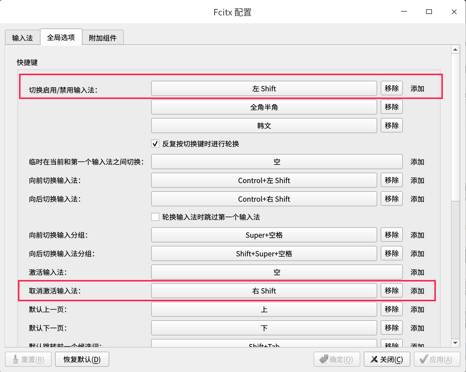

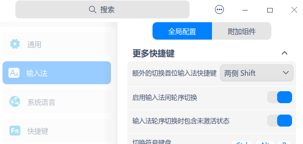

云的眼泪
2023-02-21 19:20
不知道你的系统是V23还是V20.8
在20.8的输入法设置中,点高级设置,更多快捷键,额外的切换首位输入法快捷键,就可以设置,我习惯用左右shift

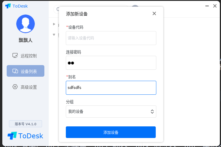

wyz144343
2023-02-22 08:07
Merlin:
谢谢你的反馈,输入法键盘布局,我们整体进行优化。
我使用中发现的问题是, 在绝大多数im软件、文本编辑器、浏览器之间切换的时候输入法的状态能够保持, 但是切换到个别软件的时候,输入法就不显示了(例如下图的 todesk 里的别名就切换不了)。如果想重新切换的话, 找个文本框就又能切换了; 实在不行就得在文本框输入后进行拷贝了。
