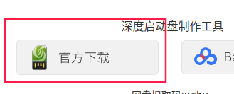

LiuYongzhang
2023-02-19 16:46
Ventoy挂载镜像安装试试,本人安装时也遇到这个情况。不要用
image.png这个制作启动盘
https://www.ventoy.net/cn/doc_start.html
用这个Ventoy非常好用,镜像直接放U盘就行
