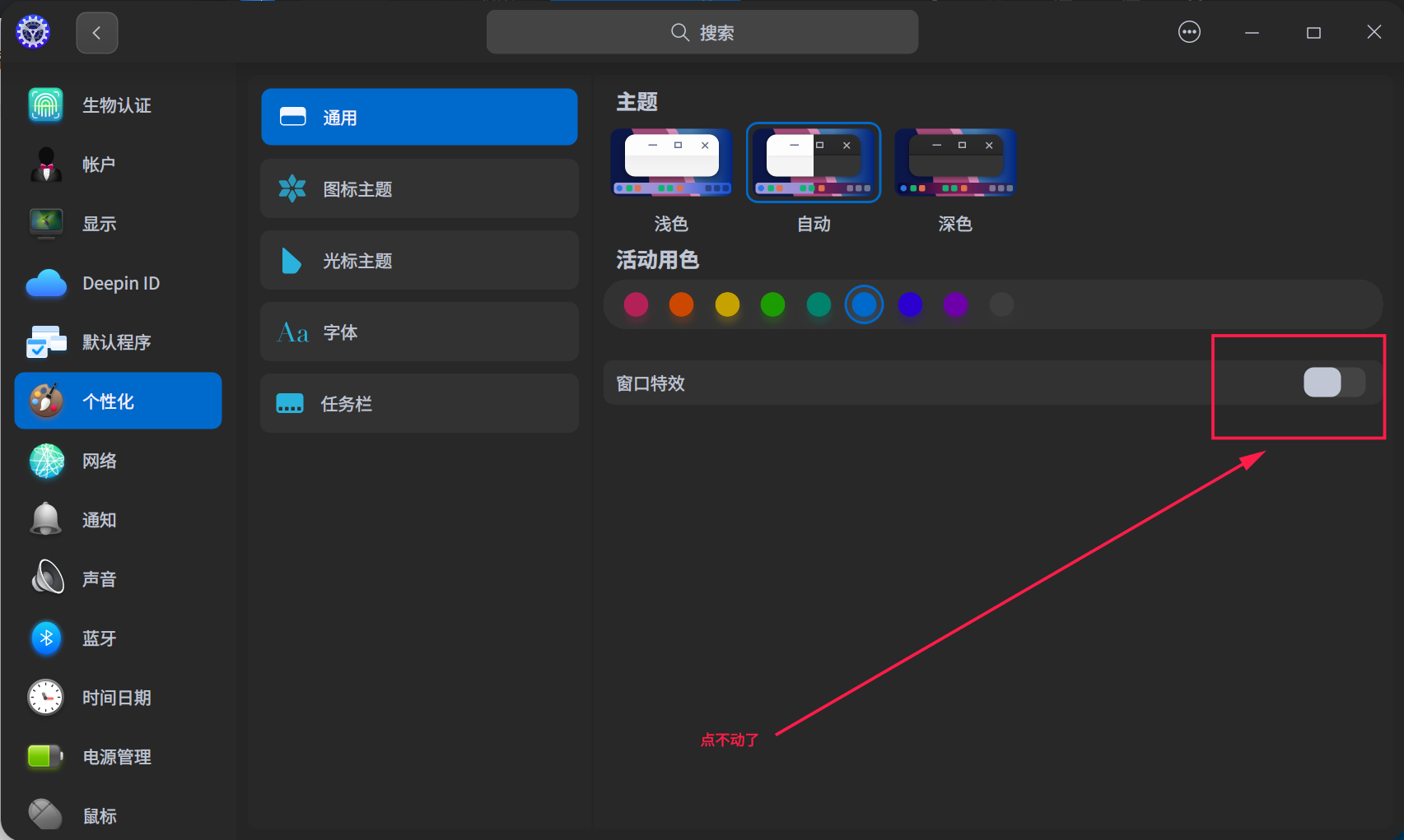

[Control Center] 控制中心,个性化特效窗口开关出现bug
byboy
2023-02-17 03:23
我在控制中心个性化开启窗口特效出现了bug,点不动了,重启过,没有解决,不清楚是什么原因
fax928
2023-02-17 03:26
fax928
2023-02-17 03:27
你的系统是20.8吗?
fax928
2023-02-17 03:31
可以试试重装控制中心
命令:sudo apt purge dde-control-center (完全删除控制中心)
sudo apt install dde-control-center (安装控制中心)
byboy
2023-02-17 03:43
fax928:
可以试试重装控制中心
感谢你的帮助,按照你的方法尝试过了,但是没有解决问题
fax928
2023-02-17 03:46
byboy:
难道和显卡或者显卡驱动有关吗?因为我V23试过不同显卡打开窗口特效核心显卡有点卡顿,独立显卡很丝滑。
忘记、过去
2023-02-17 04:58
~/.config/kwinrc 里面手动修改 Compositing/Enabled = false,修改后注销重新登录;再反向操作一次恢复 true,再次注销重新登录。一般打不开的时候这么玩儿可以解决。
byboy
2023-02-17 08:07
fax928:
我目前没有去安装nvidia的显卡驱动,我的笔记本CPU是r7 5800H 显卡是gtx1650 4g,使用的应该是核显。等我有时间再折腾折腾,这个问题不大,不影响使用,实在不行重装看看。
TXOS-C.User
2023-02-17 17:02
你是不是安装了华宇输入法?之前有遇到安装该输入法会导致窗口特效功能异常。
byboy
2023-02-18 02:10
忘记、过去:
问题已经找到,8楼给出的答案是正解。感谢你的回答,感谢你为开源社区作出贡献
byboy
2023-02-18 02:11
TXOS-C.User:
是的,的确是输入法的问题,目前卸载后,已经正常了。感谢你为开源社区做出的贡献。
