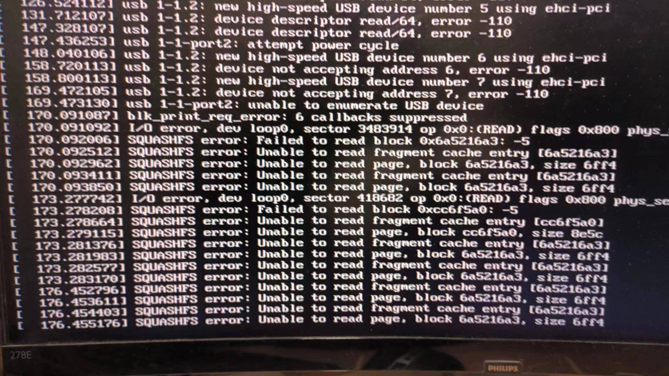

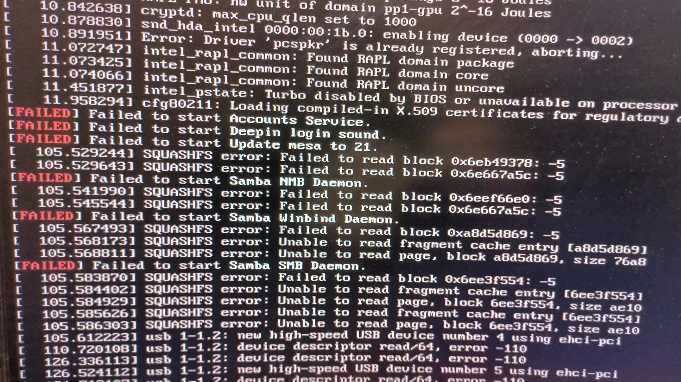

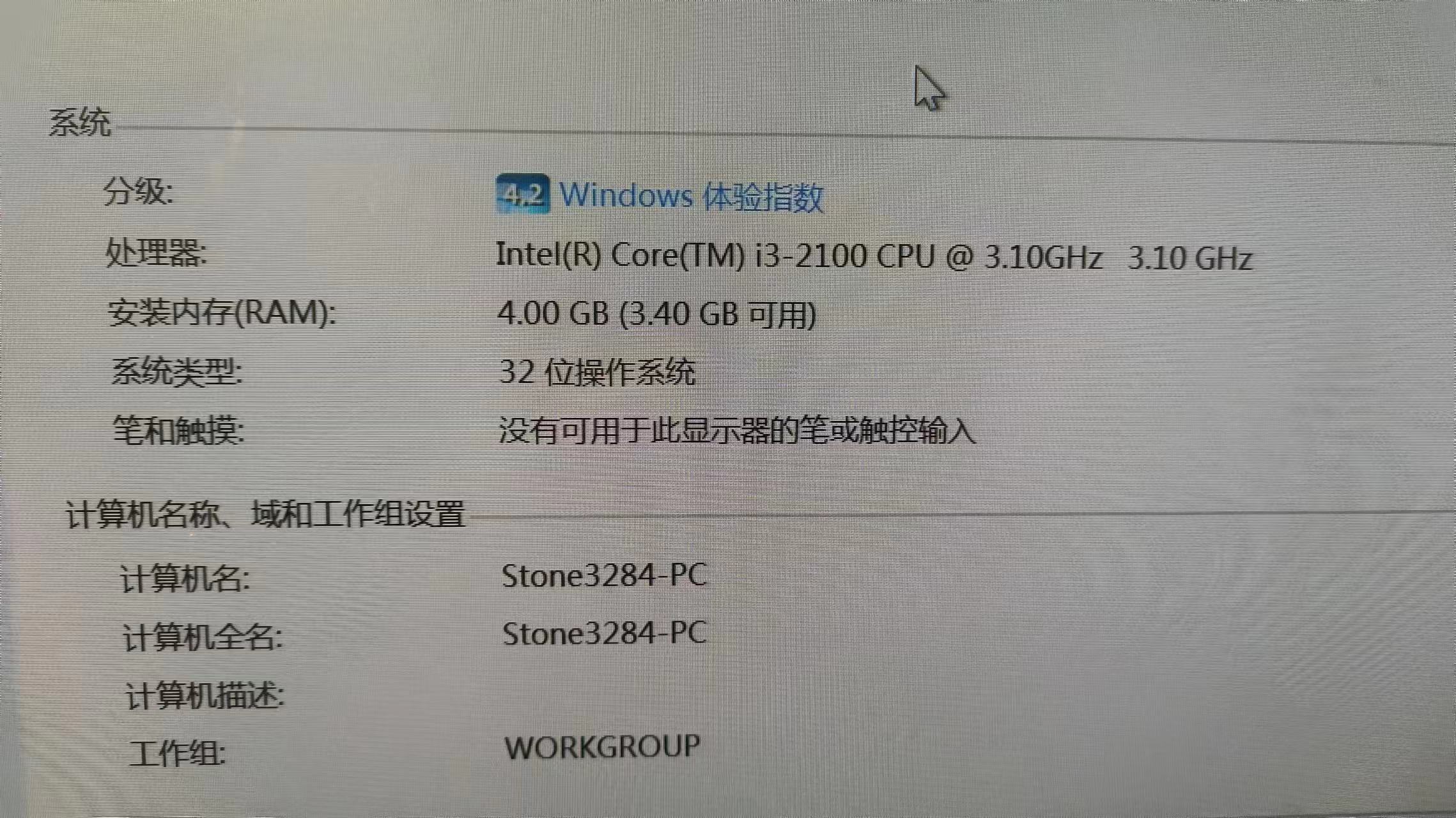

大家好!今天拿家里的一台旧电脑想装国产的操作系统,结果接连报错,未出现安装指南中出现的美丽界面,请社区的专家指导一下,谢谢!
其中有幅图是电脑的配置,然后安装系统前把UEFI/Legacy Boot设置为UEFI Only,依然没有效果。

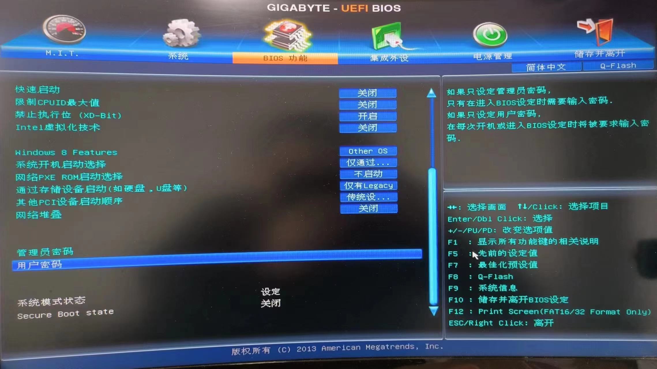

UEFI改成Legacy Boot试试呢?
186******66
2023-02-16 17:51
改成清一色的Legacy Boot也报类似错误。
186******66

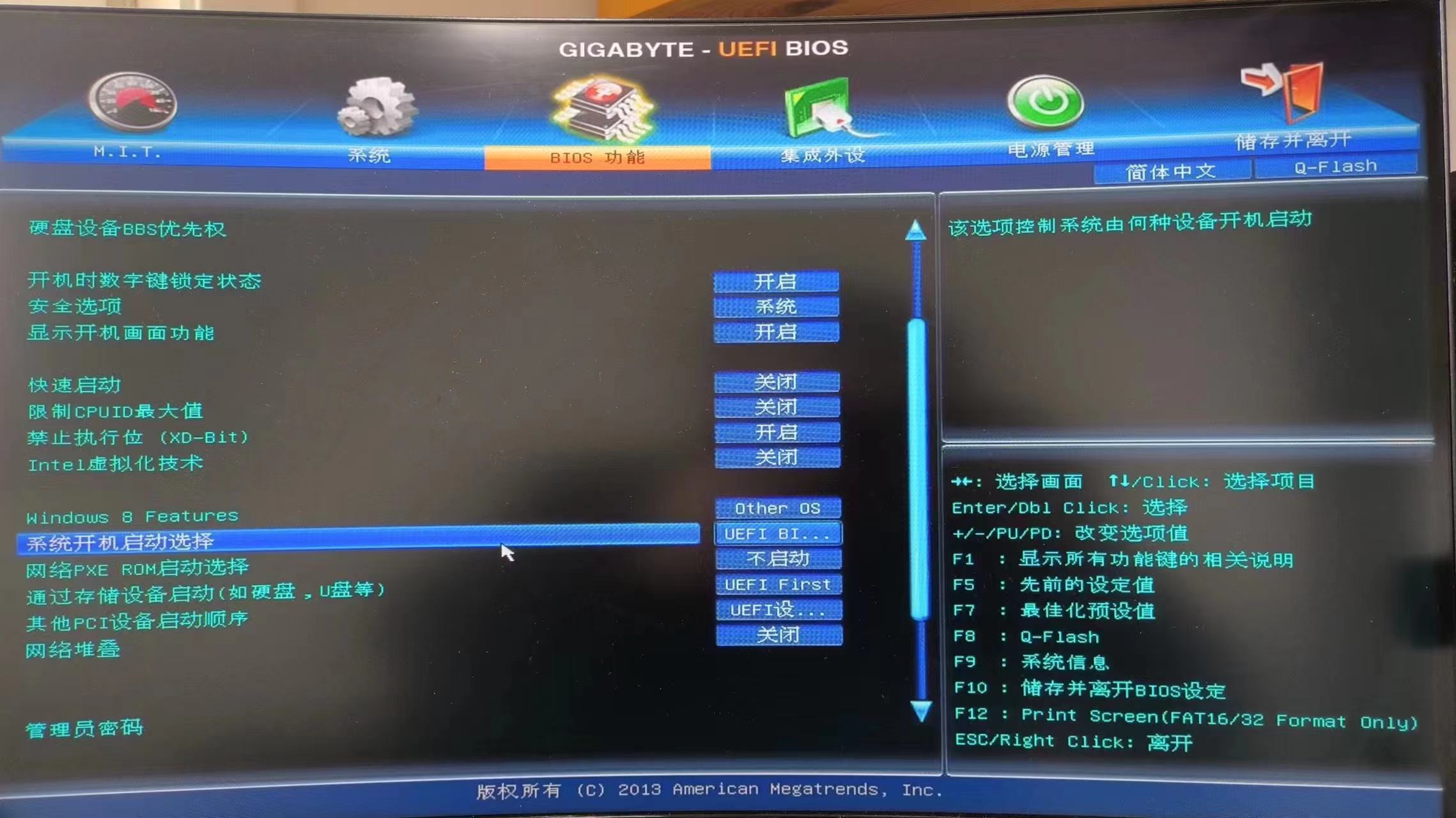

2023-02-16 18:52
我的电脑是技嘉主板,默认的配置UEFI+Legacy两者都支持,其他设置都是UEFI First或UEFI方式。
其中Secure Boot State关闭,此外技嘉主板不需要设置从U盘启动,会自动判断。
设置为Legacy,我把系统开机启动选择、通过存储设备启动,其他PCI设备都改成Legacy;此外结合安装视频,我系统磁盘gpt没有星号,磁盘0分区也没有转换成MBR的菜单,可以判定支持Legacy,拿统信UOS验证,环境过关。后续deepin-maker烧制ISO镜像,MD5验证包都OK,安装默认5.15第一项都报错。
请Deepin的社区工作人员看一下错误日志,帮忙定位一下问题,尽快给出原因,如是机器硬件配置不够,我就不在浪费时间了;如是设置问题,请尽快给出解决方法,谢谢!

186******66:
从网上百度了一下说deepin是排名第一的,对于硬件资源要求小,我觉得我的老电脑可以胜任,搞了快一天了,还是搞不定啊。是不是硬件不满足要求啊?
deepin对硬件资源要求一点都不小
186******66
2023-02-17 00:20
吉吉如律令:
deepin对硬件资源要求一点都不小
了解,谢谢!
