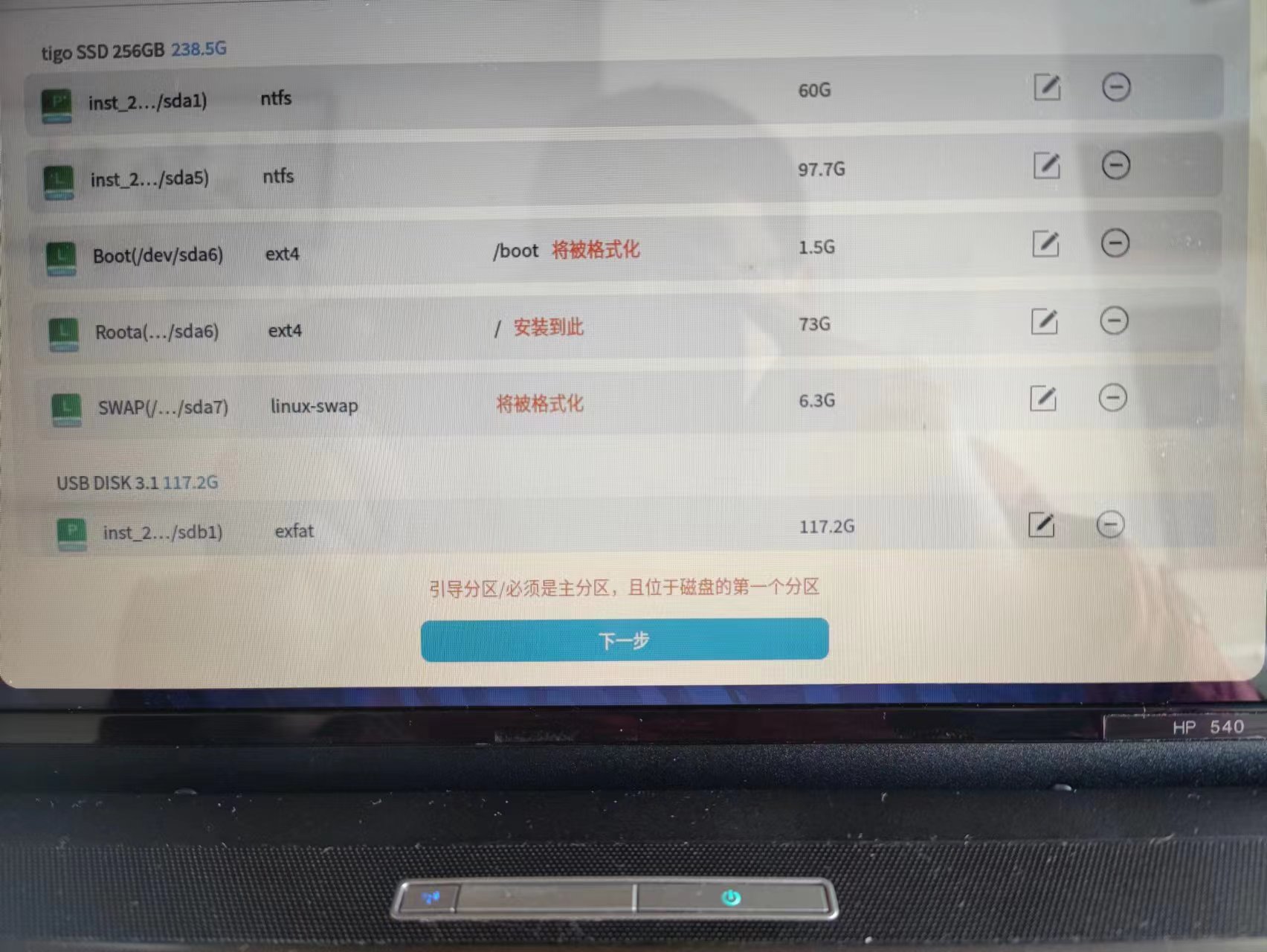

收到,谢谢!我是u盘安装,原来安装的deepin20.8 分区是逻辑分区下面一个/一个swap,安装v23 a2的时候仍旧有提示

paloffice
2023-02-14 23:42
babyfengfjx:
  • 麻烦提供一下截图看看?
不好意思,暂时没法提供截图,可以描述一下
我的硬盘分了4个区,前两个是windows的分区,后面两个是ext4和swap,分区号是hda6、hda7应该是逻辑分区,安装的时候提示需要时主分区,还要再第一个分区才行。大致是这样,后面看看能不能发图过来

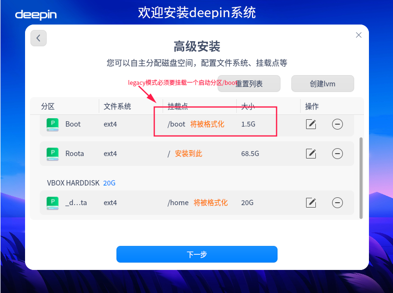

这个是legacy模式么?
是提示要划分/boot分区? 这个在legacy模式下/boot分区要在第一磁盘分区的限制是做了解除的,不确定跟你现在场景是否一致。

jiutian123:
https://bbs.deepin.org/post/251089?offset=1&limit=20#reback_title 40楼smirk
你这个没有划分启动分区好像,需要新划分一个/boot分区。
paloffice
2023-02-15 17:33
babyfengfjx:
也就是说我需要重新对后面两个分区进行划分,分成“/boot” ”/“和交换分区是吧,然后安装位置选择"/"对吧,那么”/boot“需要设置多大合适呢?”/boot“不需要是主分区吧,逻辑分区也行?

paloffice
2023-02-15 18:12
好像还是不行,我删除建立分区的时候逻辑分区和基本分区都选了,但是看分区号是hda6,感觉还是逻辑分区
