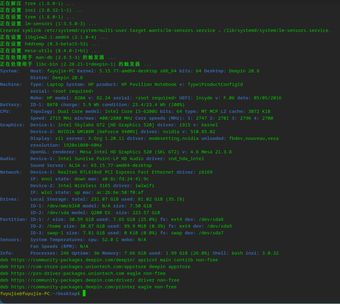

可能是声卡驱动有问题,
在终端中输入命令:
**sudo apt install inxi -y && inxi -F && cat /etc/apt/sources.list /etc/apt/sources.list.d/*.list |grep -v ^# **
而后将 System直到底部最后的信息,贴上来看下

看着驱动是正常的,输入输出都没有声音吗?

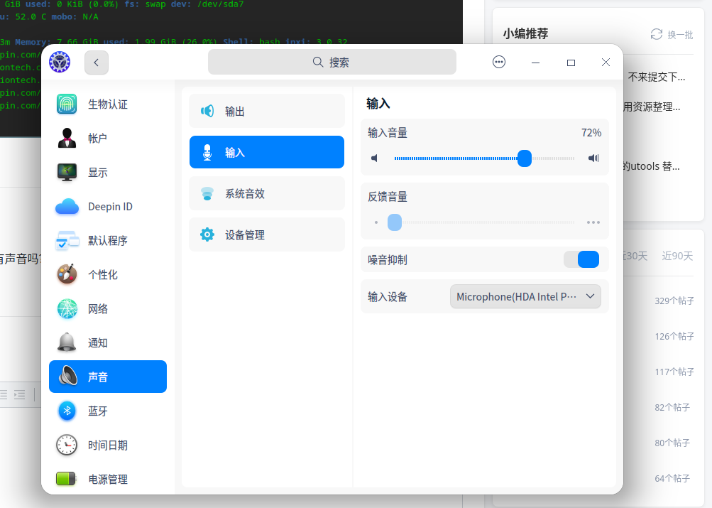

我不确定怎么看输入是否有声音,我截了张图,截图时我在大声说话,应该是音频输入也没用
看着都是正常的呀
可以把你的具体操作和使用的什么方式说下吗
