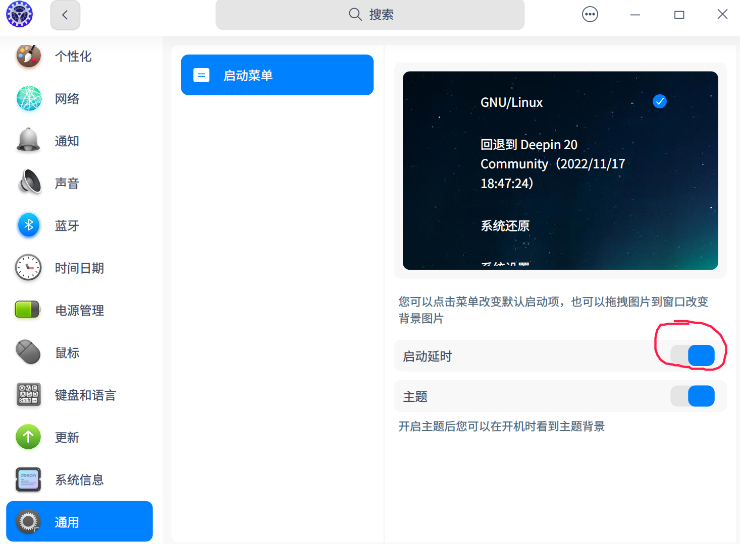

2023-02-13 02:16
控制中心里设置一下
