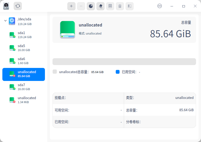

分区情况如下图

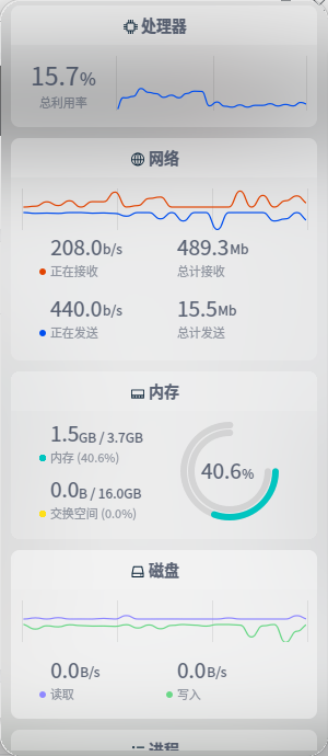

机器的运存比较小,所以交换分区分了16GB
2490066
2023-02-12 16:59
在扩大交换空间后速度提升不少
云的眼泪
2023-02-12 17:54
有两个16G分区,分了两个swap?
终端运行 lsblk ,截图贴出来让大家帮你看看

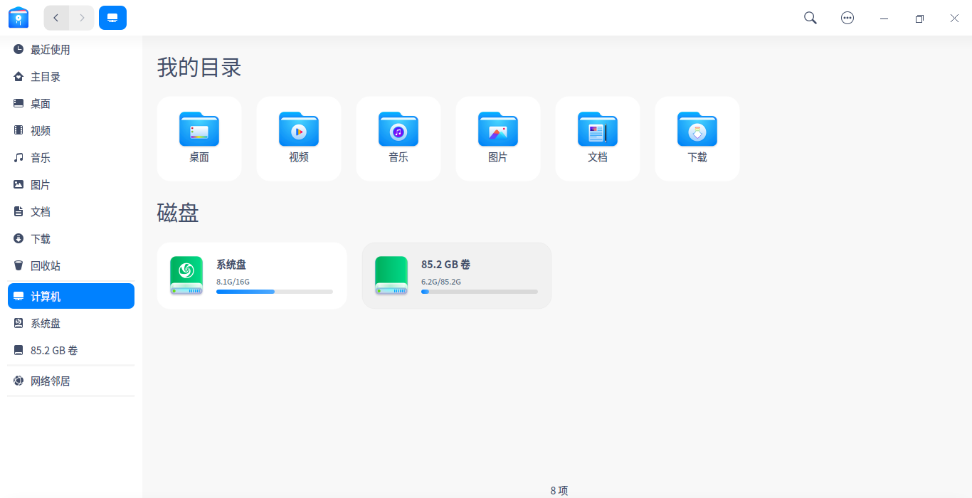

谢谢大佬的帮助,刚刚又重新分区了似乎没问题了,情况如下图
蔡EEPIN
2023-02-12 18:42
系统盘只有16G,坐等半个月后你来求助说磁盘满了怎么办joy
