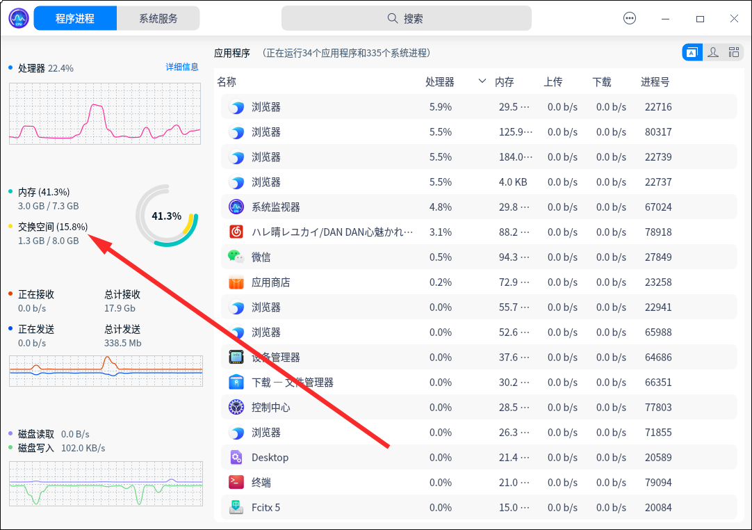

待机正常的。按下休眠报错,如下图,过一会就关机了,重启进入系统任务栏上的程序都运行着。

休眠功能要求有大于内存的交换分区。没有交换分区或者交换分区小于内存尺寸休眠功能都无法正常工作。
Linux休眠唤醒是点按电源键。

deepinuser17:
Linux休眠唤醒是点按电源键。
符合的吧。

deepinuser17:
Linux休眠唤醒是点按电源键。
我按了休眠,过了一会儿貌似就下电了,按电源键就和开机一样,不过进桌面后任务栏上的程序都运行着,和休眠前一样。

fax928:
休眠前的程序依然在运行,说明休眠唤醒成功。
最简单的测试是,打开一个终端,然后运行这个命令,date. 然后等机器进入休眠。 再唤醒,如果终端仍然打开着,而且显示此前命令date的运行结果, 就说明唤醒成功。
当机器第一次开机时,要长按电源键,才能开机启动。 唤醒时,轻按电源键一下就行(不要长按电源键,长按会断掉电源)。
