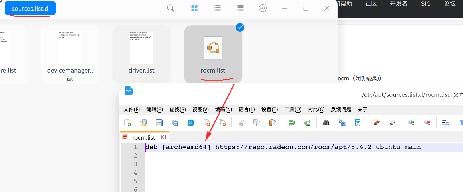

1:进入/etc/apt
2:到sources.list.d文件夹里面新建rocm.list文件,并在rocm.list里面加上下面这条源,用于安装显卡驱动(我也把rocm.list文件放在网盘,你下载后直接放到/etc/apt/sources.list.d/ 这个目录下面就好了)
deb [arch=amd64] https://repo.radeon.com/rocm/apt/5.5 ubuntu main
准备工作完成

如果不想删除直接在源的前面加下#号
把sourecs.list.d文件夹里的rocm.list里面的源也禁用,在前面加一个#号就禁用了。
也就是在下面这条源前面加一个#号
deb [arch=amd64] https://repo.radeon.com/rocm/apt/5.4.2 ubuntu main
到这里就完全结束了。重启一下电脑完成。
