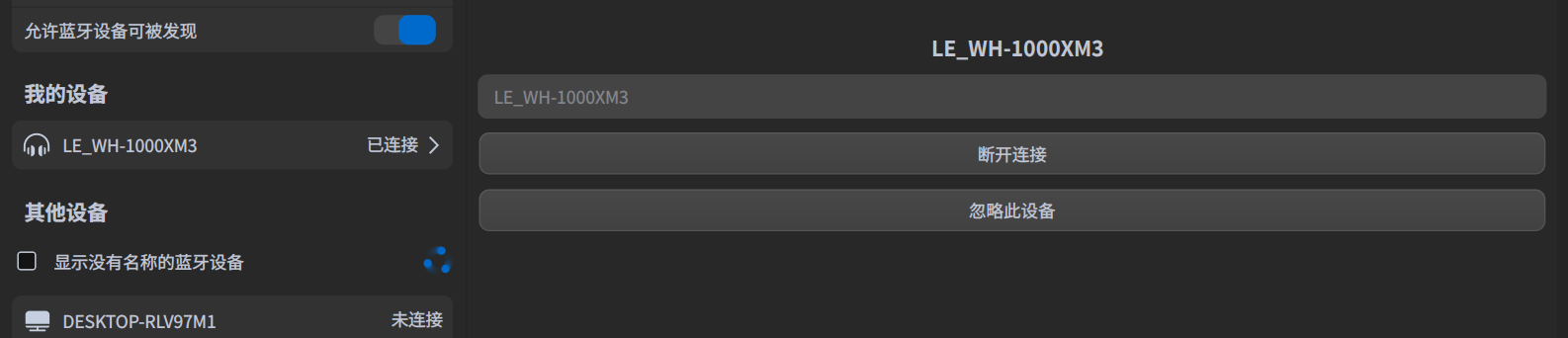

在deepin 20.8版本上,通过蓝牙连接HW-1000XM3,发现刚开始连接的时候,蓝牙图标识别的是耳机设备。

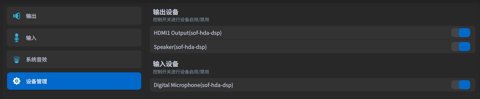

然后我切换到声音的设备管理界面去,打算吧设备切换到耳机设备,发现没有识别出耳机设备。

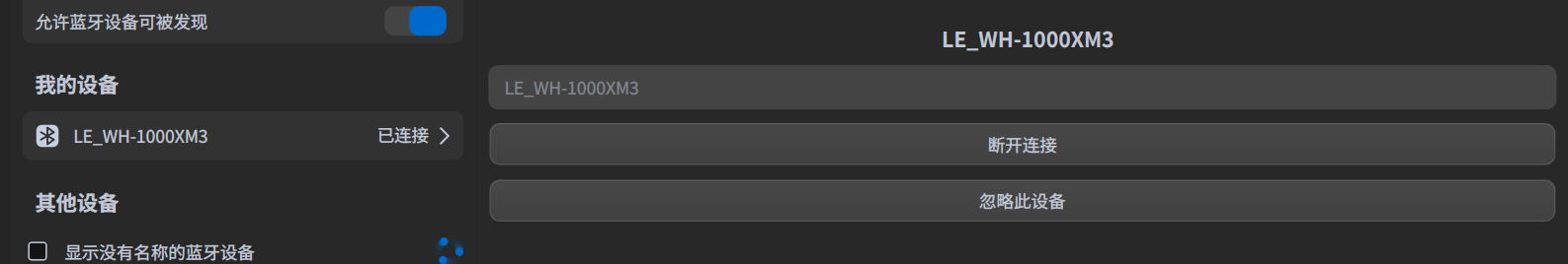

然后我重新回到蓝牙界面,发现之前连接的HW-1000XM3的蓝牙图标变成了一个普通蓝牙的图标。
我完全无法使用这个连接的蓝牙耳机进行输出声音或者录入声音。

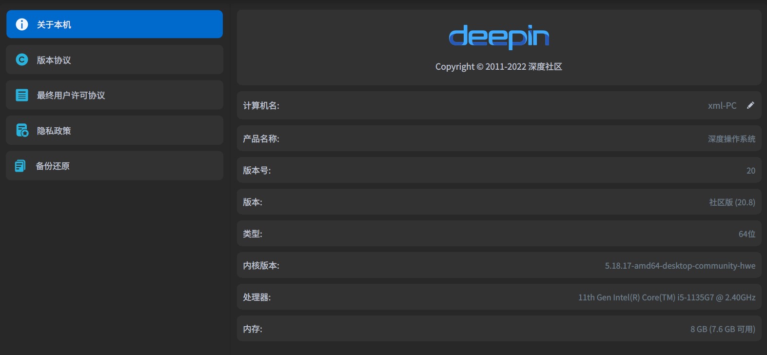

如下是设备信息:

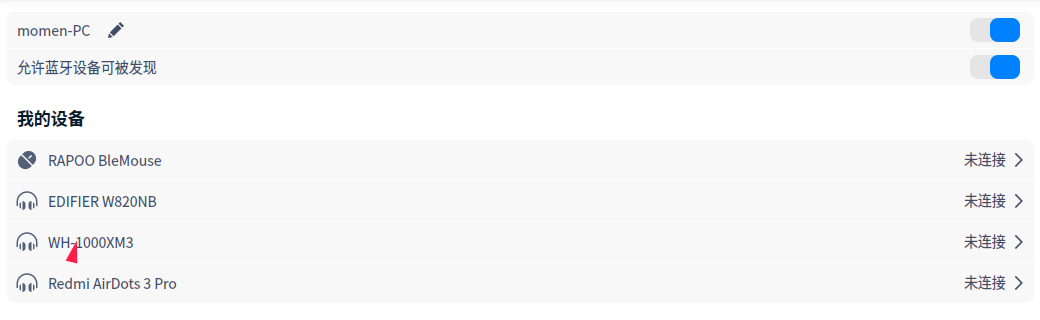

xm3用户路过,不知道为啥sony会出现LE前缀,我的也是,我的做法是删除连接,然后重启蓝牙,等待一会就出现wh1000xm3了.
然后最主要的是,脸上以后要在声音哪栏改成a2dp协议,不然全损音质

在我的机器上表现的很不稳定,一会儿LE-HW-1000XM3,一会儿HW-1000XM3,过一会儿又变成LE-HW-1000XM3,而且连上了也没有,设备管理里面始终没有这个设备。
