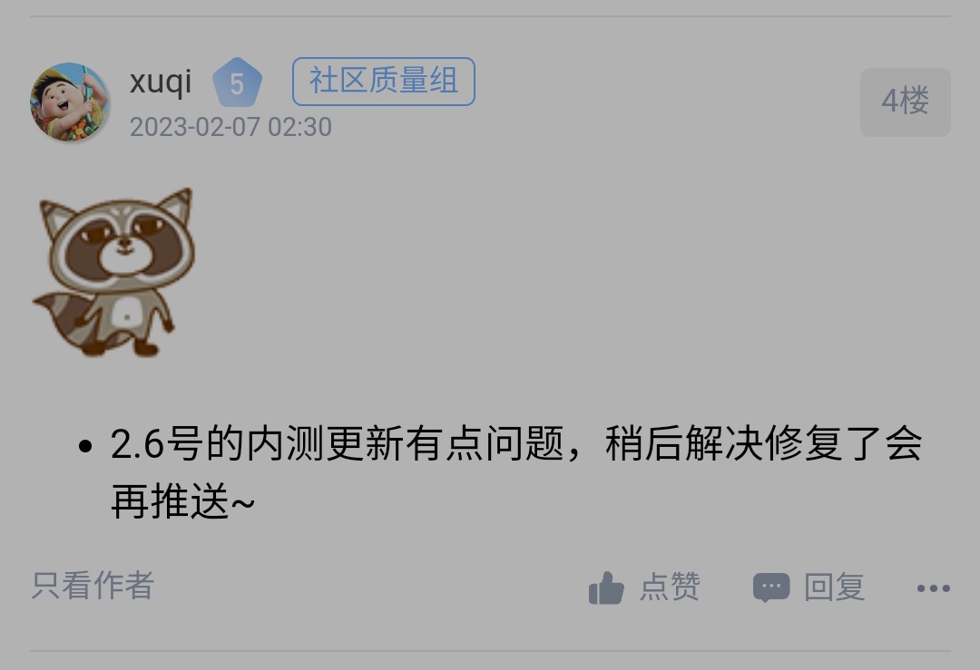

看我帖子,有解决问题的方法,最近帖子

他发的评论是在我帖子下面的
忘记、过去
2023-02-08 01:52
方吉元:
额,谢谢亲。
https://bbs.deepin.org/post/250859
帖子 8 楼里回复,依次执行
sudo apt install fbterm
sudo dpkg-reconfigure deepin-fix-init
再更新就好了

不是,好像是 deepin-fix-init 这个包安装时调用了 fbterm 这个命令,但是有的机器上没安装,导致脚本报错退出了。手动安装 fbterm 后重新配置 deepin-fix-init 就好了。后面应该会把 fbterm 加进 deepin-fix-init 的依赖里面再推更新的
