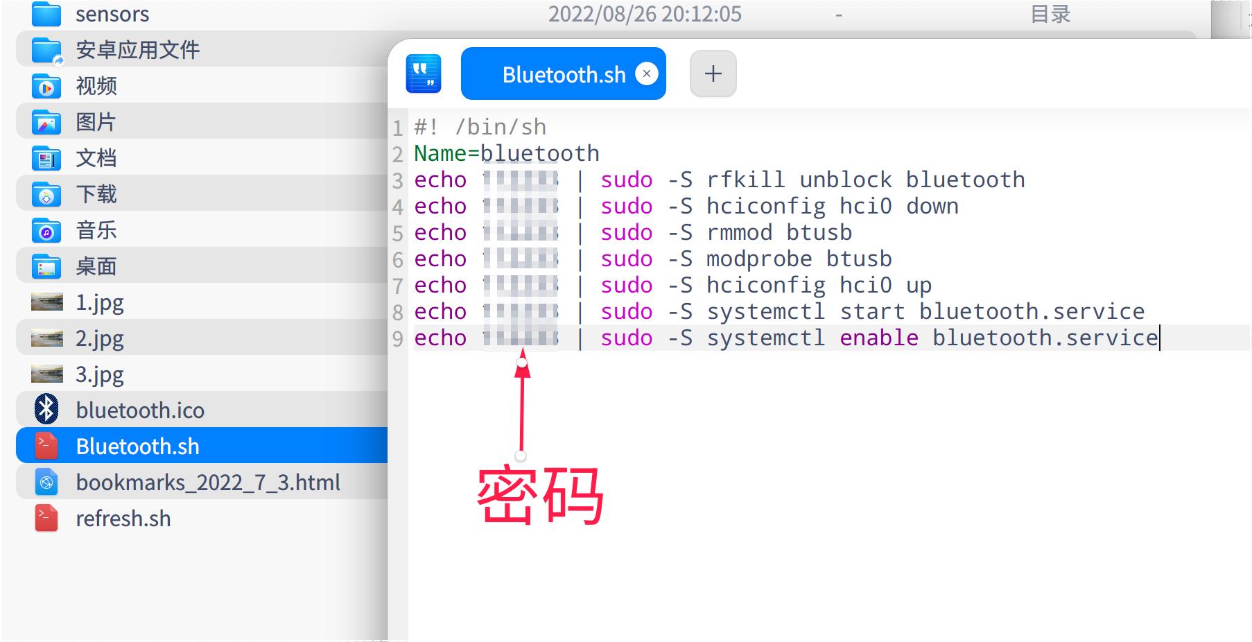

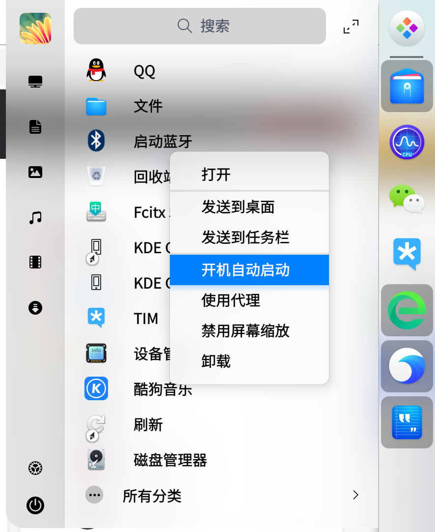

灵兮之
2023-02-07 03:19
这个可以实现,我之前有操作过一个开机自启的,是在登陆后才自动运行
大体思路就是:
1、创建一个运行软件的.sh文件
2、在Applications文件夹下放一个指向之前那个.sh的.desktop文件
3、再启动器里面点右键,选择开机自启动
这样就可以了,你可以试试看
