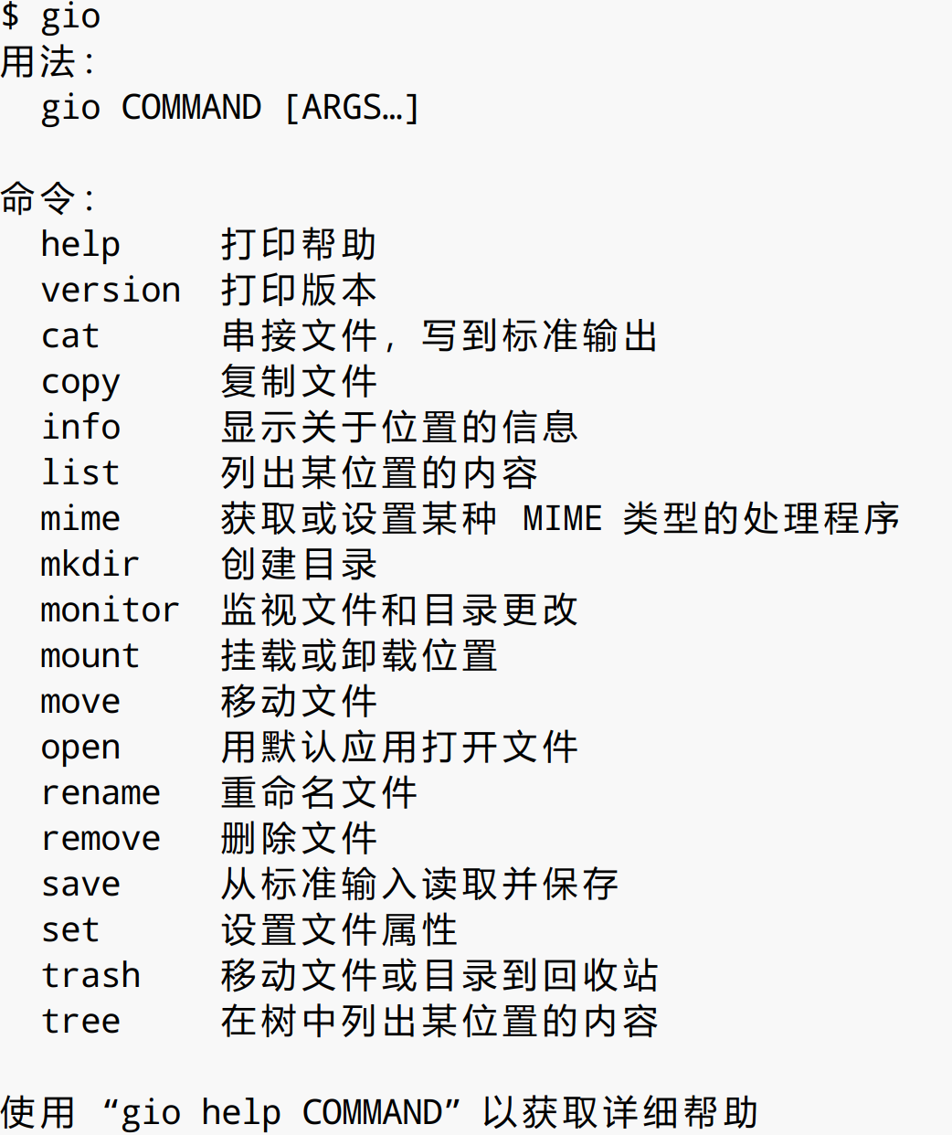

liwl
2023-02-07 01:53
rm是Linux命令,不是文管命令
文管应该是使用了gio的操作?不是很了解
但是可以看下gio这个命令

[^_^]
2023-02-07 17:59
为了避免用 rm 彻底删除文件,可以把 rm 命令设置为 gio trash 的别名,这样每次删除文件的时候就是丢进回收站了。

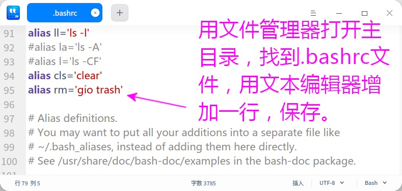

kuangcc
2023-02-10 21:14
刚试了一下,这个方法可行。
设置后,使用rm 删除的文件,真的跑到Trash文件夹了。
设置方法,见图
吉吉如律令
2023-02-10 22:02
kuangcc:
刚试了一下,这个方法可行。
设置方法,见图
谢谢,我已经试过了,就是gio trash命令没有-r这个选项,在执行一些脚本时会出问题
