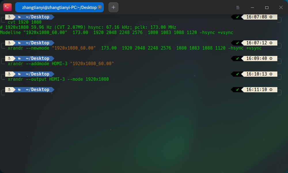

试试手动添加分辨率吧
https://blog.csdn.net/cfanzp/article/details/123299007
大概执行命令流程如图,屏幕名称在控制中心->显示里面
有标识

忘记、过去:
试试手动添加分辨率吧
有标识
不行
