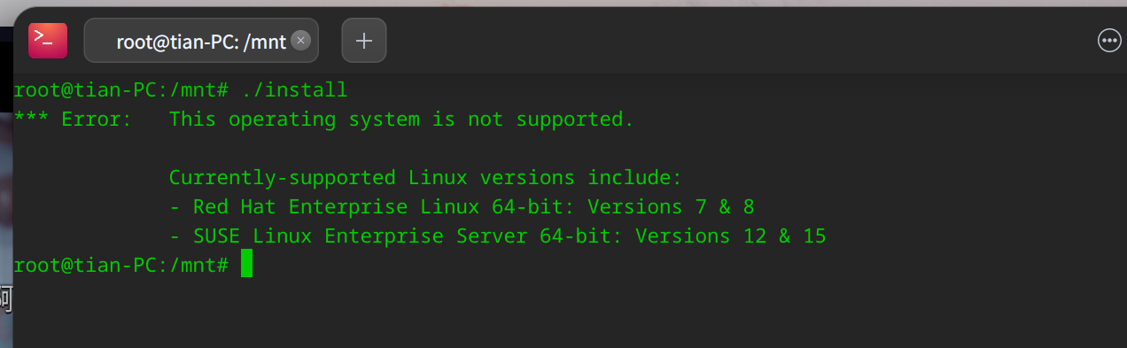

目前按照步骤下载安装,出现了以下问题:

tianJunhong:
目前按照步骤下载安装,出现了以下问题:
截图中的意思是这个版本的软件只支持红帽企业级64位linux系统(版本7到8), 或者SUSE企业级服务器64位操作系统(版本12到15)
企业级的操作系统本身就是收费的...
我的建议是你在网上百度找找, 看看有没有低版本的软件安装包, 一般来说是软件越新对平台限制越高, 版本越低功能越少同时适配系统范围越广.
