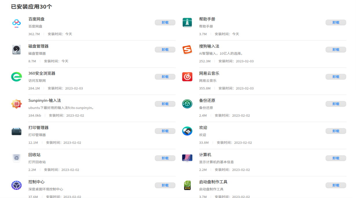

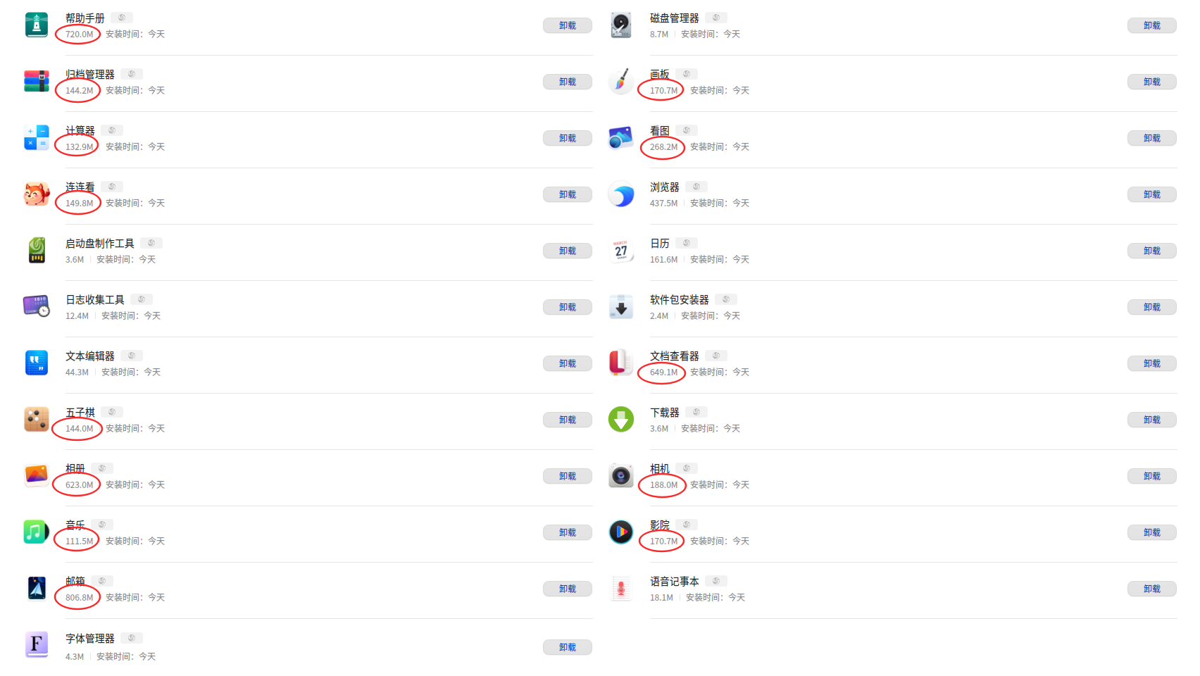

看红圈里面这几个,这是真的吗?是不是有点大了?今天刚安装的系统,基本是空系统。

标出来的似乎都是玲珑包,可以去看看 persistent/linglong/layers 里面对应应用文件夹的占用大小

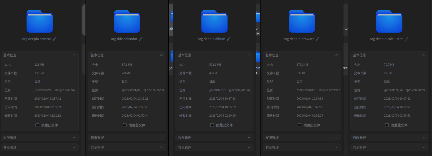

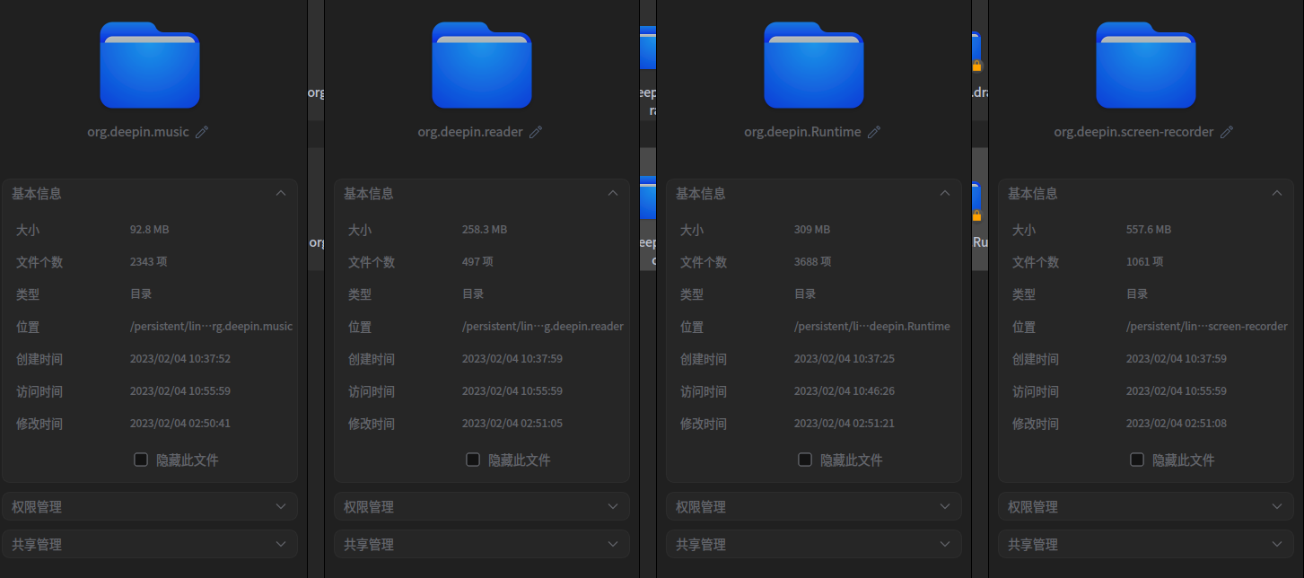

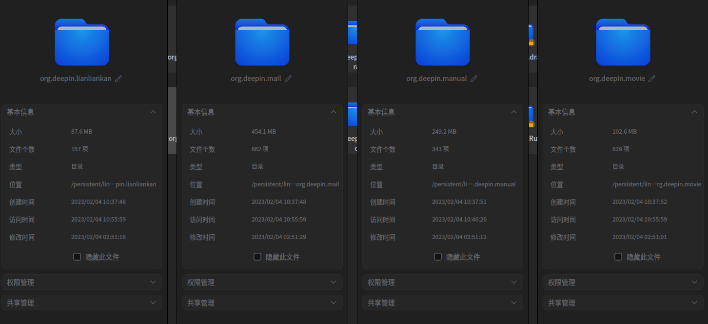

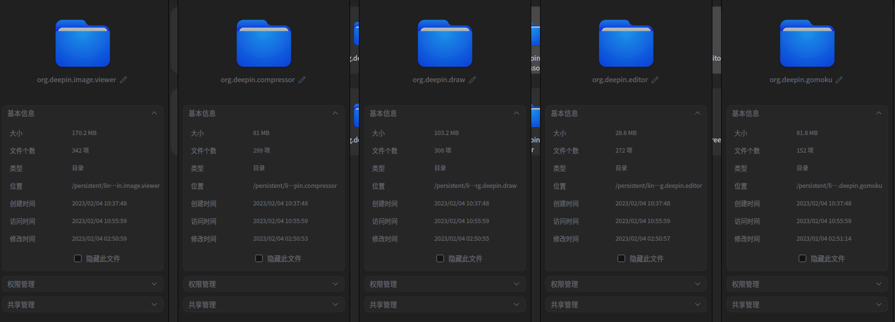

这个文件夹里共有18个文件夹,查看文件夹属性显示的大小和上图卸载界面显示的大小不完全一致,但是也明显偏大。如下图:
doubt 啊这......似乎是统计大小的时候把软链接实际指向的文件大小重复计算了一遍......等后面有新版本集成的时候一起改吧......
您是开发啊?好的,这个没啥实际影响,就是偶尔看到了随便提一下。

玲珑不是和系统耦解耦了么? 会封装很多依赖在里面吧,包大估计会大点了
hanzn-zzx
2023-02-05 17:18
玲珑包里面自带了依赖,且是容器,肯定会大点。
这个只能希望官方去优化,尽量缩减玲珑包的大小。
还有现在哪个应用不要个100M的。。。

玲珑的包
所以会大一点
Hibanaw
2023-02-05 23:30
感觉是把玲珑依赖也算进去了,实际上重复的依赖应该是可以复用的

你们安装第一个玲珑包的时候,玲珑的环境也随之被安装,其他玲珑软件实际就不会那么大了。
后期玲珑环境可能跟玲珑软件分开,下载玲珑软件会检查是否有玲珑环境,操作跟win就差不多了。我的理解。
