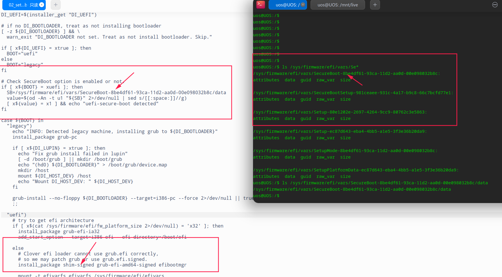

真正的问题在这两个图里划线的。如果livecd文件里装有grub2-common_2.04.25-18_amd64.deb 就不会少grub-install命令了。后面出错的机率也会少很多。实际上,这个文件是放在ISO文件里的pool/main/g/grub2 目录里。
从图左边的第一个红框是secure-boot目录名,和我实际电脑的是不一样的,所以这里就出错了。而第三个红框是表示装grub包。我在安装前改了这个文件,去掉安装secureboot选项,也还是出错(因为没有grub-install。说明可能在装deb时也出错了。)
因此,在02_setup_bootloader_x86.job里的 “SB=/sys/firmware/efi/vars/SecureBoot-8be4df61-93ca-11d2-aa0d-00e098032b8c/data” 改成"SB=/sys/firmware/efi/vars/SecureBoot-*/data" 会更好。
同时,在装之前把grub2-common_2.04.25-18_amd64.deb先安装。再改02_setup_bootloader_x86.job应该就没问题了。
这条命令应该执行会出错。可以改成更合适的。

那么在安装之前装上grub2-common_2.04.25-18_amd64.deb是否可行吗?我试过用Live模式启动,先装上这个包,确保有grub-install,还是在后面出错。(Secrue Boot选项一直都是关着的。)说明02_setup_bootloader_x86.job这个安装文件的问题没解决就算是关了Secure Boot,也还是会在某些机器安装出错的。
