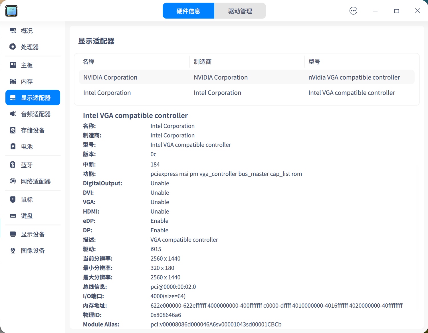

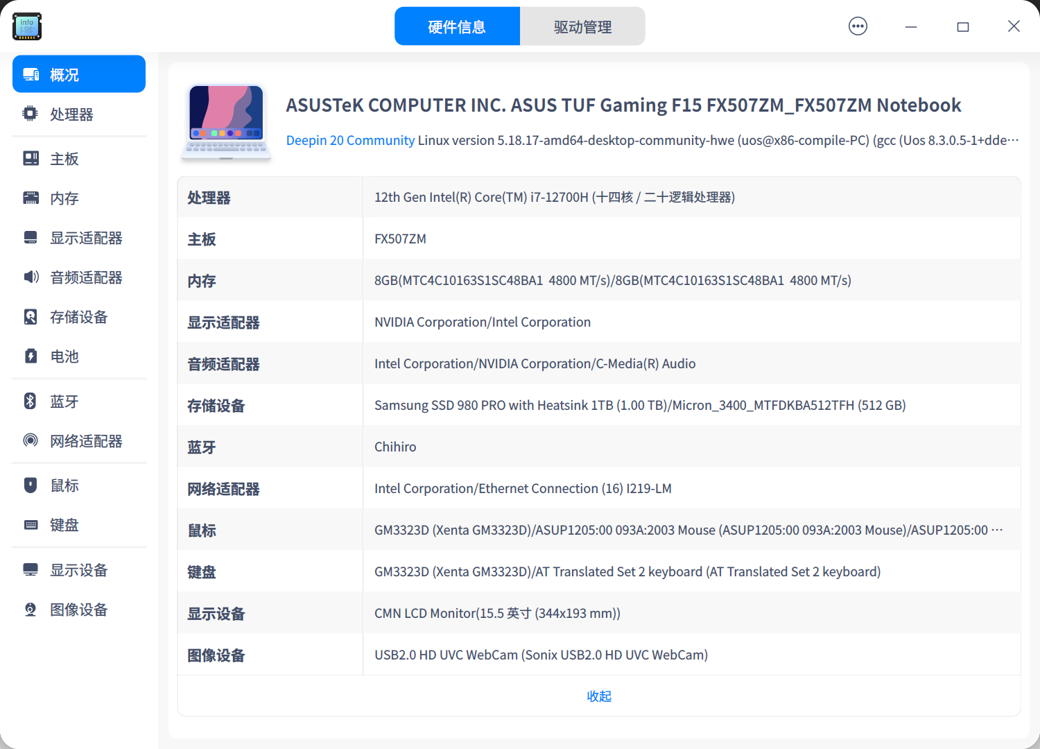

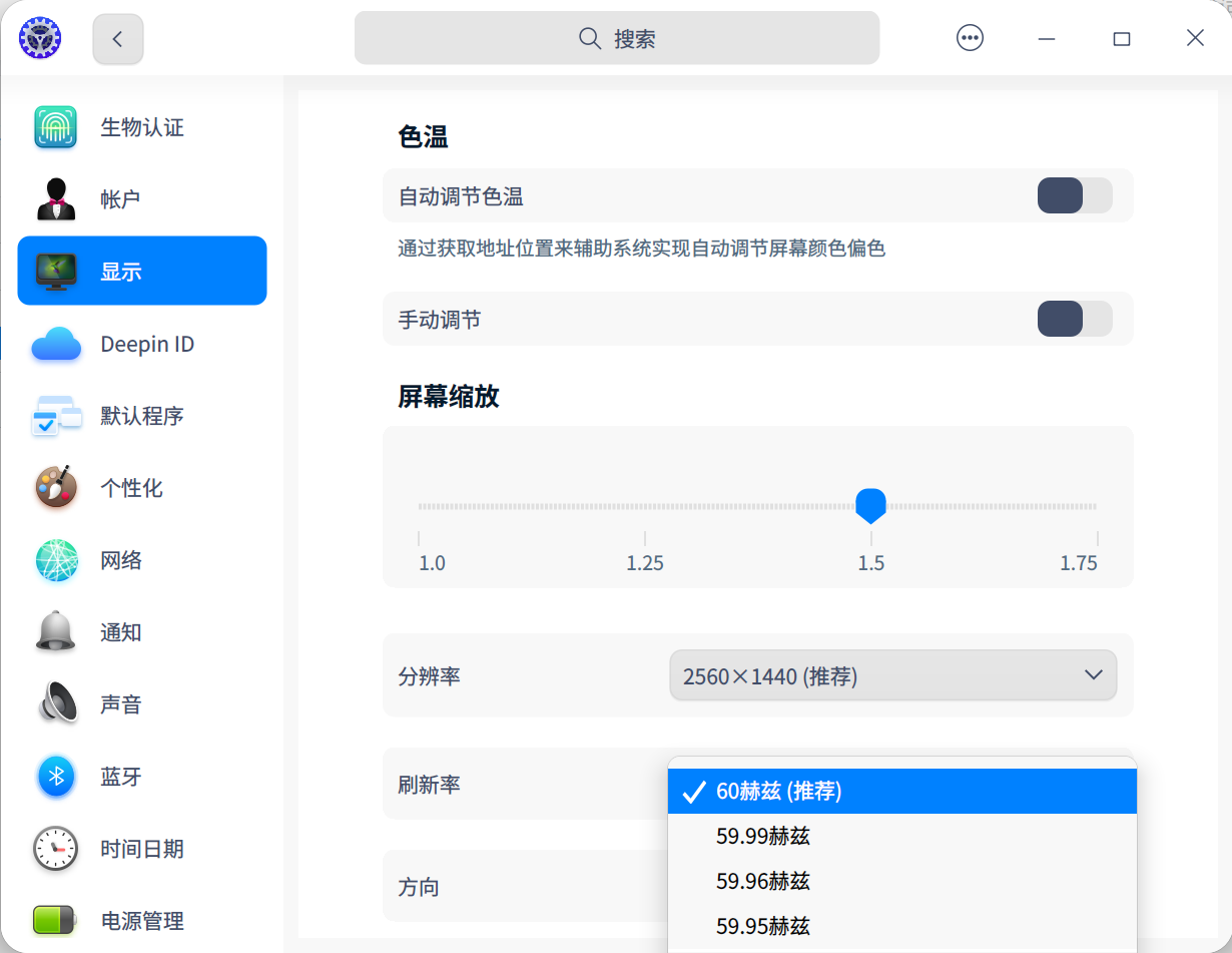

天选3 fx507zm
系统设置没有165刷新率选项
cpu:i7-12700h gpu:核显 及 rtx3060
在win端支持开启165 ,独显直连模式也可以开启165,核显和独显混合模式就不行了
Chihiro
2023-02-03 22:42
独显,核显切换 天选3是不支持在bios设置的,在win端使用奥创中心切换到独显直连模式刷deepin是支持165hz的,但是独显功耗太高,外出,办公等场景身边无电源情况下,无法支撑太久

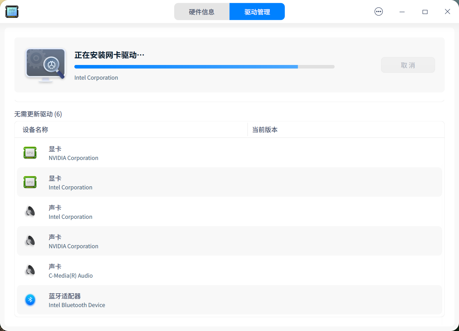

安装显卡驱动管理器,切换!
sudo apt install deepin-graphics-driver-manager
青稚
2023-02-04 01:10
Chihiro:
https://www.deepin.org/zh/original/deepin-graphics-driver-manager/

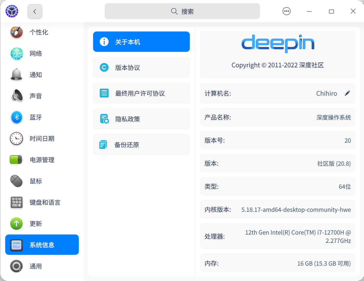

我深入搜索了一下,发现这个问题远比我想的要复杂……而且找到的资料全是ubuntu的。
目前来看这个问题应该跟i915驱动有关。而i915驱动是内核的一部分。所以最简单的一个方法应该是尝试更新内核。你可以在https://www.kernel.org/找到最新的内核源码。你也可以使用类似 https://xanmod.org/ 这样的第三方内核。
Chihiro
2023-02-04 05:59
安洛:

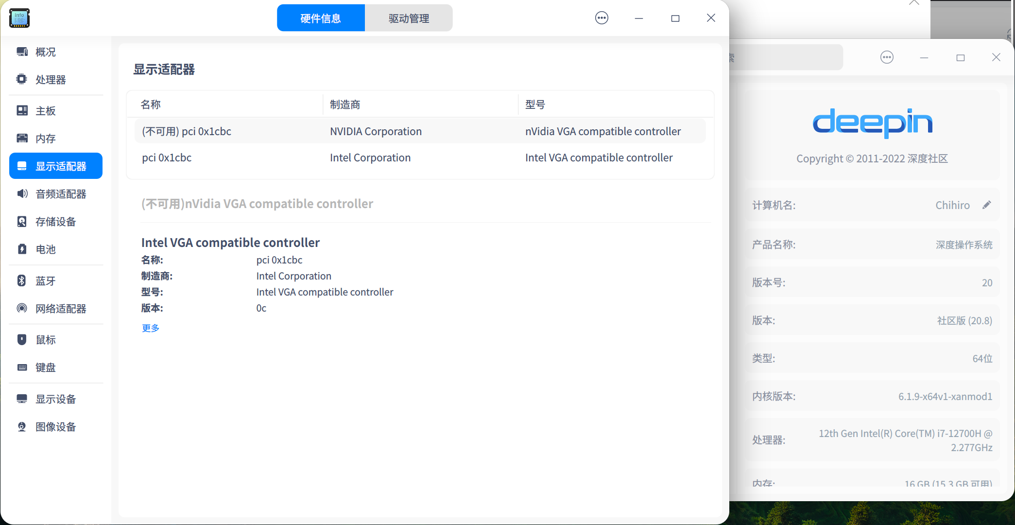

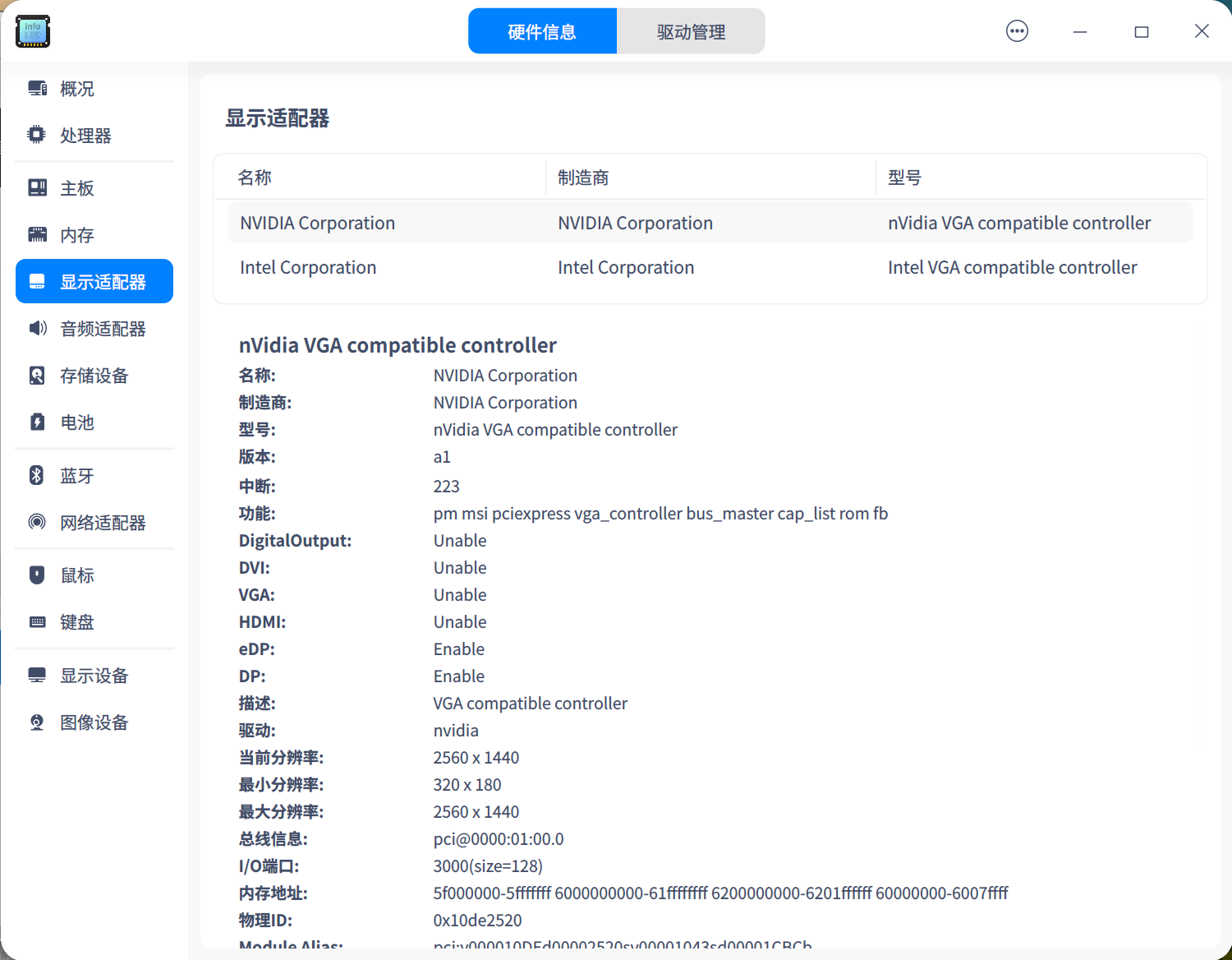

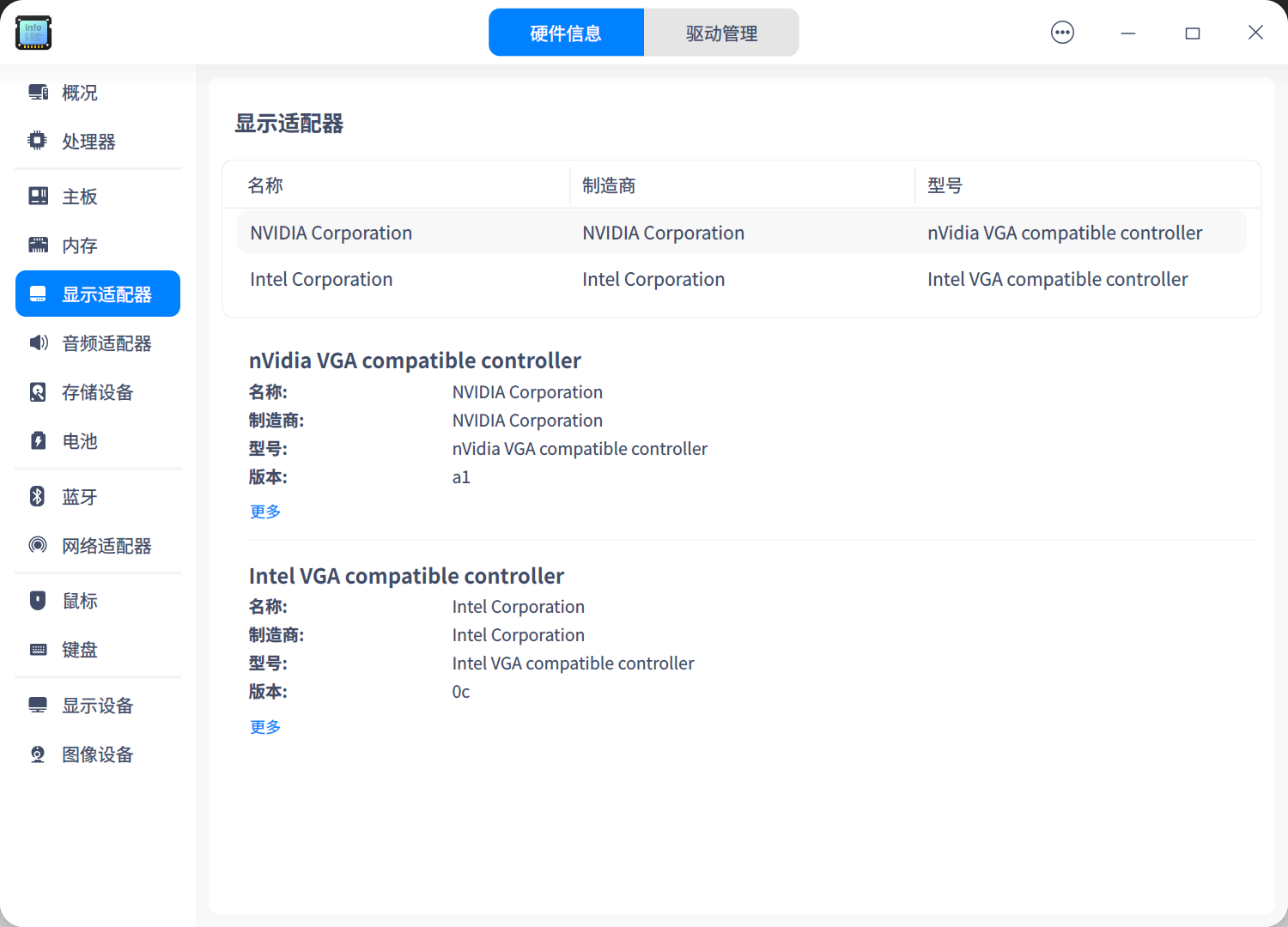

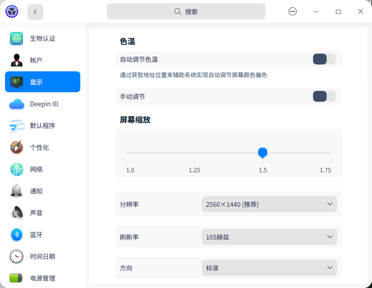

核显支持165hz了,应该是deepin的内核的问题,我刚才刷ubuntudde也支持165hz,5.15内核,deepin这.15 .18都不行,n卡不清楚为啥显示不可用,一会儿装个闭源驱动试试
安洛
2023-02-05 03:42
Chihiro:
ubuntu在5.4内核的时候就把新的i915驱动移植到自己的内核里了……ubuntu的内核大概是linux驱动最丰富的内核了。
133******17
2023-04-22 00:39
安洛:
但是更新完内核,英伟达驱动,也装不上去,nv显卡显示不可用
