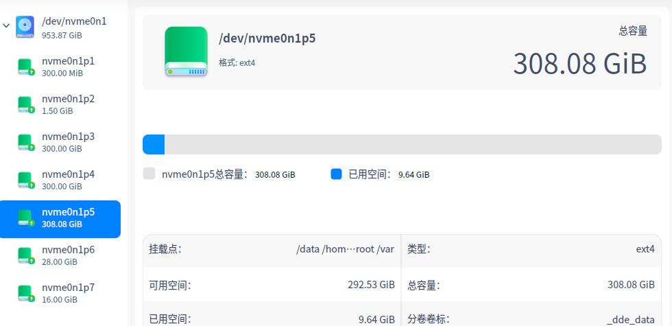

[Disk Manager ] 【!磁盘分区过多】在磁盘管理中发现 我1T的固态被拆分成了7个区
153******75
2023-02-02 23:03
【磁盘分区过多】在磁盘管理中发现 我1T的固态被拆分成了N个区 不理解这种资源的浪费是为啥 有无解决方法?
我系统盘设置的是300G;如果这个是备份,也太夸张了;怎么解决这个问题呢

手动安装,分个 efi 和 / 就够了。
jiandanlangman
2023-02-02 23:35
这两个一样的分区,你先看下当前根目录安装在哪个分区的,然后把另一个分区直接删掉就行了,空出来的空间你想咋处理就咋处理
水木火
2023-02-02 23:38
目前全盘安装是a/b分区方案,系统盘一般是a,b是a的备份,如果把b删了就没有了回退和恢复出厂功能,那样还不如手动分区安装。
DebuggerX
2023-02-02 23:43
默认分区多除了备份,还有许多功能,比如系统数据和用户数据隔离,防止更新系统搞挂系统的rootb分区,还有专为虚拟内存分的swap分区等等,对大部分普通用户来说还是有意义的,所以不能直接认定是“资源浪费”。
手动分的话可以只有两个分区,经验丰富的话可以自己手动分,甚至可以不要引导分区只留一个分区。
我确定自己能管理好用户数据安全性,系统更新出问题有能力自己解决,而且系统有32G内存确定不需要swap,所以我就只分了/boot和/这两个区。

153******75
2023-02-04 01:28
[^_^]:
但我当时也是选手动安装的,哭死
现在不知道应该咋搞
153******75
2023-02-04 01:31
jiandanlangman:
还能删吗 啥方式呀,7个分区太多了不知道删啥
153******75
2023-02-04 22:55
ok 我查了一下 貌似7个分区是正常现象
转:
lsblk 命令 查看分区容量分配状态
执行 blkid 我们可以看到全盘安装后硬盘被划分成了7个分区。
注意到LABEL那列了吗,那里是各分区的标签名。
EFI (300MB):从上往下看第一个分区写着 EFI ,这表示这块硬盘是以UEFI作为引导模式。EFI里的文件就是系统的引导文件,没了这个分区系统就无法通过UEFI引导启动
Boot (1.5GB):这是启动分区,系统通过EFI进入引导程序便会通过这个分区里的Linux内核启动进入系统。
Roota(15GB):A根分区,这是UOS特有的a/b分区和安卓的更新机制类似,A根是系统主根分区。开机登录系统就是这里。
Rootb(15GB):B根分区,与A根分区不同这个分区只在更新的时候使用到,用于备份A根分区的数据。
_dde_data(剩余硬盘空间):数据盘分区,这个就是我们看到的数据盘分区。用户数据和安装的软件都在这个分区,是所有分区里空间最大的。
Backup(19GB):恢复分区,和B根分区功能类似。但它只在你通过grub启动菜单选择恢复系统的时候会使用,也就是一键还原。使用后整个系统将会恢复到安装系统时的状态。
SWAP(视内存大小而定):交换分区,也就是我们常说的虚拟内存。通常情况下建议设置为内存大小的2倍,比如1G内存分配2G虚拟内存,如果你的内存超过8G建议最大设置为16G,太多只会浪费硬盘空间。
