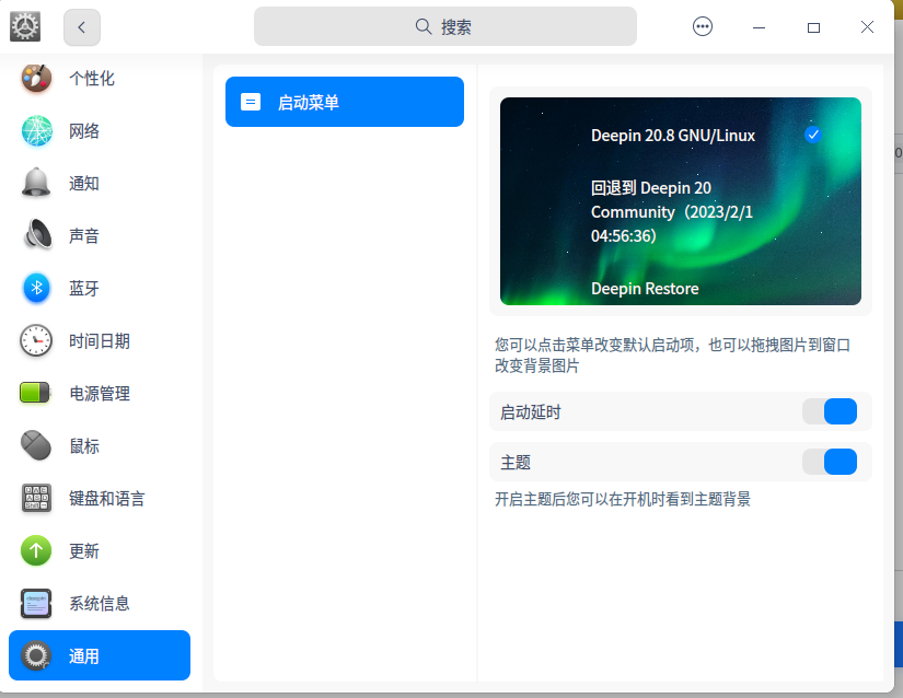

看来你还是不熟悉deepin系统,在尝鲜之前,应该就有一种心理预期,另外要虚心学习,上火对身体不好哦。
进入deepin系统,在控制中心中进行设置,可以调整系统启动顺序,也可以设置启动延时,以方便选择。

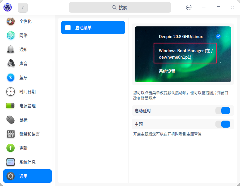

在这里设置启动顺序:
当然也可以通过BIOS来设置。
😂 这个方法已经尝试了,没有windows启动选项,所以没有效果,可能是苹果机又是双硬盘 导致deepin只能识别本磁盘的系统.好像苹果机的bios与正常电脑bios不太一样😭
