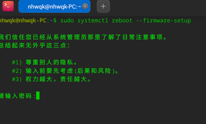

nhwqk416
2023-02-01 03:30
吉吉如律令:
打开终端,输入这条命令,按回车执行命令
出现这个
吉吉如律令
2023-02-01 03:33
nhwqk416:
出现这个
因为有命令里有sudo,意思是以管理员权限执行,输入你的开机密码就可以(输入时密码不会在屏幕上显示),输完密码回车就行

nhwqk416
2023-02-01 06:07
吉吉如律令:
好的,谢谢
nhwqk416
2023-02-01 20:06
吉吉如律令:
还是不行,就没有进bios设置页面,跳出acer的图标后就是直接进系统了,宏基的按F2和F12都不行
