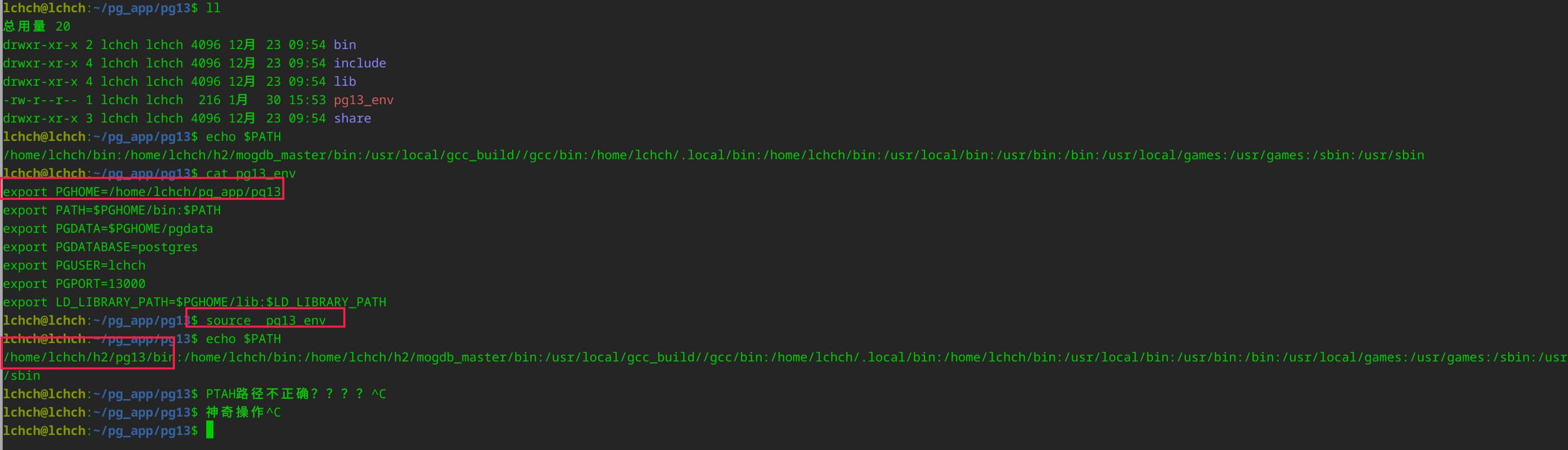

前置操作:在~/pg_app/pg13这个目录下可能之前PGHOME的为/home/lchch/h2/pg13
第一幅图片是bug出现的截图, 执行source pg13_env命令后,输出$PATH的值不正确,后面我尝试了下,把pg13_env内的内容全部使用#符号注释掉,还是跟截图一样的效果

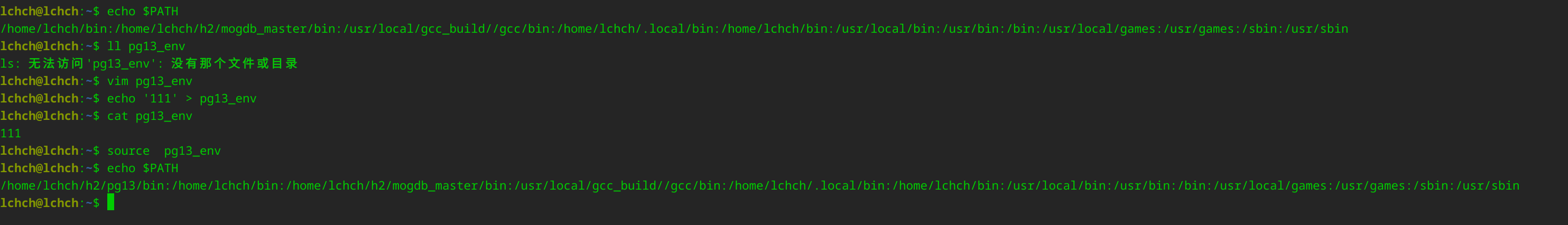

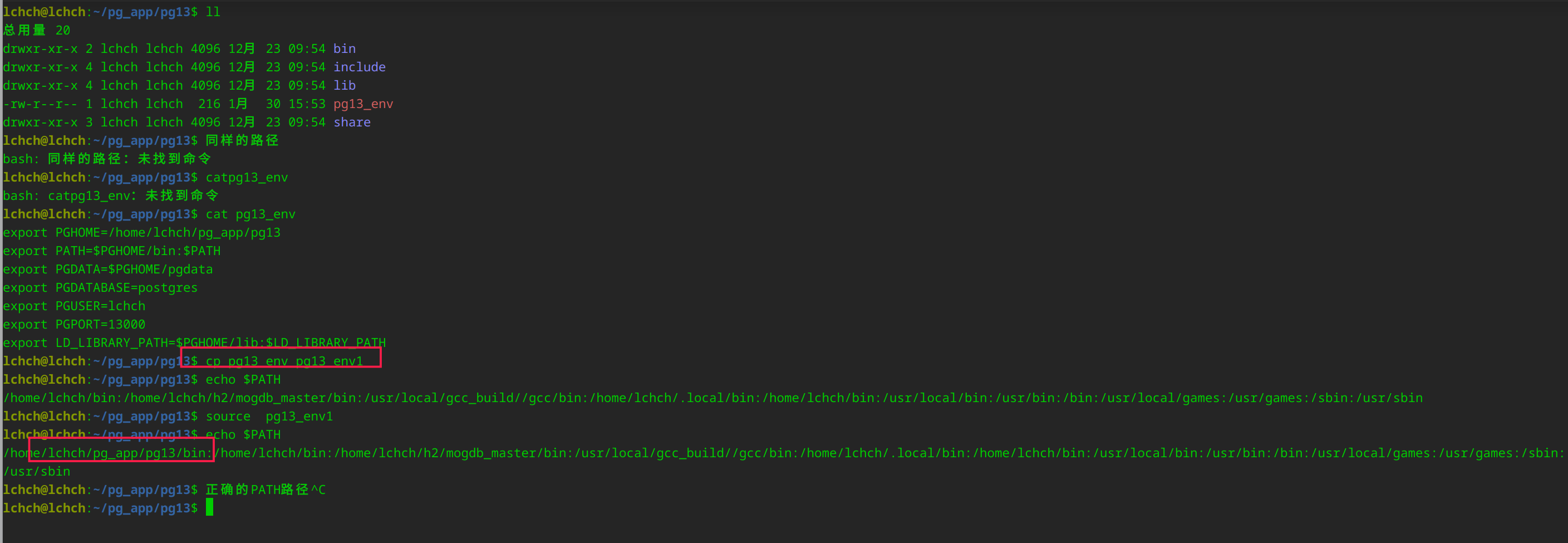

这幅图片我把pg13_env重命名为pg13_env1,然后source pg13_env1就没有问题了。
我这问题可随时复现。

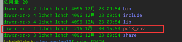

还有一个猜测, 截图中没有可执行的x权限, 可以试试加权后的结果:

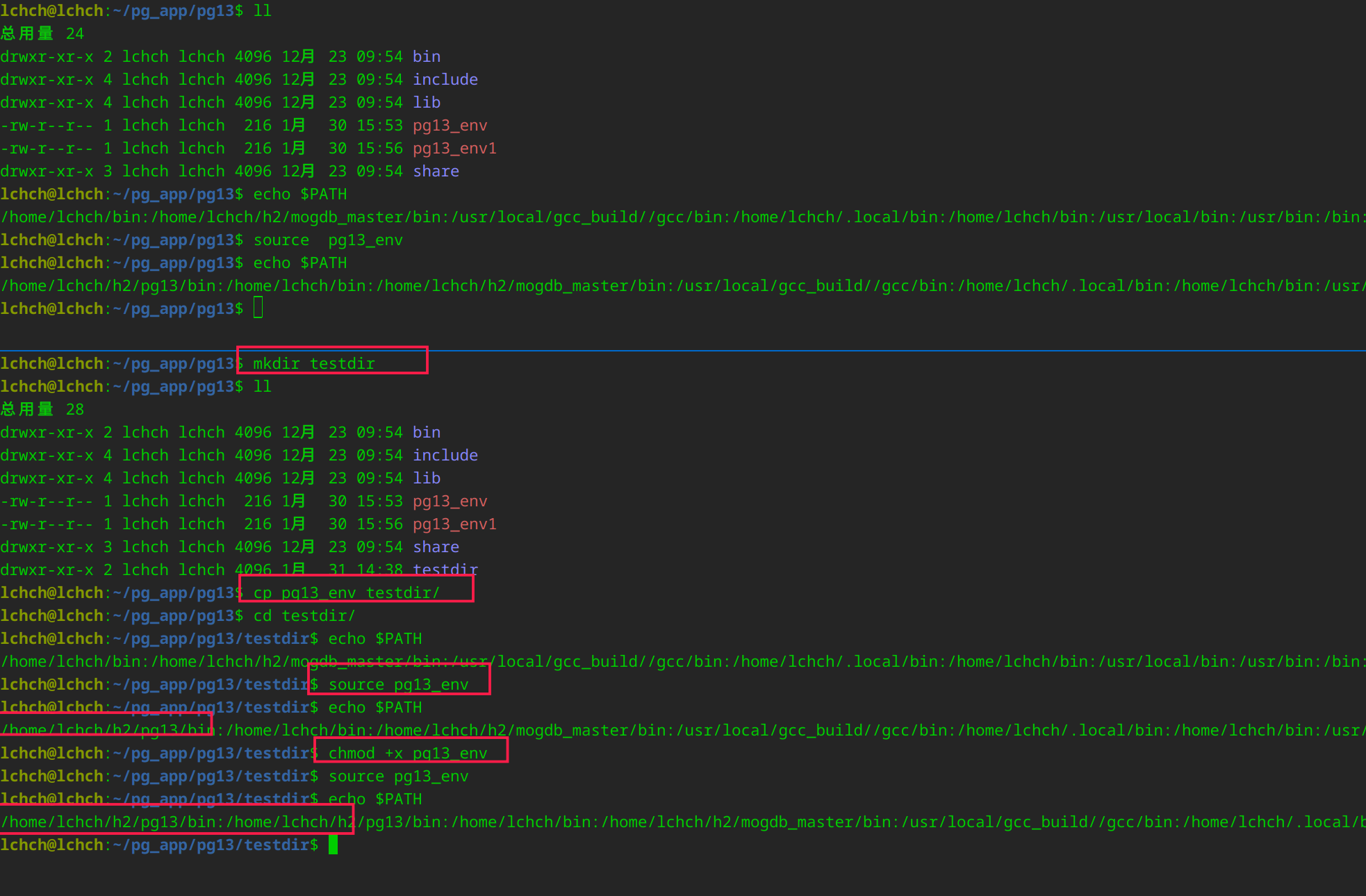

如果跟系统文件节点相关的话, 那你可以在另一个目录里面新建一个同名同内容的文件, 如果可以复现bug说明与系统文件节点无关.

2023-01-31 22:41
blue_whale:
只有这个文件有问题, 这就很尴尬了, diff命令测试一下?
拷贝到其他目录,同样出现问题,跟x权限无关

movead
2023-02-01 18:55
blue_whale:
在另一个目录里面新建一个同名同内容的文件, 指的是新建, 不是拷贝(判断空白字符). 还有就是内容只有前两行(缩短排查范围), 这次回复你没有提到内容.
还有diff命令你没有测试.(判断正常的和不正常的不同名文件的区别)
只跟文件名有关,跟位置内容无关
这样的话,就不用看diff了
