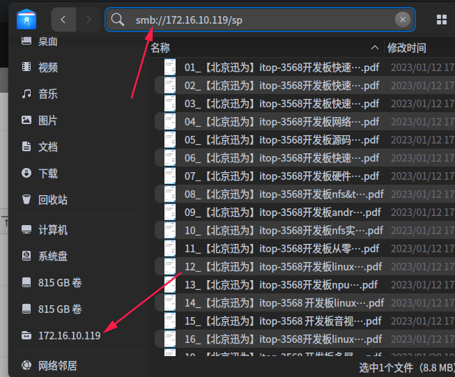

问题/建议描述
每次都需要地址栏输入重新挂载,点击左侧没用,提示挂载失败
之前刚出来那会都是好的,后面出问题一直没修复

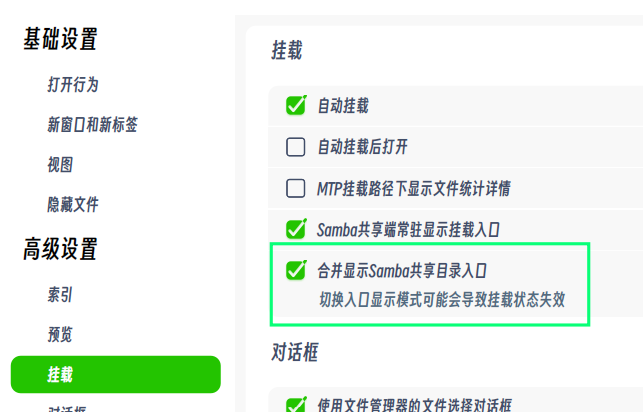

遇到过这种情况,windows 作为共享服务器时,在 uos 直接访问共享根路径(如 smb://1.2.3.4),此时会报错不能访问。
但是加上具体的共享文件夹可以访问,如 smb://1.2.3.4/sharefolder。
你可以看看是不是这种情况,uos 引入 smb 共享聚合后,点击侧边栏共享入口的时候总是会去挂载共享根路径的。
或者可以在设置面板里关闭共享聚合这个选项。

我的两台电脑都这样 ,其中一台最近重装的,而且我的电脑上的其他文件管理器没这个问题
我的怀疑是它自动挂载检查地址(我的后面是 IP/sp) ,地址栏不检查,因为我用一台挂载另外一台直接是IP就没事

我这个是 V23 的文件管理器,不知道 V20 的有没有这个开关。

我把合并关了可以了
