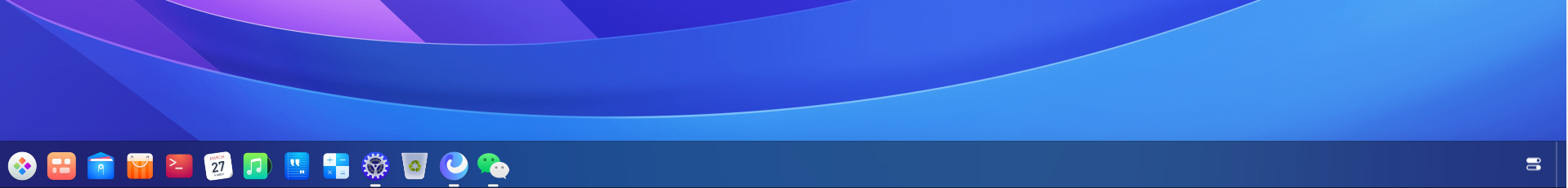

任务栏右边的图标不见了
目前通过任务管理器杀掉dde-dock进程 会弹出安全模式的提示 点击退出可以恢复图标;
但是 每次重启都要重新搞一下,有没有彻底解决的办法?

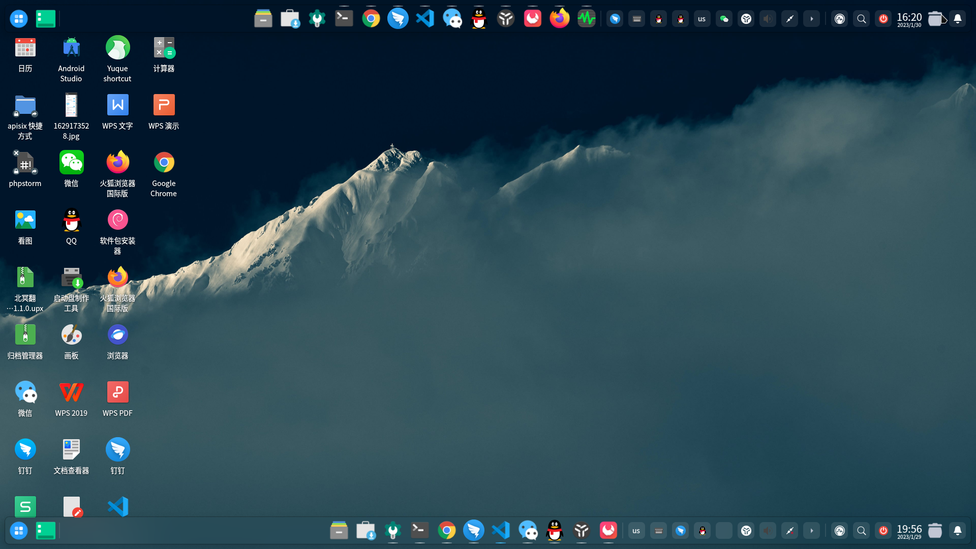

151******43
2023-01-31 00:24
我突然发现我有两个dock。。。
下面那个是点不动的(已排除是图片的可能),上面那个移下来 就刚好盖住了那个点不动的。。。

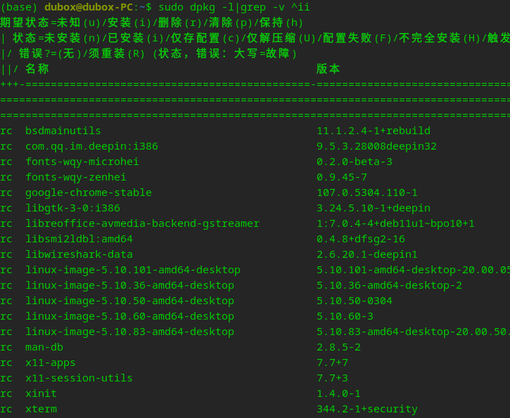

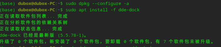

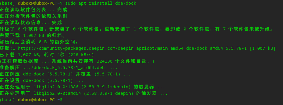

琴软
2023-01-31 02:13
1 检查包状态 dpkg -l|grep -v ^ii
2 根据包状态,使用 apt install -f或 dpkg --configure -a对包进行修复
3 无异常重装 apt reinstall dde-dock
看看执行到哪一步就好了。
151******43
2023-01-31 18:01
151******43
2023-01-31 18:03
151******43:
执行完以上,重启电脑 问题依旧
