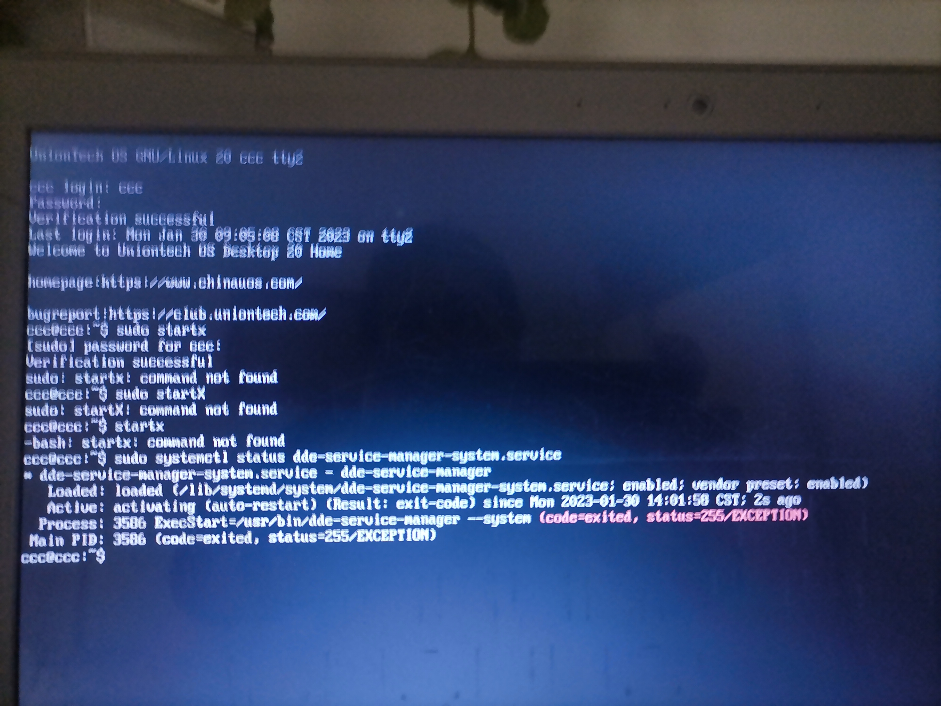

UOS家庭版可以启动TTY,但无法启动到桌面,提示dde服务管理器启动失败。请问怎样解决?

blue_whale
2023-01-30 16:24
把下面截图内的systemctl的代码执行一下, 看看服务日志.

2023-01-30 19:57
blue_whale:
谢谢,试了不行

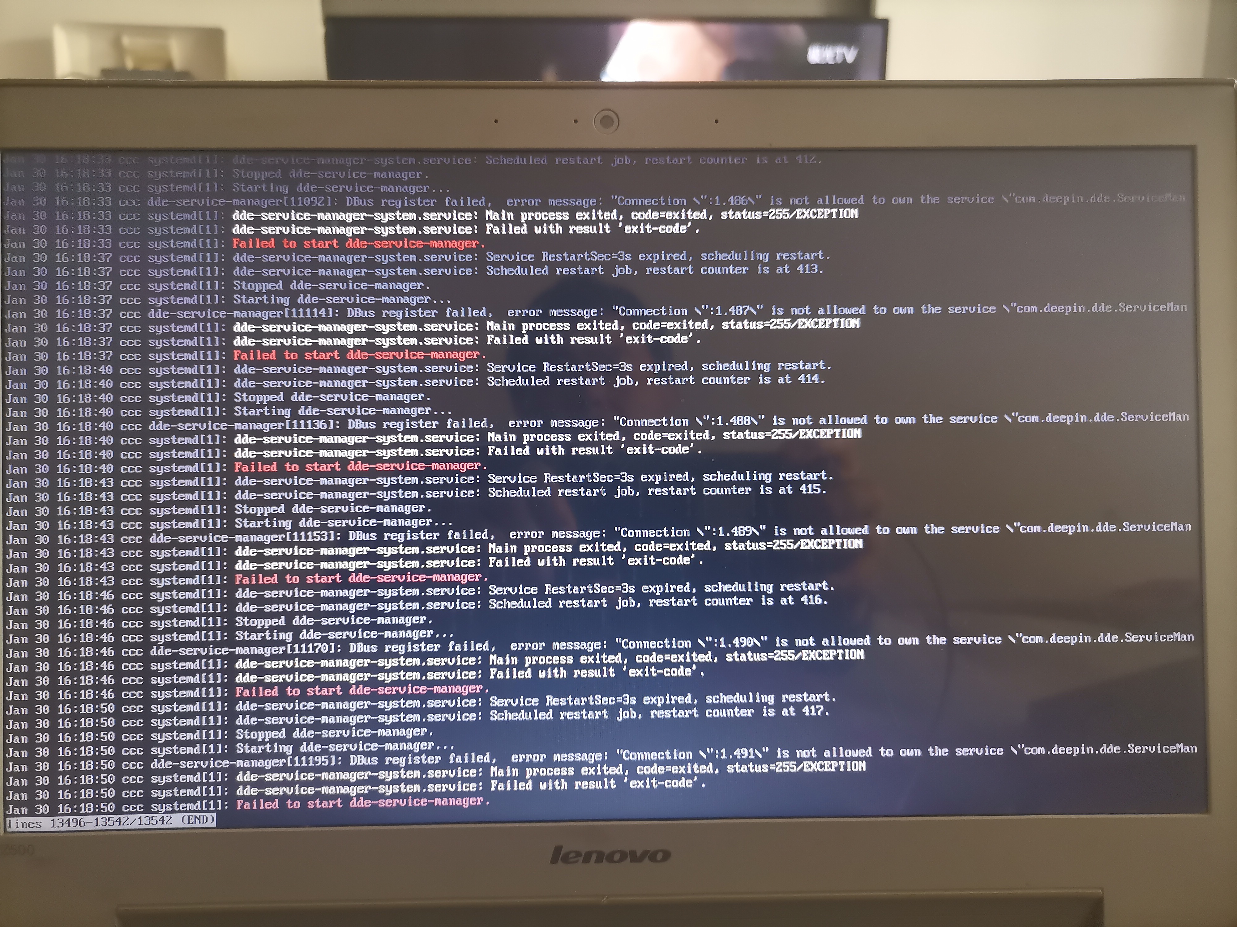

blue_whale
2023-01-30 21:08
jjcui8595:
谢谢,试了不行
那条命令是显示错误日志用的, 不是修复命令. 让你执行是希望你把执行后输出的错误日志贴出来, 大家一起研究哪里出问题.
2023-01-30 22:05
blue_whale:
blue_whale
2023-01-30 23:07
jjcui8595:
拍照水平有待提高啊......
从图片内容中隐约可以看到当前服务正在激活中(自动重启),但启动失败了.
执行下面的代码, 查看更详细的错误日志
journalctl -u  这里替换为上面dde的服务名全称
上面的代码是查看指定服务的日志, 如果还是不清晰的话, 那只能通过查看系统日志来看日志了, 下面的命令是系统日志查看命令:
dmesg
但是系统日志很多, 最好生成到文件里面, 然后用附件的形式提交到论坛.
dmesg > anyLogName.txt

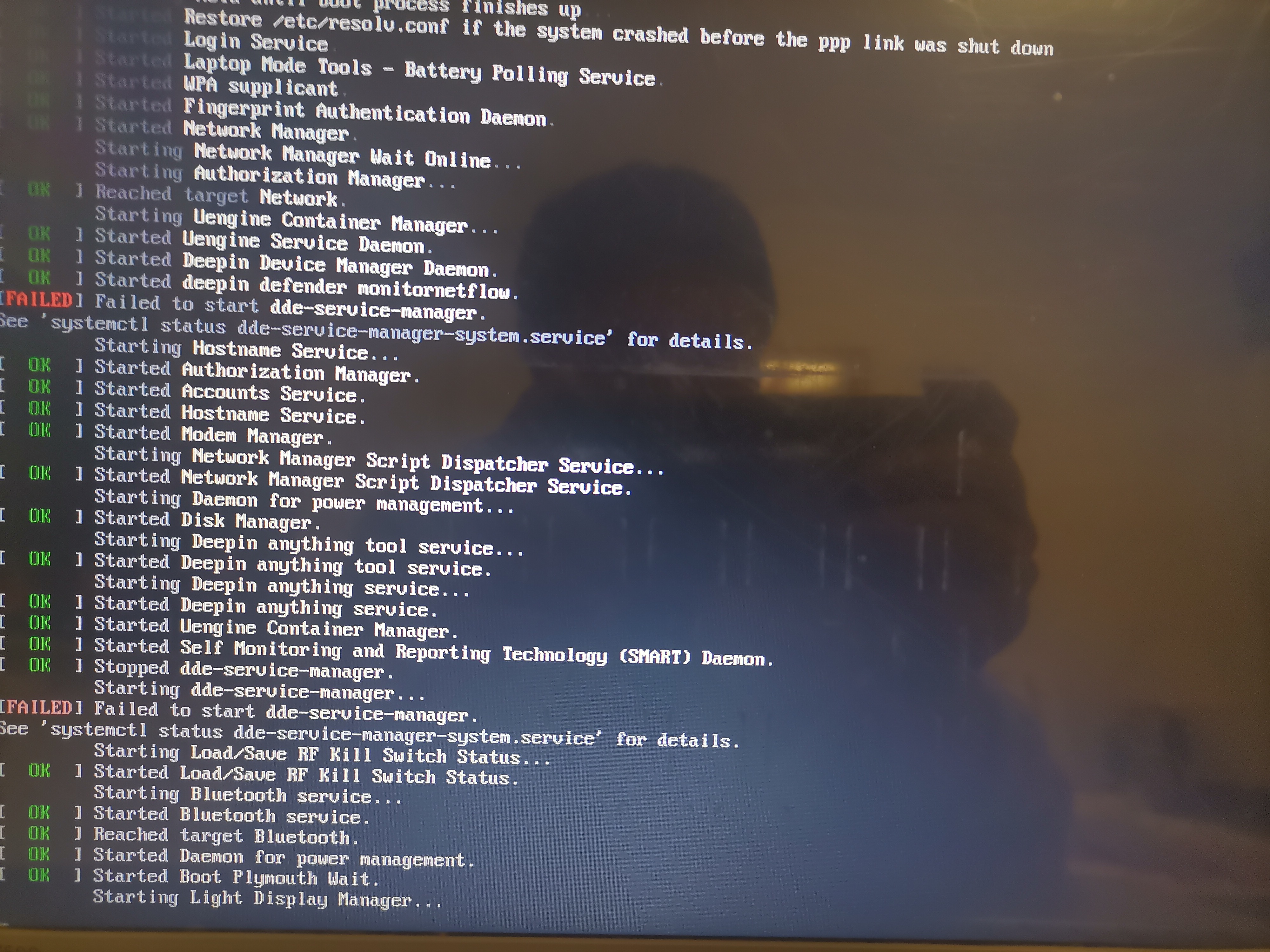

2023-01-31 00:28

blue_whale
2023-01-31 01:10
这次照片好多了
日志里面可以得到的信息是:
服务多次启动的原因是DBus注册失败, 未授权对接
com.deepin.dde.ServiceMan... 服务
这个报错信息我在网上查了一下, 有下面的几个文章:
https://blog.csdn.net/shangrilachen/article/details/113514035
https://blog.csdn.net/u010687717/article/details/103481191
https://www.cnblogs.com/DragonStart/p/13597800.html
里面大致过程都是说这个报错的原因是这个目录
/etc/dbus-1/
下面的配置文件有问题, 需要配置
但这一部分我并不熟悉, 我也不建议你自己不清楚的情况下随意配置测试, 最好是找UOS技术客服人员, 把最后的这个日志截图发给他们, 好像是配置一个文件的事, 应该不会太复杂.
当然也可以在当前论坛新提交一个帖子, 把这个日志单独发出来, 让更多人看到.

谢谢。准备重新安装了
2023-01-31 02:58
删除/etc/X11/xorg.conf,重启正常启动桌面
