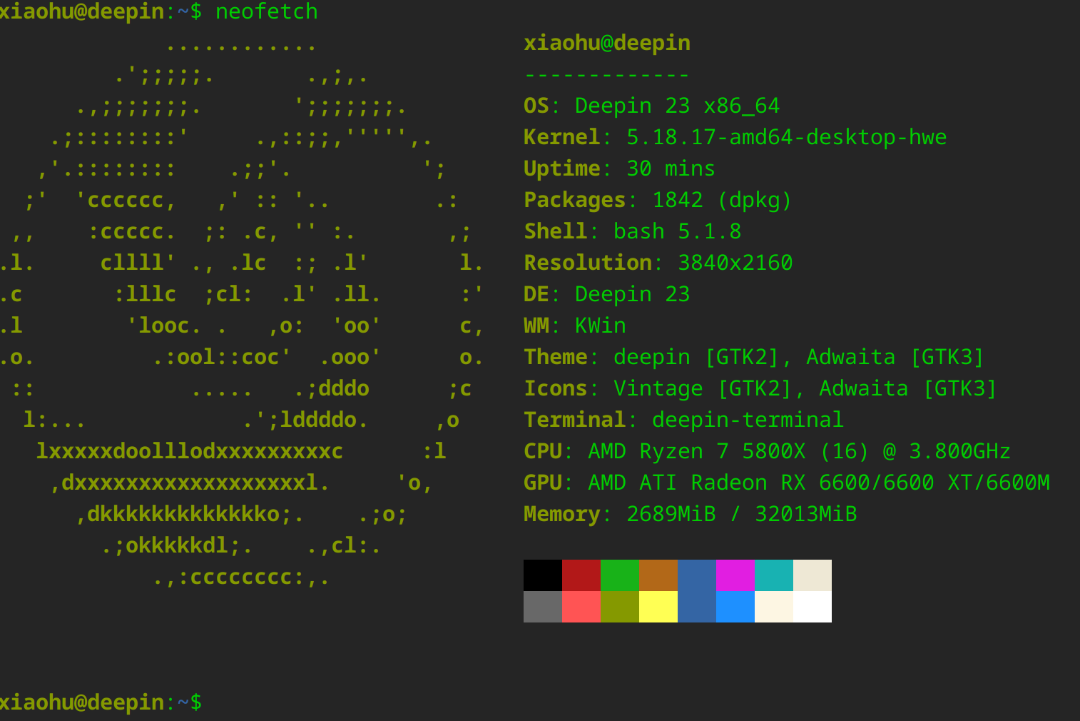

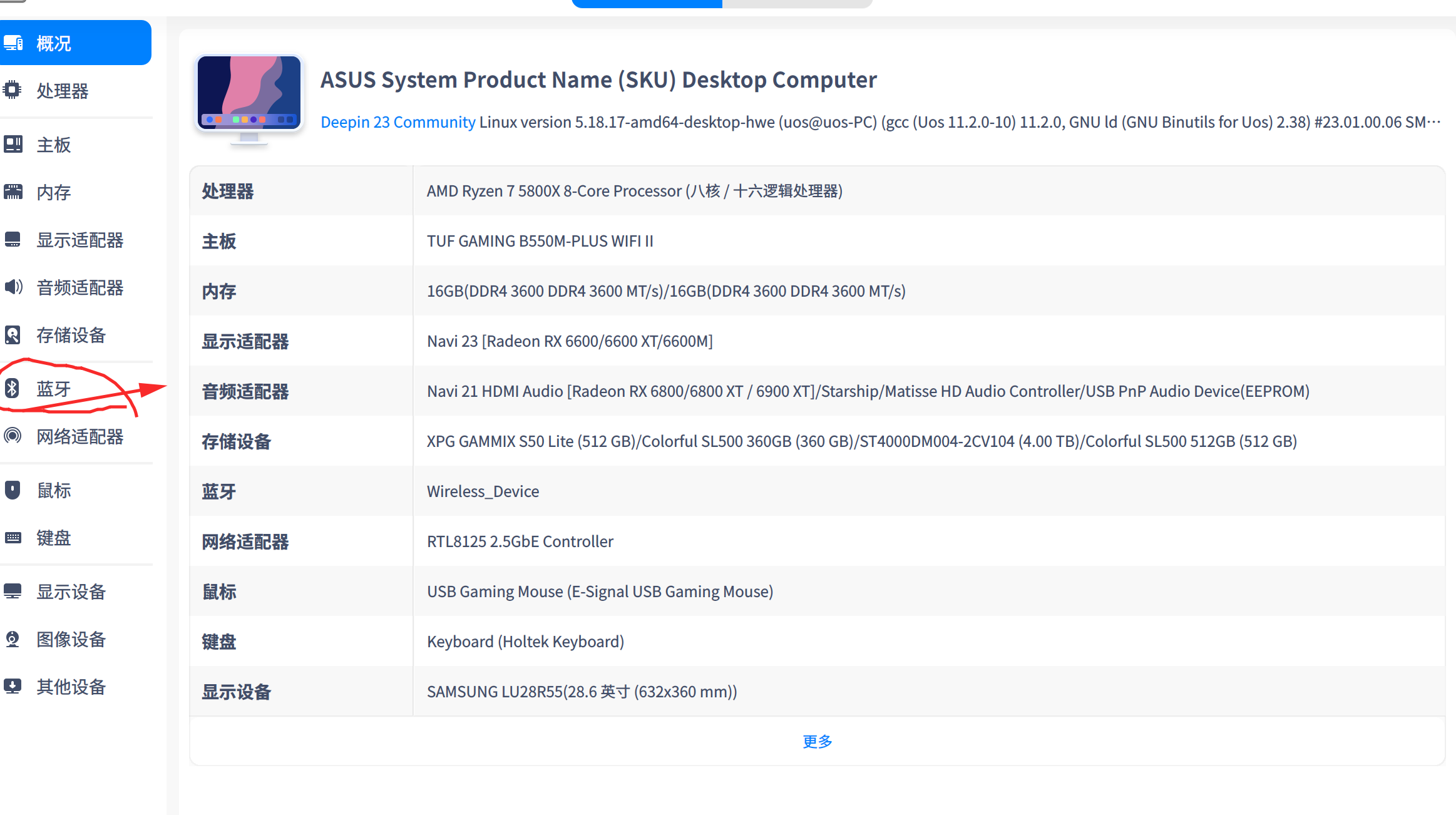

下面是我电脑的配制
蓝牙一直没有😂

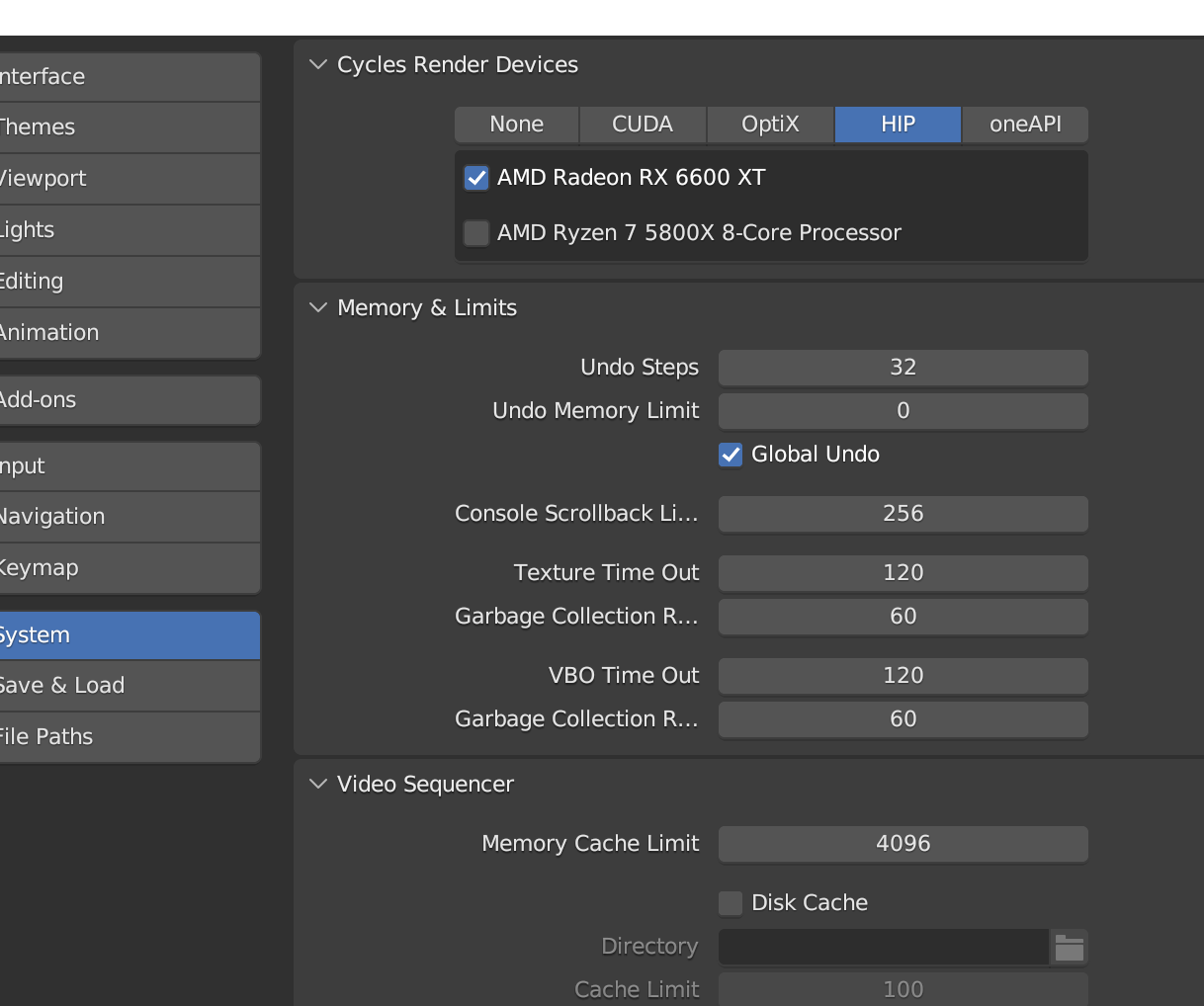

蓝牙没有还不怎么影响使用,但ROCM要是装不了,有些软件没办法用GPU来加速。
还有一个主要原因就是直接用系统自带的驱动,会间隙出现闪屏。安装了ROCM以后问题能解决。
昨天晚上通过几个小时的折腾,需要暂时是把显卡驱动折腾好了。但安装起来实在不容易。
