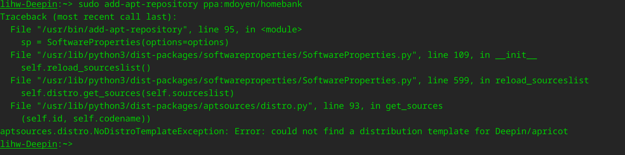

  1. 按照官方的增加ppa的方法,会报错,如下图所示,网上查了一下,有一些解决方法,然后发现都不work。

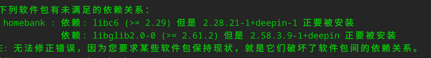

  2. 然后尝试手动增加源的方法,找到了通用源的http地址和key,发现由于deepin基础库版本低于ubuntu,只能增加到18.10的源,然后可以顺利安装到homebank5.2.6的版本,更高版本的源可以成功增加,但是按照软件时会提示很多deepin的库版本不够无法安装。下图是增加到ubuntu19.10时,报错提示,再增加ubuntu版本会有库版本要求更高。

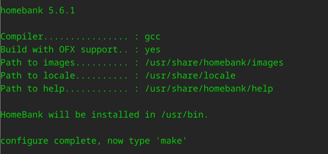

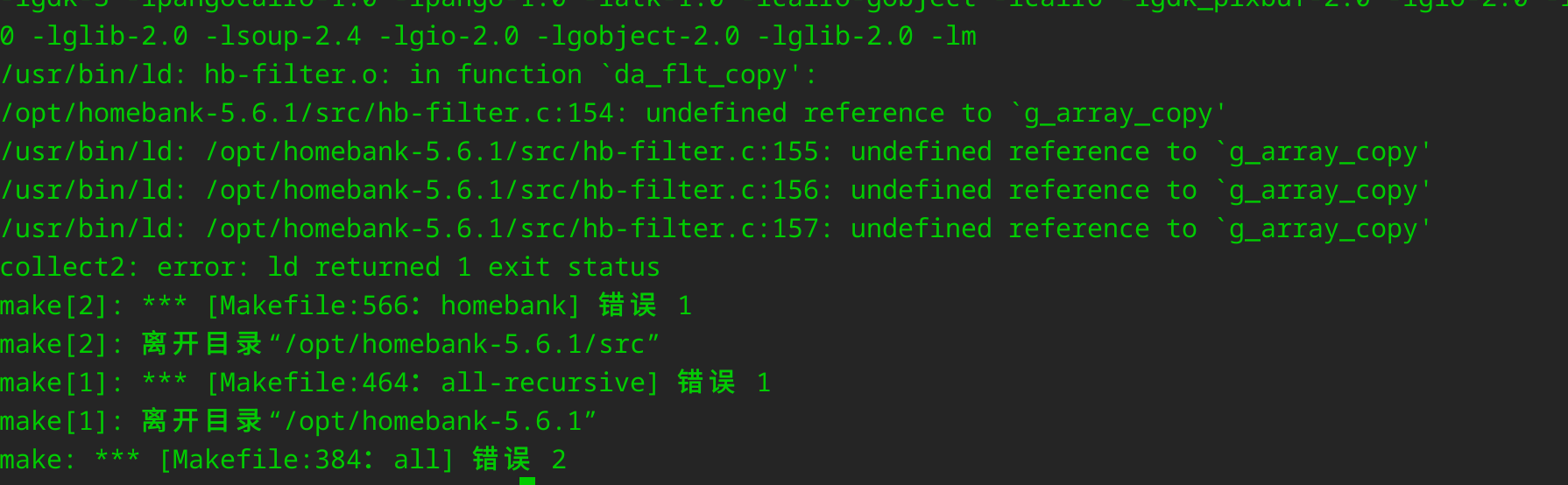

  3. 尝试直接homebank5.6.1的源代码编译,在解决了一些缺少的库问题后,可以完全顺利的confure,但是make是报错,不知如何解决。
