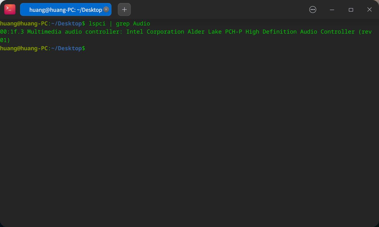

驱动问题,应该是还没有适配。
对于你说的live系统,那个5年没更新了,对新硬件肯定没适配。

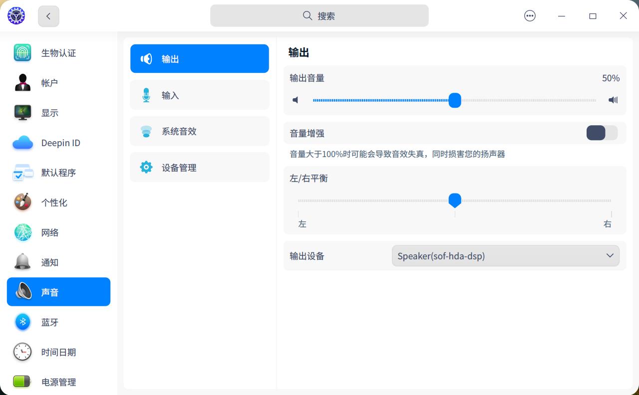

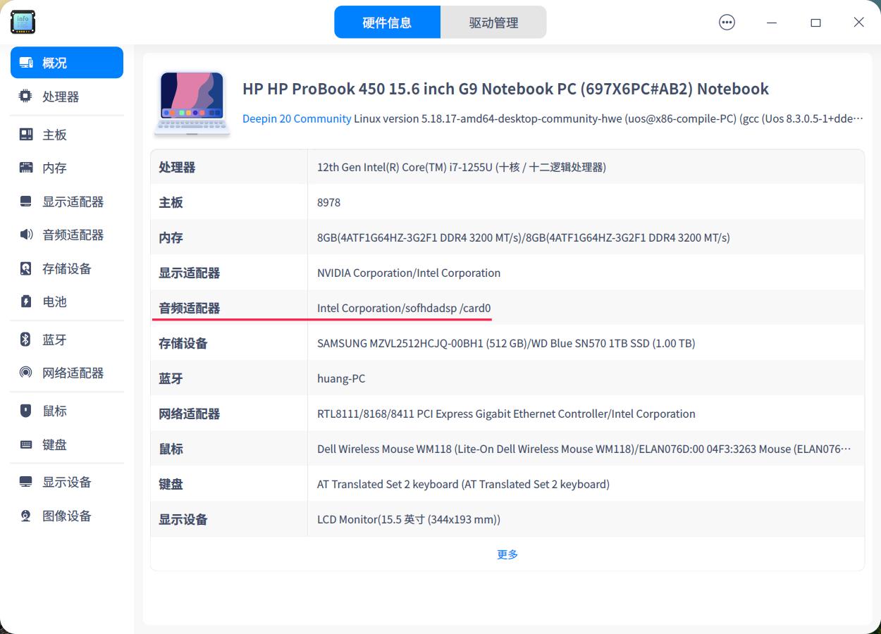

按照论坛问题求助里的 chenqin楼主的方法:下载chenqin楼主发的intel文件与系统的intel文件替换后电脑重启就有声音了。 设备管理器里的音频适配器 Intel Corporation后面多了sofhdadsp /card0 ,电脑声音正常。

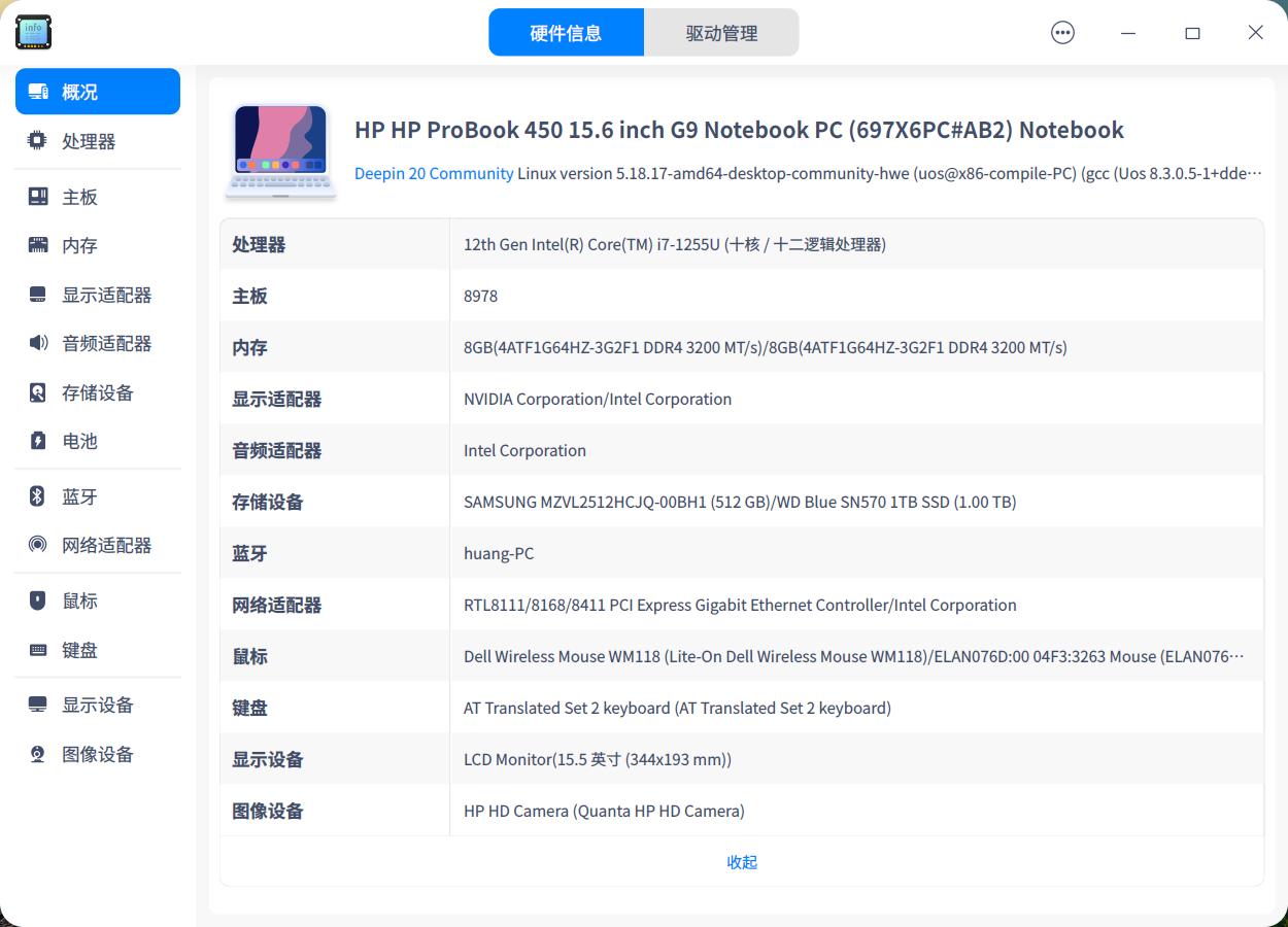

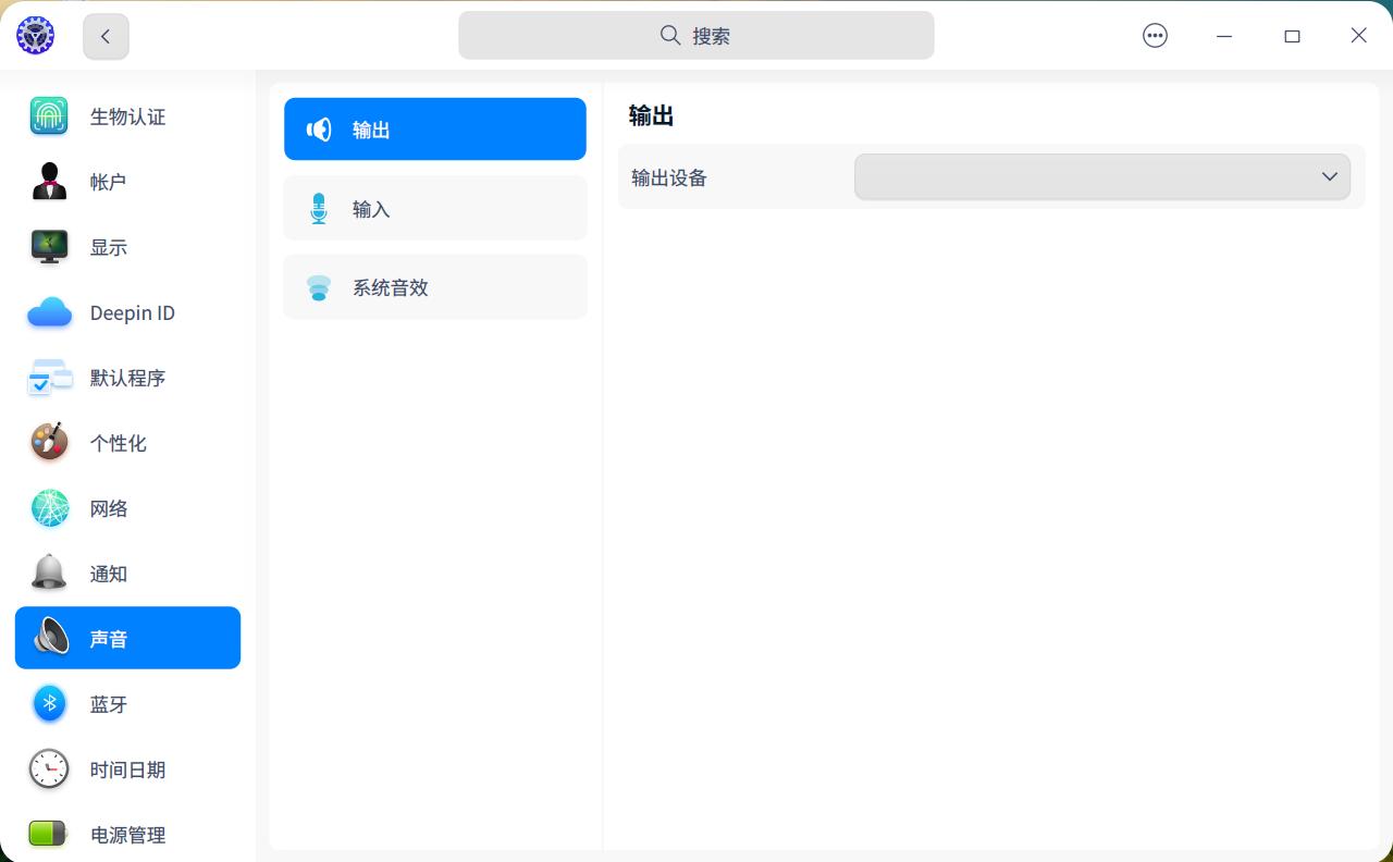

惠普战66 五代 15.6英寸 i7-1255U 笔记本(HP Probook 450 15.6 inch G9 Notebook PC)安装DEEPIN 20.8系统没有声音,设置-声音输入、输出选项是灰色,没有设备。在设备管理器里声音显示为音频适配器 : Intel Corporation,但在Windows11系统显示为Realtek Audio声音正常。不知道是不是驱动不对的问题?
