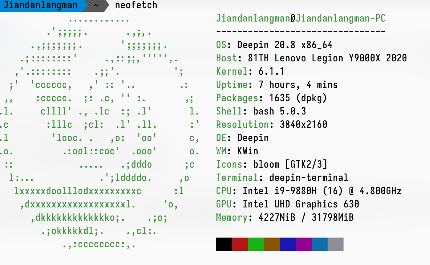

2023-01-25 07:41
下载下面的文件并解压
alc285_patch.zip
解压后你会得到两个文件,然后按下面步骤操作:
  1. 将legion-alc285-0.0.1.patch放到/lib/firmware/目录下
  2. 将legion-alc285-0.0.1.conf放到/etc/modprobe.d/目录下
  3. 重启你的电脑

注意看,1楼(@jiandanlangman)用的是linux 6.1.1的内核,Deepin 20.8目前默认的内核是5.15。
区别应该就在这里。

过年期间趁着有空,折腾了若干次,踩了无数坑,终于成功了,我的Y9000X不再是哑巴了sob
回头整理一下过程发出来
robinyao
2024-10-06 00:49
趁国庆假期,整理了一下,解决办法在这里:
https://bbs.deepin.org/post/279632
