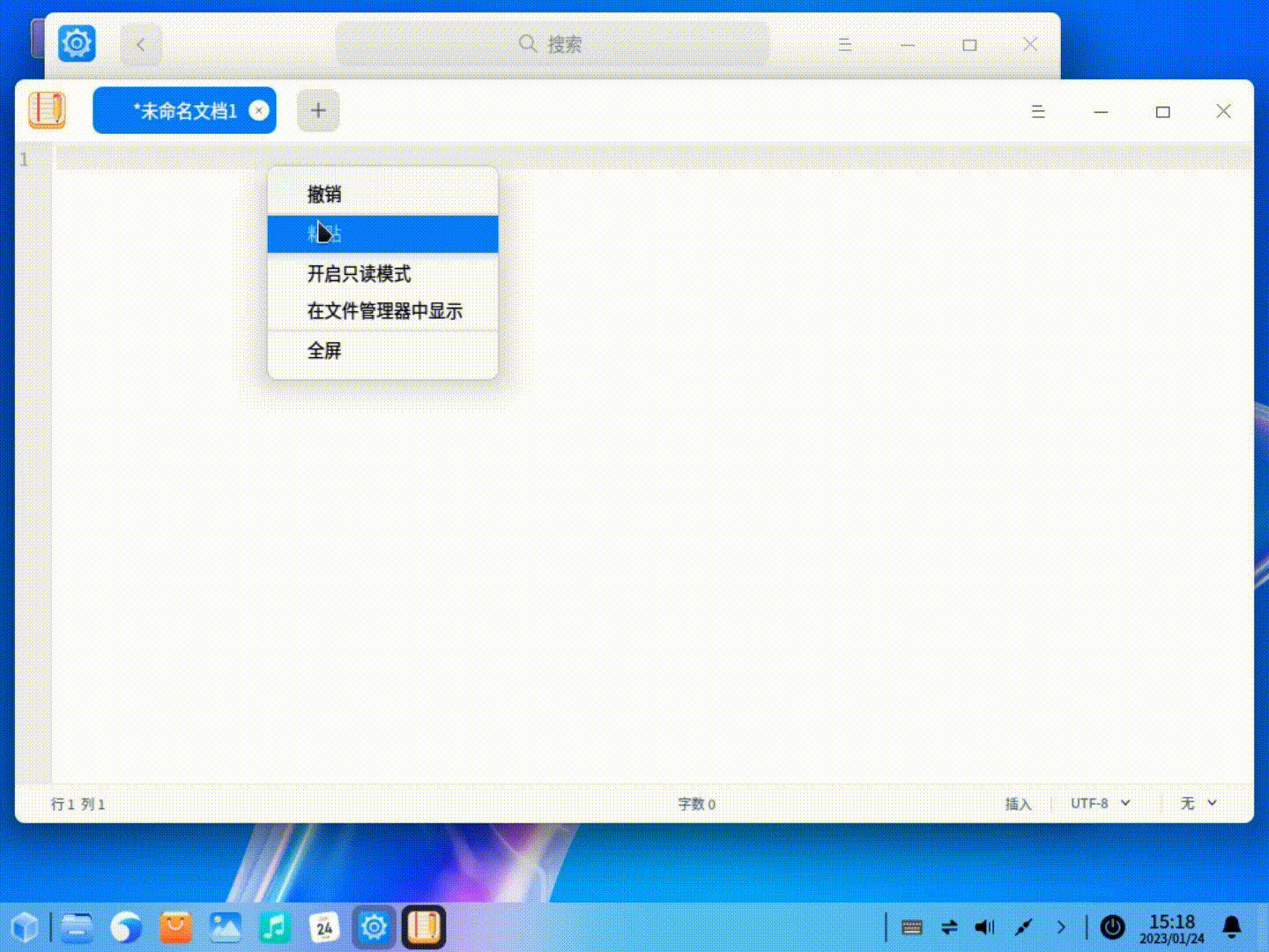

我在UOS 22.0虚拟机测试,光标位置正常,但撤销依然有问题
看来还要向UOS那边也反馈一下

2023-01-25 04:58
补个UOS测试出错的直观的图
