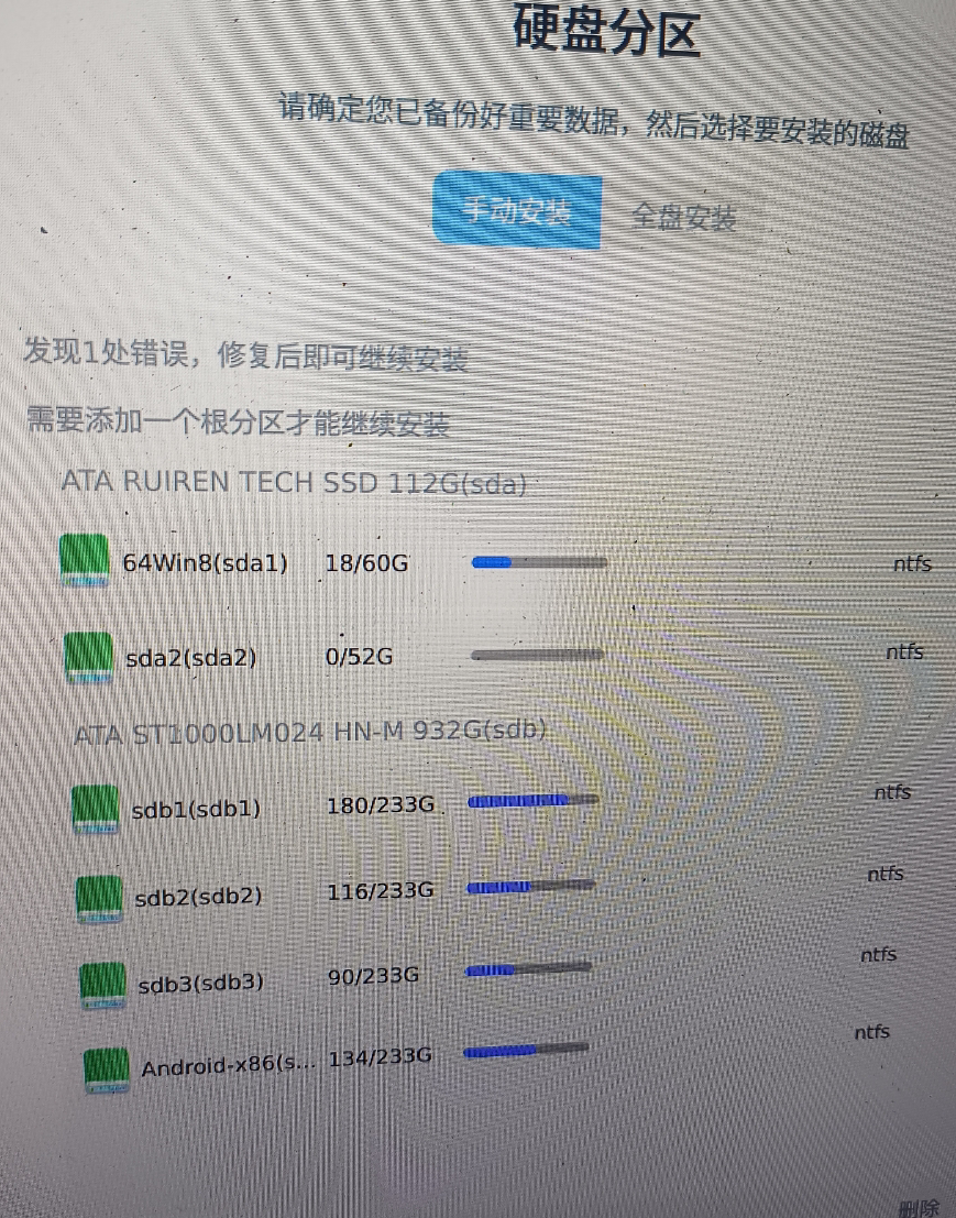

根分区怎么回事?

你想装在sd2里面吗 ?你现在自定义安装,安装的时候右边有编辑字样,点击 选择 / 你看看。

需要格式化全盘
pzm9012
2023-01-23 01:14
建议找一些安装教程看看
https://www.yuque.com/pzm9012/ct5ume/nte586#QNdfM
pzm9012
2023-01-23 01:15
131******02:
需要格式化全盘
应该只是需要格式化这个分区吧,格式化成ext4文件系统
152******14
2023-01-23 02:29
131******02:
谢谢!我看下
ntfs安装linux的发行版包括deepin需要转换格式为ext4格式,转换是要格式化的。建议你先备份数据,按照安装教程安装,一般没问题。
152******14
2023-01-23 02:30
pzm9012:
是的
152******14
2023-01-23 02:44
131******02:
需要格式化全盘
选择自定义安装,不要全盘安装
thepoy
2023-01-23 02:48
对于新手,将系统安装到一个分区里,不要尝试多个分区。也就是说你需要先分出一个至少64G的分区用来安装系统,这步最好在windows中操作,然后在安装系统时选择你分好的区点击下一步就行了。

131******02
2023-01-23 08:12
pzm9012:
谢谢大佬,解决了
131******02
2023-01-23 08:14
pzm9012:
没格式化全盘,分区没弄明白,谢谢大佬,已经解决
