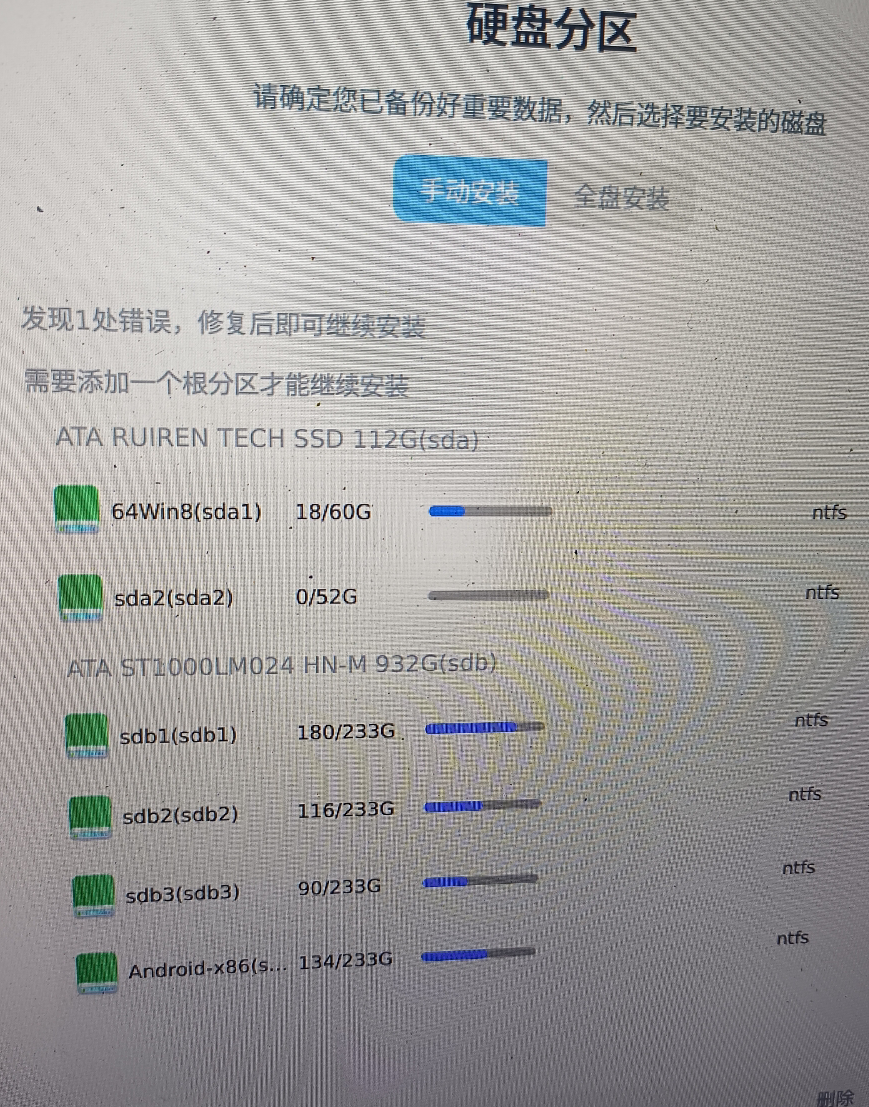

131******02
2023-01-23 00:35
我用U盘启动安装的,安装不上,你们都安装成功了吗?

谢克辉
2023-01-23 18:26
131******02:
看提示你是`没有分配根分区,就是分配一个 /
qq4945286
2023-01-23 23:46
你看一下这个视频,以后不管怎么变你也就会了https://www.bilibili.com/video/BV1RQ4y1f7bv/?spm_id_from=333.999.0.0&vd_source=73aa510057de513a8d1a99b9b27b9a81
我一般就分四个区,一个EFI 一个交换 一个根分区也就是/这也是必须的,一个home分区
如果采用手动安装V23选择那个高级安装,也就是分这么四个区就可以了。我是单独安装在一块固态硬盘上
