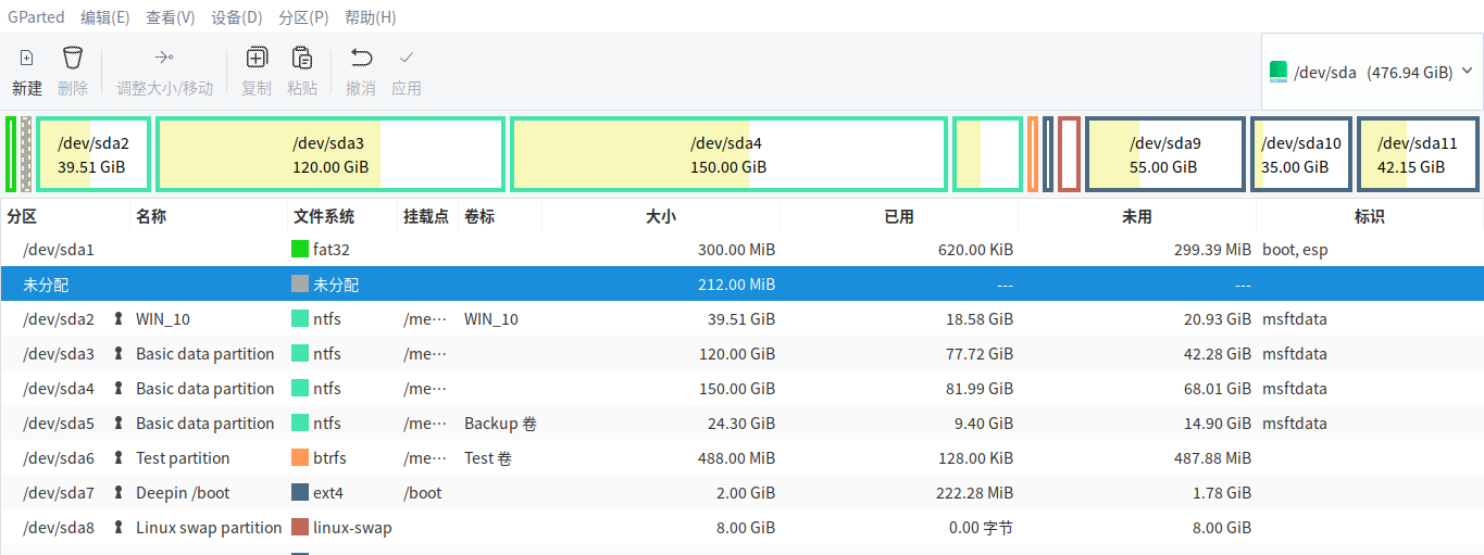

这是我的esp分区删除后的截图,原esp分区512MB,可以正常引导启动win10+deepin双系统

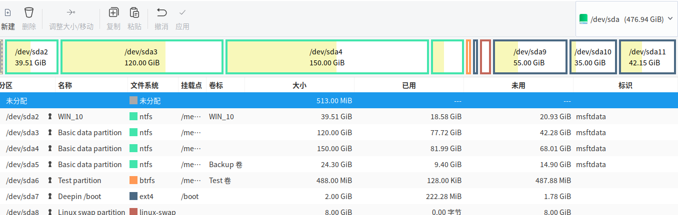

下面是重建的一个默认的300MB的esp分区后截图

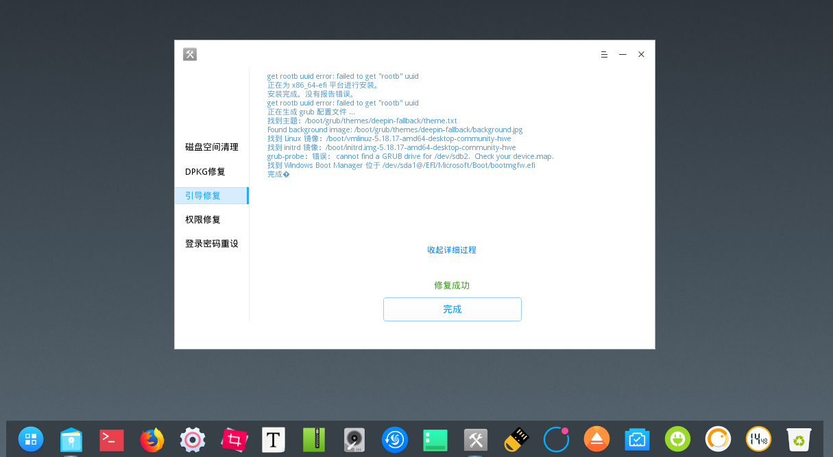

此时开机无法进入任何一个系统,用U盘启动进入一个winPE,用dism++修复windows引导,成功,再开机直接可进入win系统。

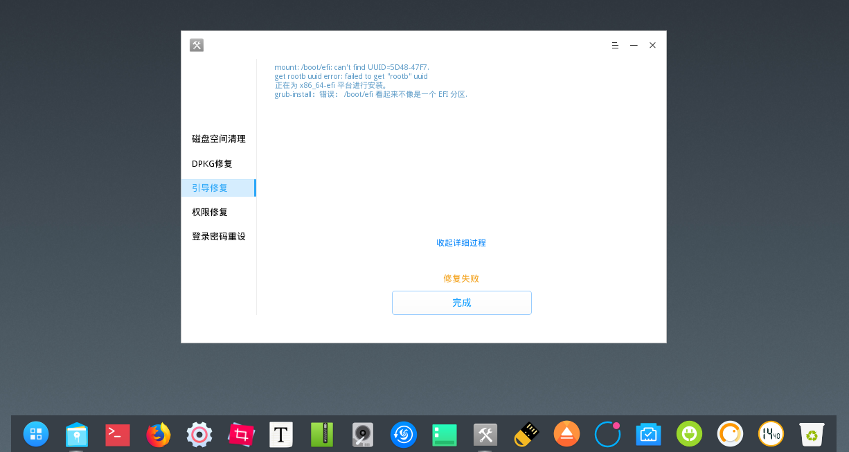

再关机用U盘启动deepin官方的liveCD,运行引导修复工具,修复失败,提示找不到uuid:5D48-47F7,应该是重建esp分区后,uuid改变了,所以无法挂载esp分区,当然也就无法修复deepin系统的引导了。
此时可以修改/etc/fstab文件,也可以用工具修改esp分区的uuid,因为我的deepin系统有备份,如果修改fstab文件就要一并修改备份的文件,所以我是用工具改了esp分区的uuid,再运行引导修复工具,提示修复成功。
我以为这下应该是修复好了,但是,但是,提示修复成功不一定真成功,还是要开机看一看。

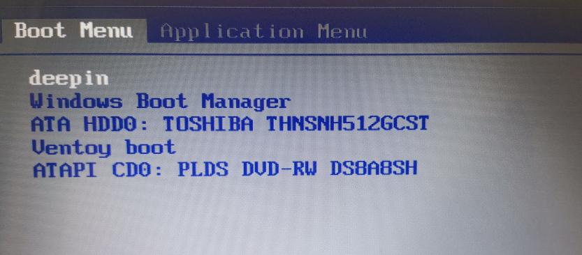

果然,开机后还是没有deepin的grub菜单,而是依然直接进win系统了,于是开机按F12选择启动项deepin,
然后发现结果是出错,再启动按F12换ATA HDD0启动,结果依旧出错,如下:
这就是我用liveCD引导修复工具又一次失败的修复过程,我不想再劳神费事拷贝文件到esp分区让修复工具能真正修复引导了(因为这些都应该是修复工具干的事情),所以还是老套路,直接用备份还原工具从备份文件中将esp分区恢复,然后一切正常了。
